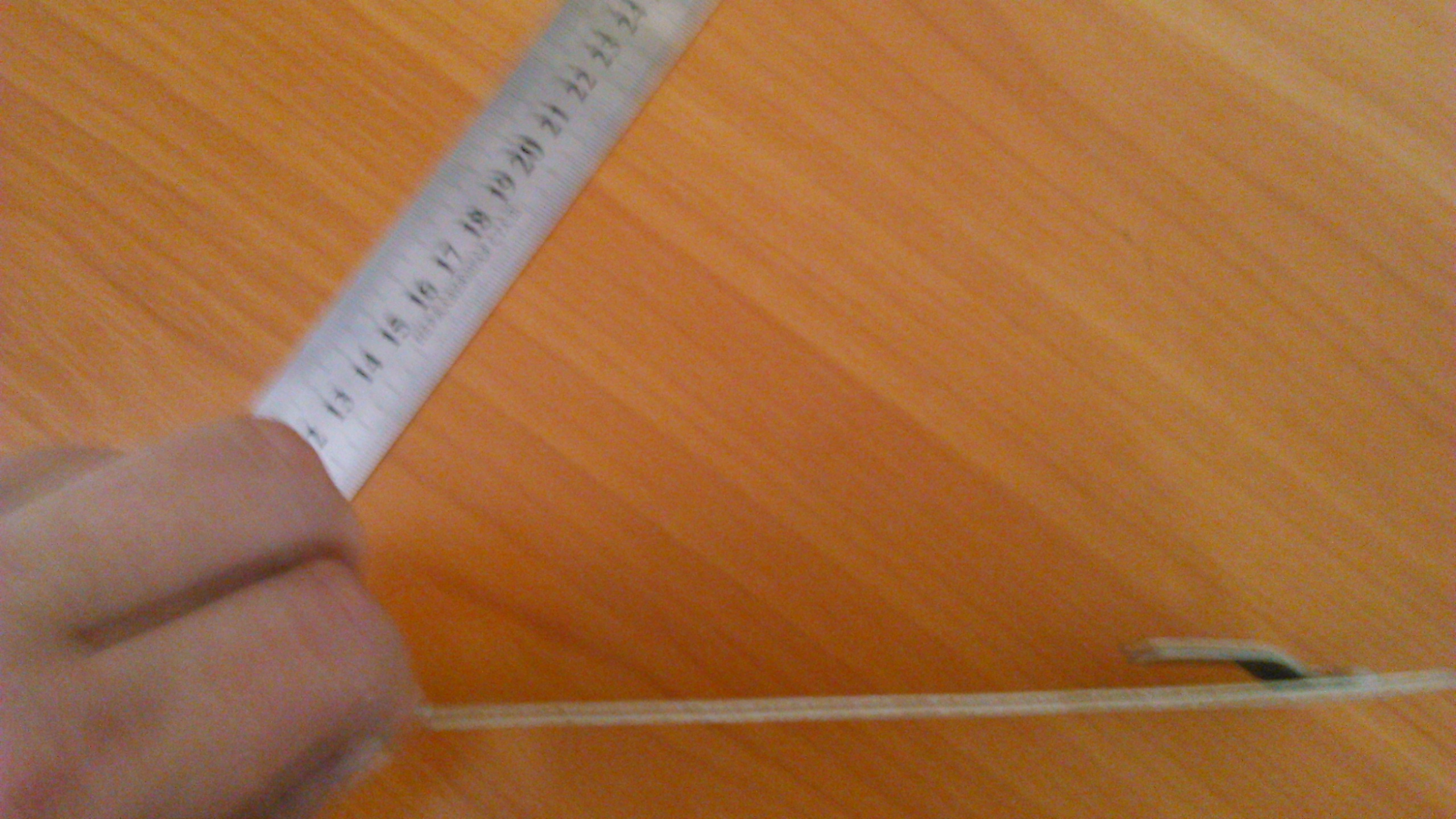

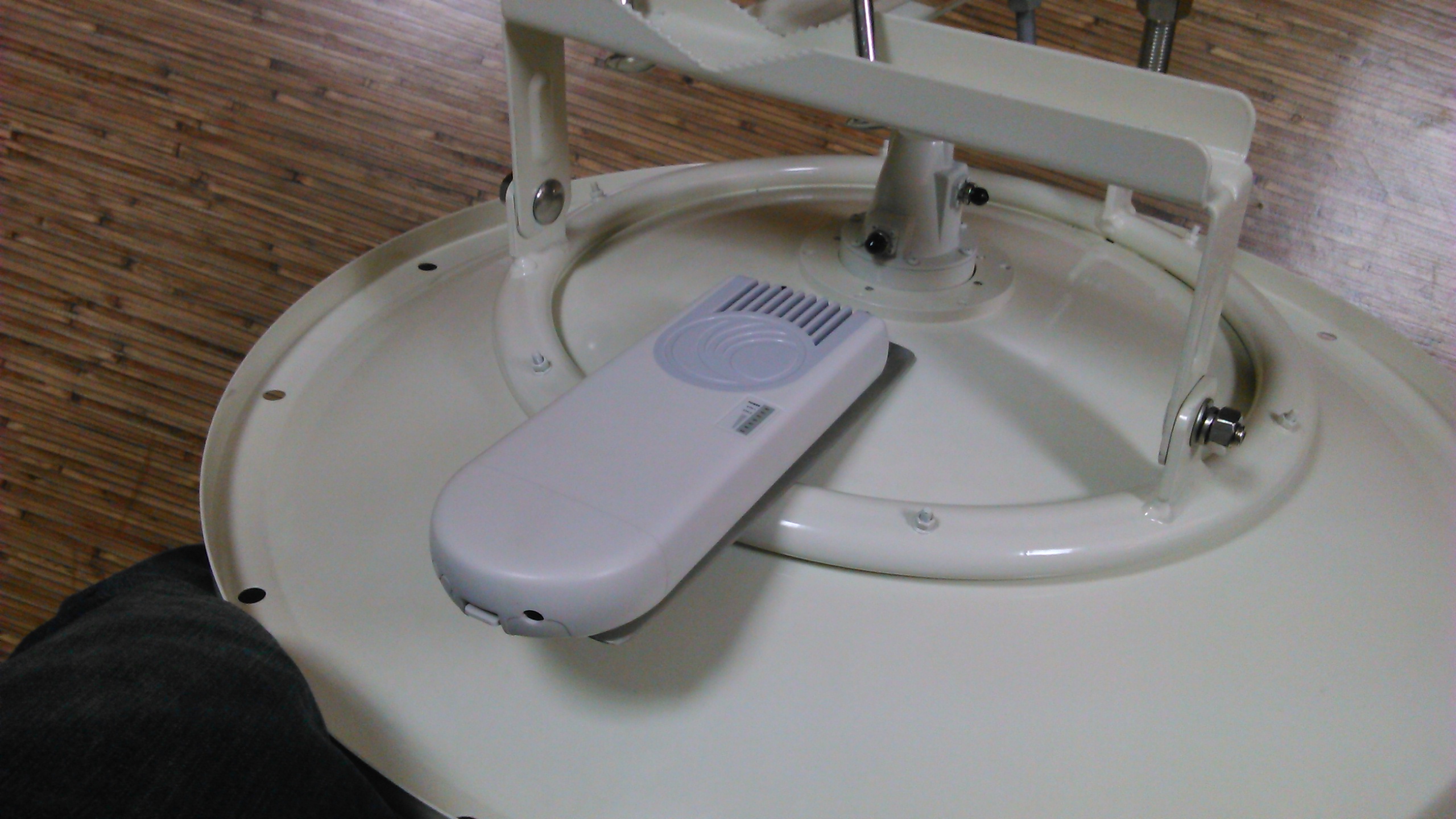

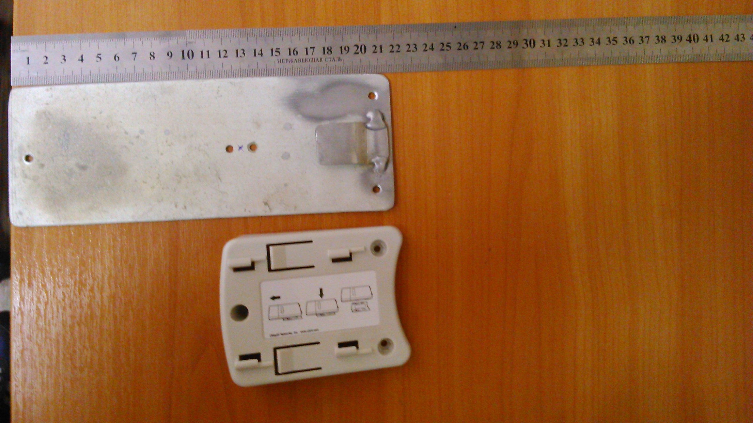

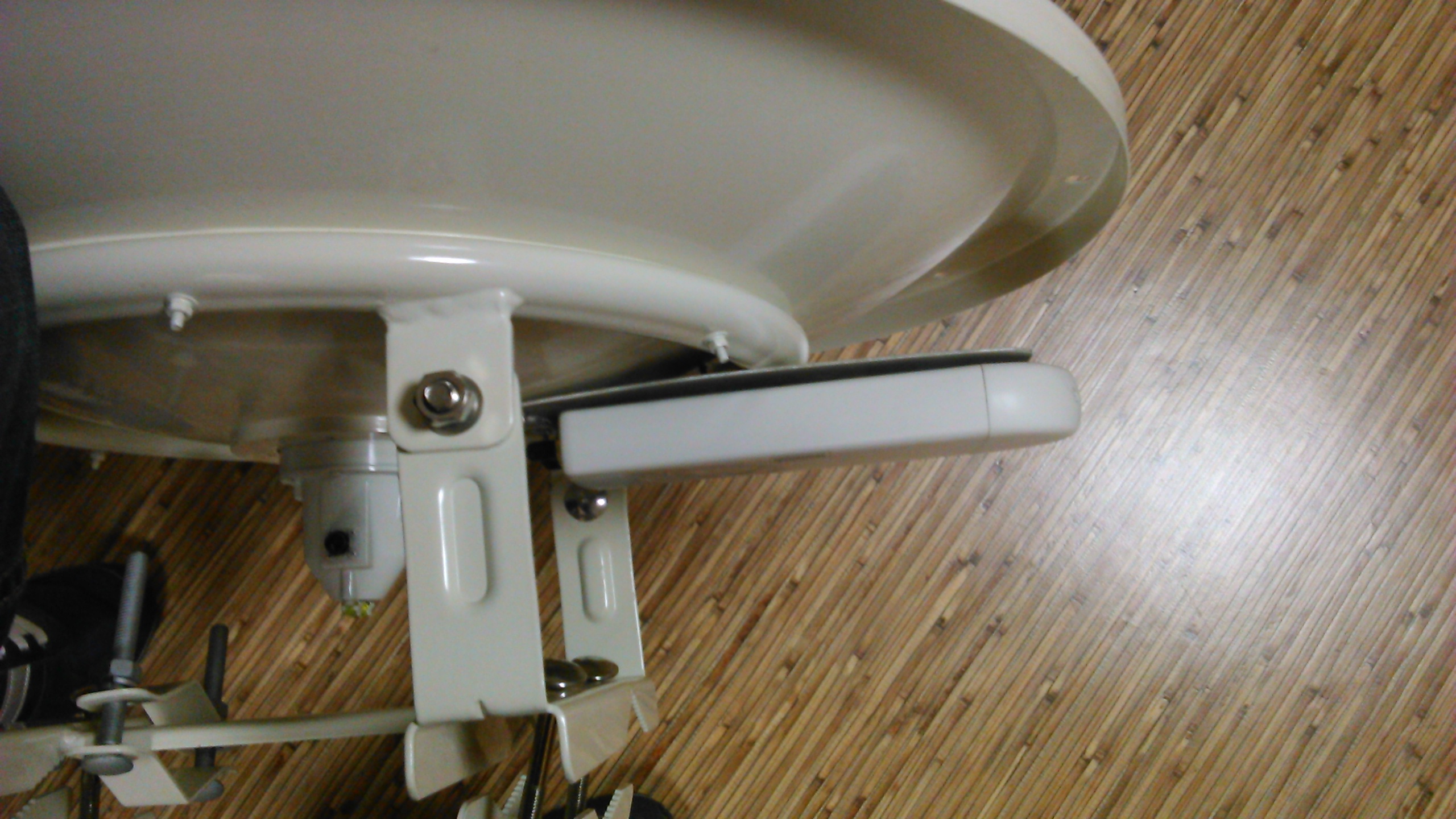

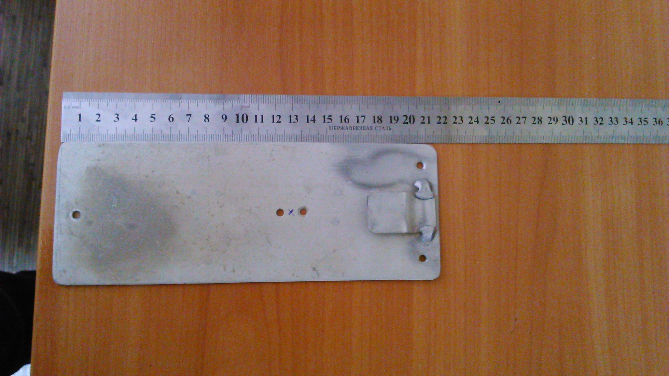

Serejka Posted May 13, 2015 Posted May 13, 2015 Решил поделиться опытом, как помогаем подружиться имеющимся RocketDish-5G30 c Epmp1000 Connectorized На старой конструкции дишей была пластмассовая платформа для крепления рокетов(открученная лежит на фото) на её место устанавливаем самодельное крепление с петелькой для камбиума. Это пилотные крепления и отверстия центральные с ошибками, правильное место отмечено крестиком. А как подобные задачи решаете вы?

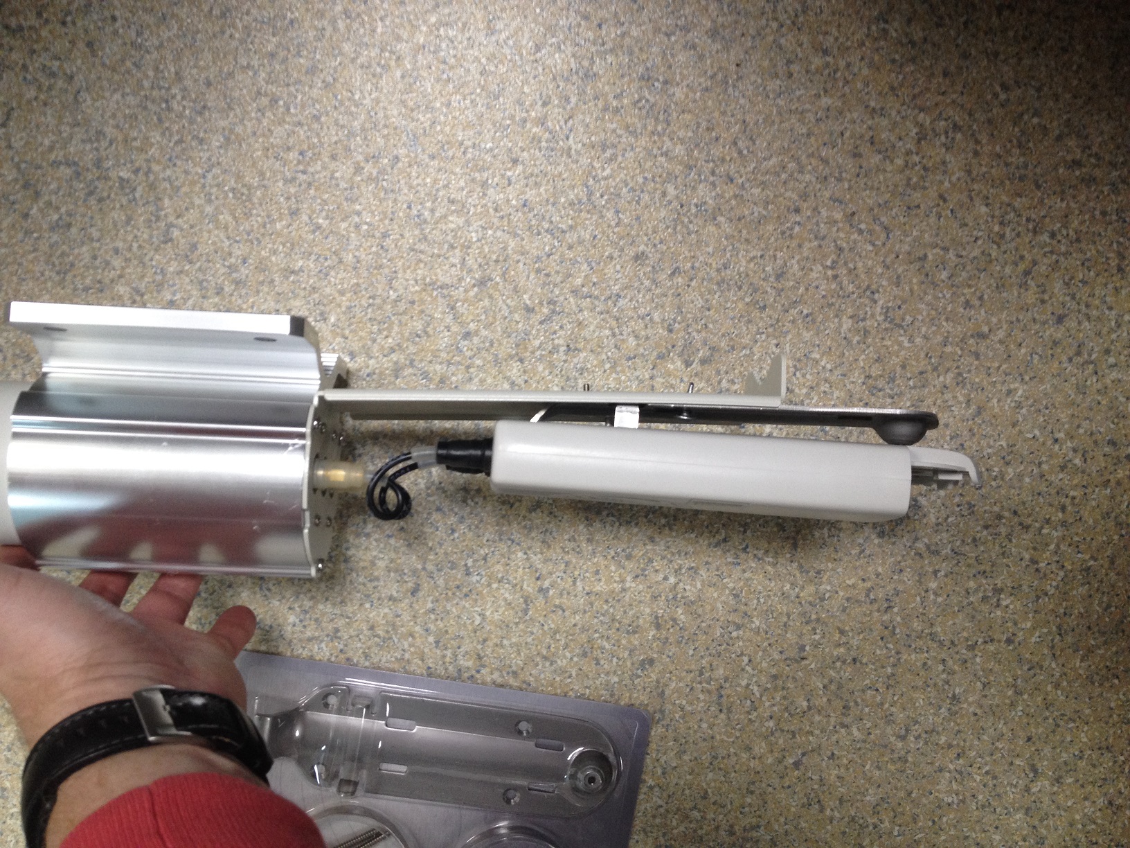

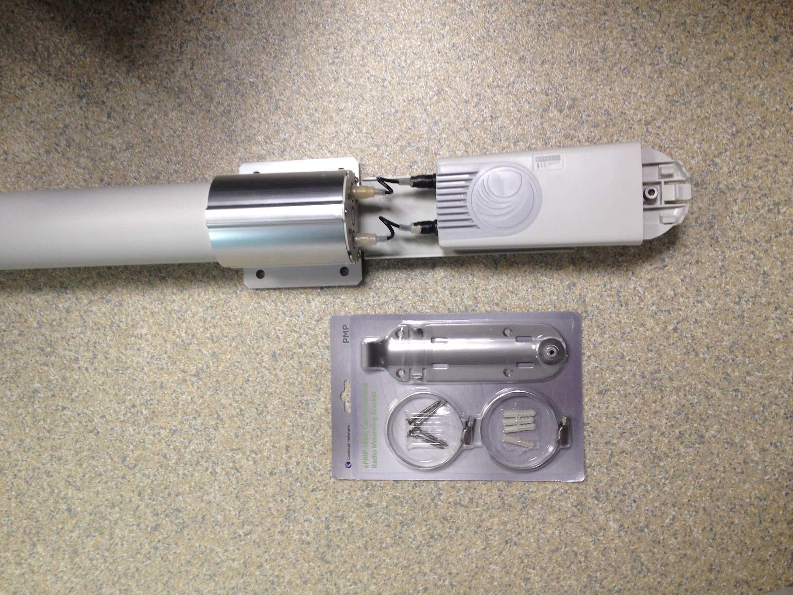

Дмитрий Быстрый Posted May 13, 2015 Posted May 13, 2015 существуют фирменные крепления cambium для CPE connectorized http://www.bazinhold.ru/pmp/epmp1000/epmp1000_specifications/ePMP_Conn_Rad_Mount_Bracket.pdf
slv700 Posted May 13, 2015 Posted May 13, 2015 существуют фирменные крепления cambium для CPE connectorized http://www.bazinhold.ru/pmp/epmp1000/epmp1000_specifications/ePMP_Conn_Rad_Mount_Bracket.pdf Подходит ли это крепление для антенны Рокетдиш?

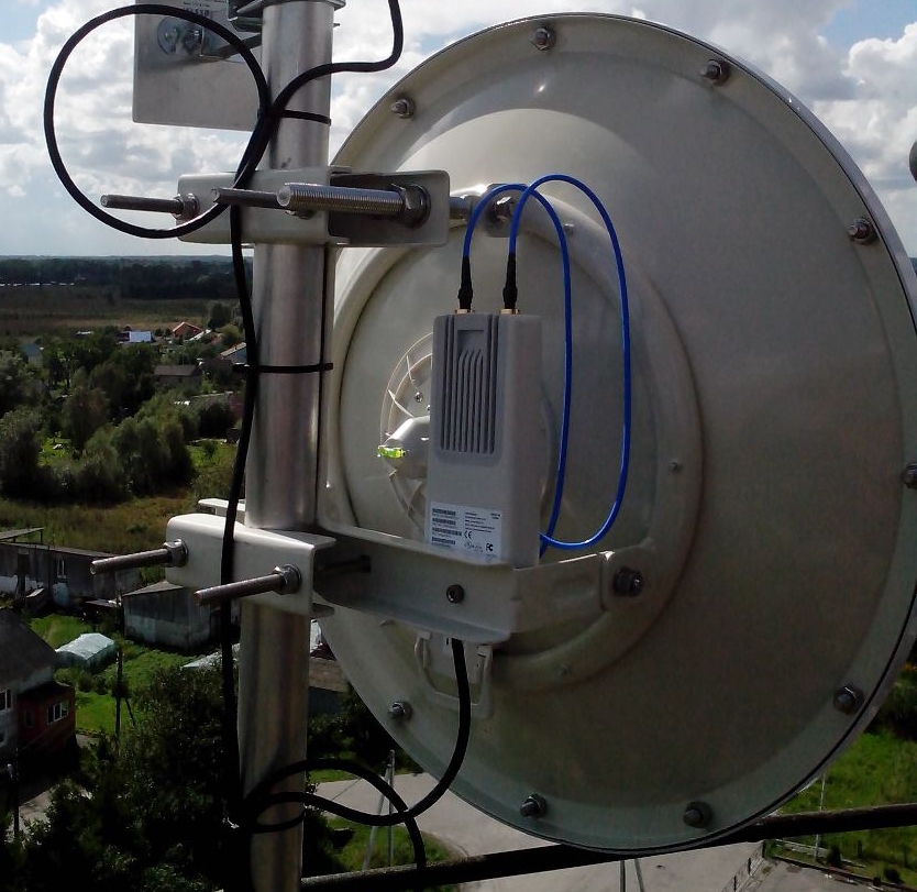

sersil Posted May 13, 2015 Posted May 13, 2015 Я как-то уже выкладывал фотки крепления стандартным брэкетом к антенне Убнт:
saaremaa Posted May 13, 2015 Posted May 13, 2015 Дешево и сердито: - Выкрутили крепящий винт из EPMP - Просверлили отверстие в креплении 5G30 - Вкрутили крепящий винт в EPMP с другой стороны, подложив шайбу :D Profit!
Constantin Posted May 13, 2015 Posted May 13, 2015 Дешево и сердито: украли у себя 3-5 дб на таких длинных пигтейлах я бы на месте болта сделал крючек и планку вниз для второй точки крепления и пигтейлы сократились бы втрое.
