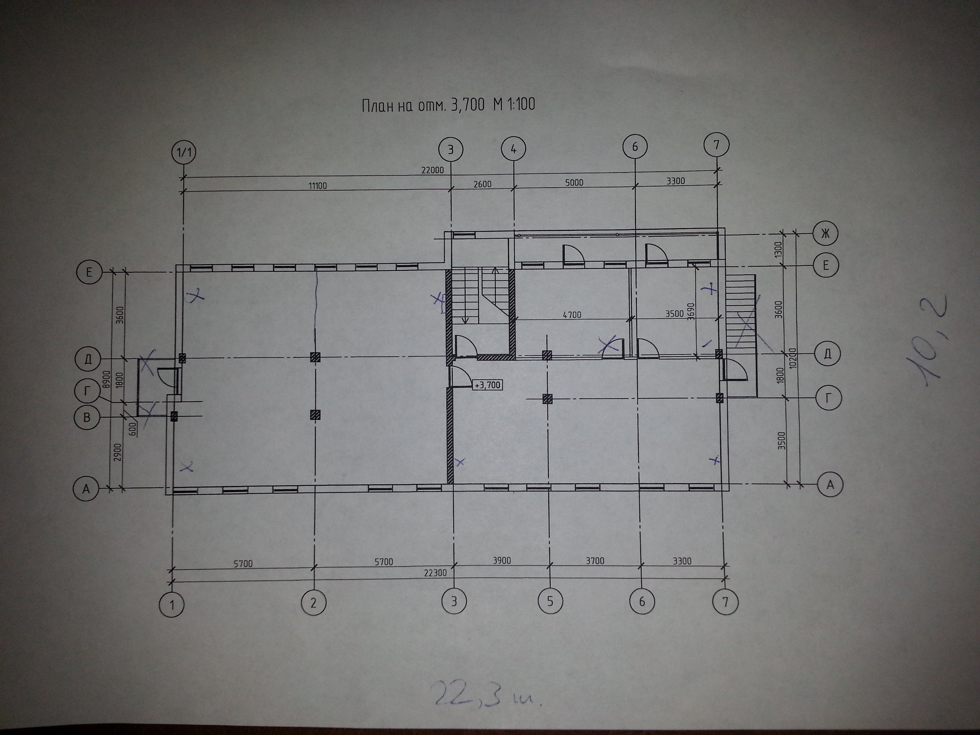

Есть офисное здание (22,3 на 10,2) обо двух этажах, схему прилагаю(2 этаж идентичен). Все перегородки из гипсокартона, кроме несольких несущих около лестницы.
Есть задача обеспечить сетью стационарных клиентов (рабочие станции, порядка 20 мест на каждый этаж, включая принтеры и мфу).
Помогите определиться с оборудованием для решения задачи и посоветуйте, какие pci wi-fi сетевые карты стоит посмотреть для стабильной работы с оборудованием на скоростях хотя бы в районе 100 Мбит/с.

Конечно не потянет. Если хотите нормальную работу по вайфаю, то надо ставить в каждом кабинете, в каждом коридоре по точке, при этом они должны иметь очень слабые антенны и работать на маленькой мощности, что бы не мешать другим точкам. Тогда в пределах точки будет высокая скорость, при перемещении абонентов их будет перекидывать с точки на точку, потери связи не будет, но это на микротике.
Вам потребуется 2 точки(я бы ставил не по середине а на 2/3 1/3 длины на разных этажах), по WiFi в P2MP на скорость выше 10Мбит/с не рассчитывайте.
Подключать стационарные рабочие места по wifi--глупость.
Контроллер Вам скорее всего не потребуется.
