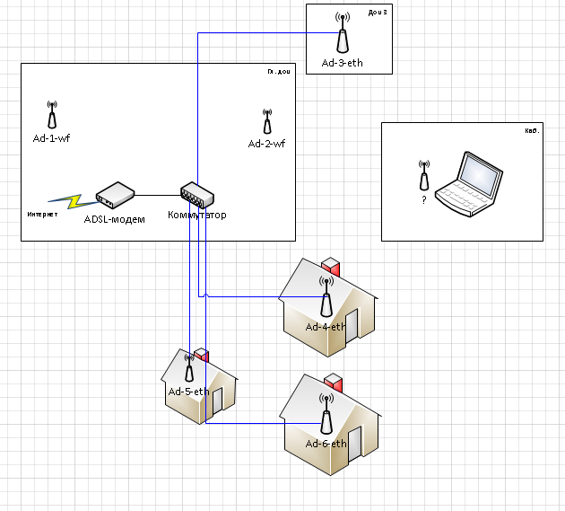

Здравствуйте!
Помогите, пожалуйста, подобрать оборудование.
Исходные данные: Четыре объекта на загородном участке, нужно в каждом из них обеспечить доступ к интернету через wifi сеть. Между домиками предполагается проложить кабель, в одном большом нужно два wifi повторителя, которые будут подключены без кабеля к роутеру-контроллеру. В качестве контроллера думаю использовать MikroTik RouterBoard RB2011UiAS-2HnD-IN, к которому будет подключен ADSL-модем. Для построения единой сети хочу использовать CAPsMAN из RouterOS Mikrotik'а. Помогите, пожалуйста, выбрать совместимые точки доступа и повторители, которые видели бы в выбранном роутере контроллер и работали по его настройкам. Так же крайне желательно, чтобы точки доступа поддерживали технологию PoE и питались от RB2011UiAS-2HnD-IN, возможно для питания четырех дополнительных точек нужен будет более мощный блок питания. Спасибо!

У 2011 нет PoE Out. Совместимые точки доступа - микротики с лицензией не ниже 4. Они все кроме, hAP Lite поддерживют PoE, но адаптеры PoE в комплекте только для уличных точек.
Для питания 4х точек можно купить 260GSP, но тогда смысла в 2011 нет, можно купить 951G, если, конечно, куча медных портов (ну там для камер или регистраторов) не нужны. Ну тогда и питание всех точек и роутеров заводится от одного узла 12в, на котором регистратор и камеры висят, и который висит на аккумуляторе.

Pater, спасибо за ответ!
Не совсем понятно, если я куплю в качестве точек RB951-2n смогут ли они из коробки питаться от PoE из RB260GSP или надо все же адаптеры докупать?
RB2011UiAS-2HnD-IN хочу использовать как управляющий коммутатор для всей сети. Он же должен раздавать wifi в головном доме.
Т.е. получается по моей схеме: Коммутатор RB2011UiAS-2HnD-IN, из него по кабелю до RB260GSP в каждом домике, из RB260GSP по кабелю до RB951-2n(нужен ли тут еще какой-то PoE адаптер?) в качестве конечных точек, они же (RB951-2n) как повторители в головном доме. Будет ли это все работать и управляться из одного места (RB2011UiAS-2HnD-IN)? Или можно как-то оптимизировать? Также смущают внутренние антенны в RB951-2n, справится ли один такой в дерявянном двухэтажном домике 10х10, будучи подвешенным в центре на потолке первого этажа?
RB750UP в качестве контроллера и питания для точек,
сами точки на выбор: mAP-2n, rb951
Если более 4х точек, можно к схеме добавить свитч rb260gsp или тот же 750UP, цена близкая
Я все-таки решил в качестве базовой станции купить RouterBOARD 2011UiAS-2HnD-IN, а точки запитать через инжекторы MikroTik_RBPOE_PoE_injector , питание буду использовать штатное от RB951 (через инжекторы), а сетевая часть пойдет из 2011UiAS-2HnD-IN. Повторители тоже RB951. Правильно? Сработает?
У них в комплекте блоки питания на 12 вольт, если длина кабеля будет более 20 метров могут быть проблемы, вместо инжекторов лучше купите одноблочные PoE адаптеры 24 вольт 1 ампер, они стоят в районе 300-400р.
Как сказал представитель одного из магазинов, мощности RB750UP может не хватить для питания 4-х RB951
Что за магазин такой интересный? Вас просто разводят. У меня RB750UP успешно питают 4-х секторные базовые станции, никаких проблем.
