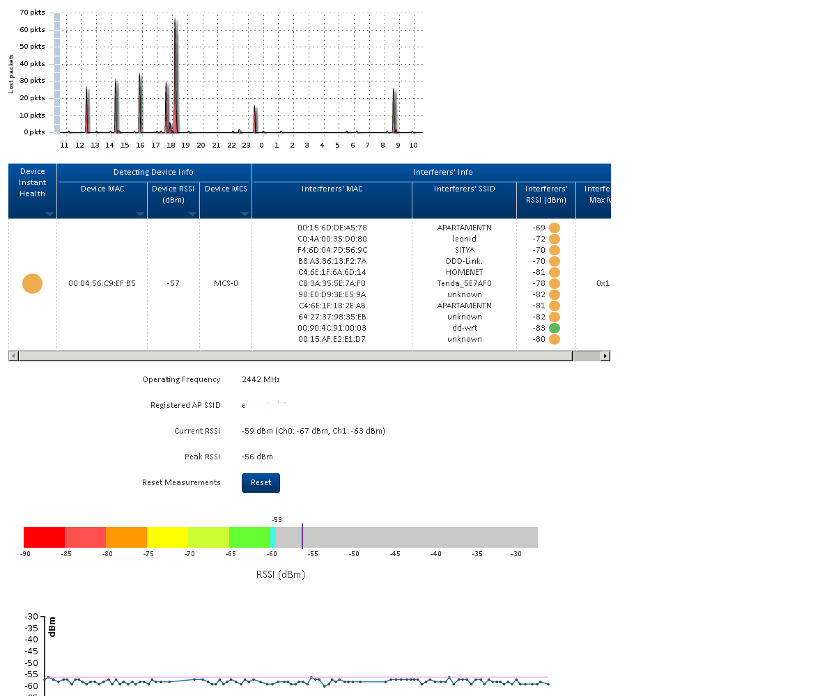

adron2 Posted July 22, 2015 Posted July 22, 2015 Уменьшить время пересоединения CPE к БС. У нас есть панели на камбиуме ePMP1000 на 2.4 ггц. У некоторых CPE наблюдаются периодические обрывы связи с последующим пересоединением. Время пересоединения 35-40 секунд. Понятно что это из за ооочень сильных помех в 2.4 ггц. Но эти 35-40 секунд связи нет. Для примера инфинет R5000. Время пересоединения к БС 1-2 секунды! То есть обрывы практически не заметны. Так же неплохо было бы повысить стабильность к помехам от домашний 802.11g/n/ac роутеров. Камбиум все таки очень сильно от них страдает! Когда синал от БС -55 а от домашнего роутера -60 это приводит к сильной деградации линка. Может стоит слать deassoc пакеты от мака клиентов роутера к роутеру чтобы на время роутер затыкался... Для примера вот скрины с проблемного абонента. На графике хорошо видна периодичность обрывов и время отсутствия связи. Пинг пускается раз в секунду.

adron2 Posted July 24, 2015 Posted July 24, 2015 Галочка выбрана только на рабочую частоту. и выбрана соответственно только 20 мгц полоса. .... странно Перешил проблемного абоненна с 2.4.2 на 2.4.3. Обрывы пропали! Уже два дня полет нормальный. Задержка уменьшилась. Видимо в 2.4.3 что то сильно допилили в плане стабильности. Так держать!
