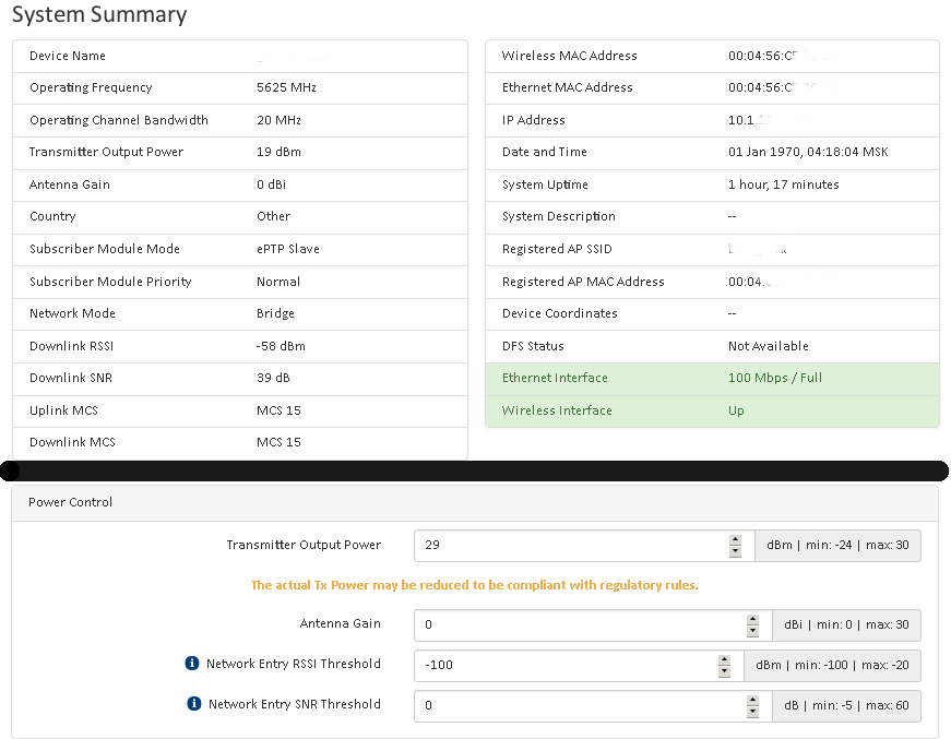

в ePMP slave режиме мощность больше 19 не выставляется. Хотя руками указывал и 25 и 29! Пишет что работает на 19 и все. И перекос сигнала в Downlink по отношению к Uplink явно указывает что slave работает на пониженной мощности. К ePMP master вопросов нет. Там четко 29 выставляется и работает.
Прошивки пробовал 2.4.0, 2.4.2.
Это крайне важно чтобы мощность была выше 19. И особенно для uplink-а!
В каком режиме используется линк? PMP, PTP, ePTP? Если затрудняетесь с ответом, дайте два скриншота Radio - для AP и SM.
ePMP. Я же написал выше.
