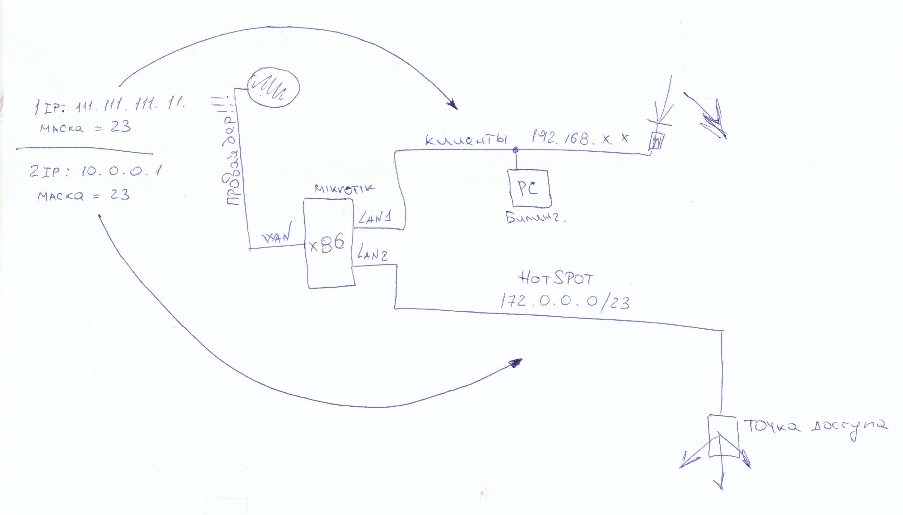

Вот нарисовал .
Нужно что бы адрес от провайдера 111.111.111.11 уходил на LAn1-192.168.х.х , а адрес 10.0.0.1 уходил на lan2 -hotspot

Наверно хочется получить трафик по одному адресу и по другому, но тут надо ставить 2 микротика на прием интернета, и третий для управления первыми, тогда не будет проблем с маршрутизаций и легко можно управлять какие абоненты куда идут.
А конфиг покажите? У вас secondary-адрес? А маршрутизация?
В принципе, это все разруливается policy-based-routing на основе ip rule или mangle+метки. Ставить три микрота, разумеется, не надо.
