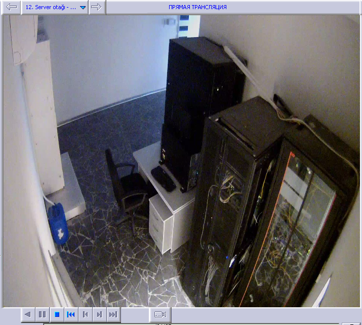

Есть два компьютера
1) Серверная машина для хранение видео записей с установленным приложением захвата видео потоков с камер видео наблюдения и сохранения их на жесткие диски SAS ( 20 ТБ ).
Настроен захват видео потоков с видео камер на H.264 .
2) Серверная машина для отображения видео на большом мониторе ( TV ) всех камер.
Изображения на серверной машине отображается нормально при просмотре через программу просмотра видео камер. Скрин ниже.

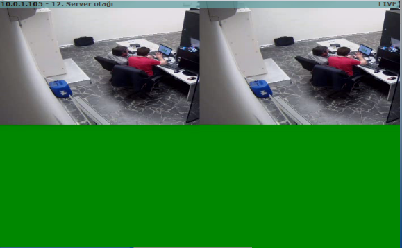

Но при подключении со стороны как и по удаленному подключению по IP и порту к программе вещания видео потоков картинка отображается в развертке. Зеленая полоса снизу и две картинки а не одно общая. Скрин ниже
Системы переустанавливал много раз для убеждения что дело не в драйверах видео карты. Так же и с кодеками, переустанавливал, ставил их по очереди, изучал на совместимость... потрачено 5 бессонных дней...
Кто то сталкивался с таким ?

Похожая проблема была с NVR GeoVision, был конфликт разрешений настройки Windows и ПО видеозахвата
