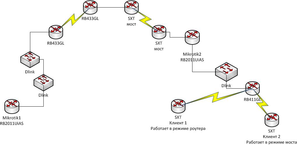

Имею вот такую схему(во вложении). Заменили 2 устройства SXT (мост) на Nanostation M2 и теперь,если я пингую с STX клиент2 то получаю сообщение от IP Nanostation "Превышен срок жизни (TTL) при передаче пакета."
При этом STX клиент1 который получил IP по pppoe пингуется нормально.
Как бороться?

Запусти трассировку и посмотри между какими хопами циклится пакет. Мжду ними и решай проблему маршрутизации.
