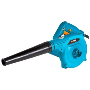

Берете старый советский пылесос с функцией выдува, убираете из него мешок для пыли, чтоб тягу не воровал и дуете! Только аккуратно, следите, чтоб микросхемы не посдувало.. )
"Ракета" у нас до сих пор "летает" ))
Хм... Берёте китайский компрессор...

Я может чего не понимаю, но всеми этими фентифлюшками вы только пыль в воздух поднимаете. Обратите как нибудь внимание на состояние вентиляторов ваших девайсов после игрищь с компрессорами и прочими выдувайками.
Бытовой пылесос с одноразовыми бумажными мешками часто заменяемыми, а не только когда наберётся под горло, и периодической сменой тонких фильтров, поддерживает всё в чистоте.

Компрессор плох тем, что пыль с плат распределяется по помещению и легким сотрудников. Я бы взял пылесос с мягкой насадкой. Начисто уже пшикалкой.
Полностью согласен, маска на лицо и из серверной на лестницу или лучше на улицу. Пылесос с мягкой насадкой может убить что нибудь статиком при контакте, компрессор хорош тем что контакта при обработке нет вобще.
так может всё таки сразу -пылесосом, зачем такой большой круговорот?
ах да, на пылесосе не использую мебельную щётку, боюсь статики... а то получится как в школе, потёр эбонитом по шерсти и фокус-покус получил :)
У пылесоса при потребляемой мощности 2000 ватт мощность всасывания обычно около 300, если убрать с него все фильтры будет больше, но пыль так же полетит вокруг.
Мебельная щетка не создает статику, сколько раз чистил ей компьютеры и другие платы.
