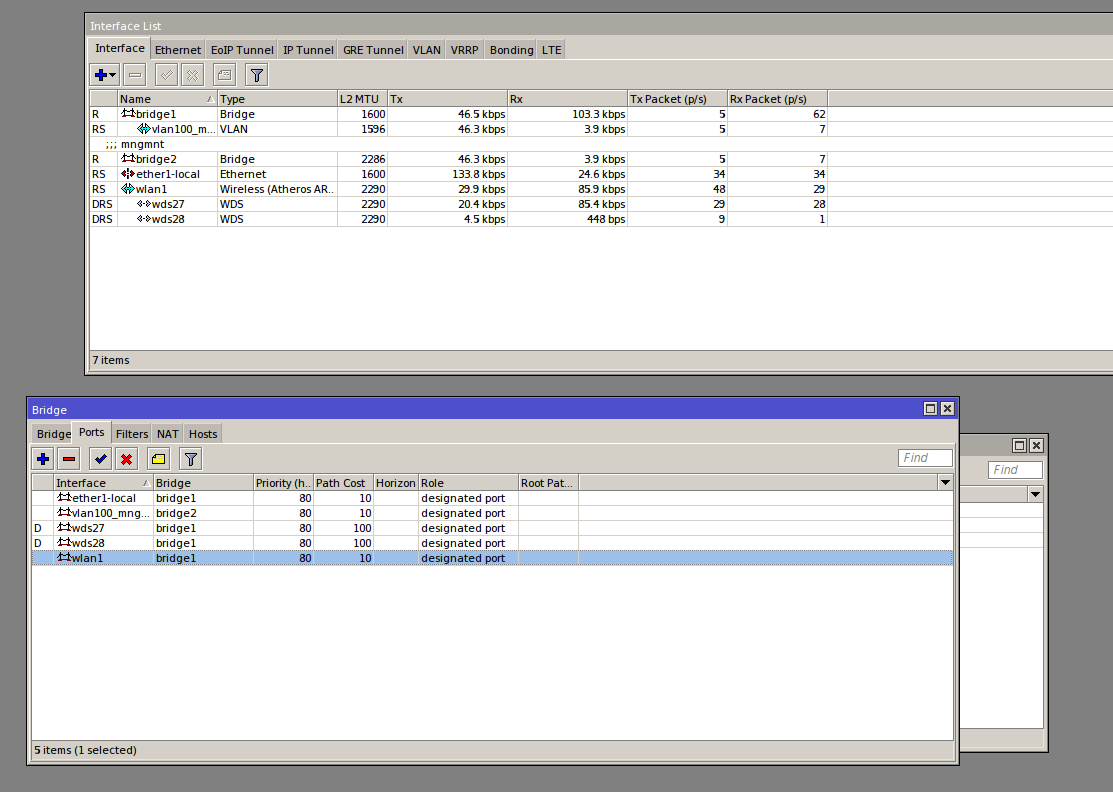

kinord Posted April 27, 2015 Posted April 27, 2015 Коллеги, подскажите пожалуйста как правильно настроить сектор для пропуска вланов У меня такая схема: основной роутер - сектор - СРЕ, клиенту выдается влан в аксессе. Всё оборудование Mikrotik Сейчас у меня вланы (104 и 109) приходят с двух СРЕ на основной роутер. При этом наблюдаю такую картину: если включаю влан 109, то клиент в 104 влане перестает работать (не пингается). В 109 же продолжает работать. Мне кажется что проблема именно в секторе, т.к. подобная схема на UBNT (сектор и СРЕ) отлично работает уже длительное время. Вставить ник Quote

kinord Posted April 27, 2015 Author Posted April 27, 2015 (edited) Радиоканал должен работать в WDS и клиенты тоже, далее если с номерами вланов не напутали, все заработает. Везде wds включен. Вот конфиг сектора. Самое интересное, что когда глушишь влан 109, то начинает работать 104, потом включаешь 109 и 104 продолжает какое-то время работать. Потом по прошествии нескольки минут работать перестает. wds в каком режиме должен быть на секторе? У меня сейчас dynamic и стоит bridge1 Edited April 27, 2015 by kinord Вставить ник Quote

Saab95 Posted April 27, 2015 Posted April 27, 2015 Начальный конфиг точно сбросили? Смущает название сетевого интерфейса. Вставить ник Quote
kinord Posted April 27, 2015 Author Posted April 27, 2015 (edited) конфиг не сбрасывал, но потёр все лишнее. проблема точно в настройках сектора или СРЕ, т.к. для одного из клиентов поставили пролет на юбиках - работает нормально, как и должно Edited April 27, 2015 by kinord Вставить ник Quote
