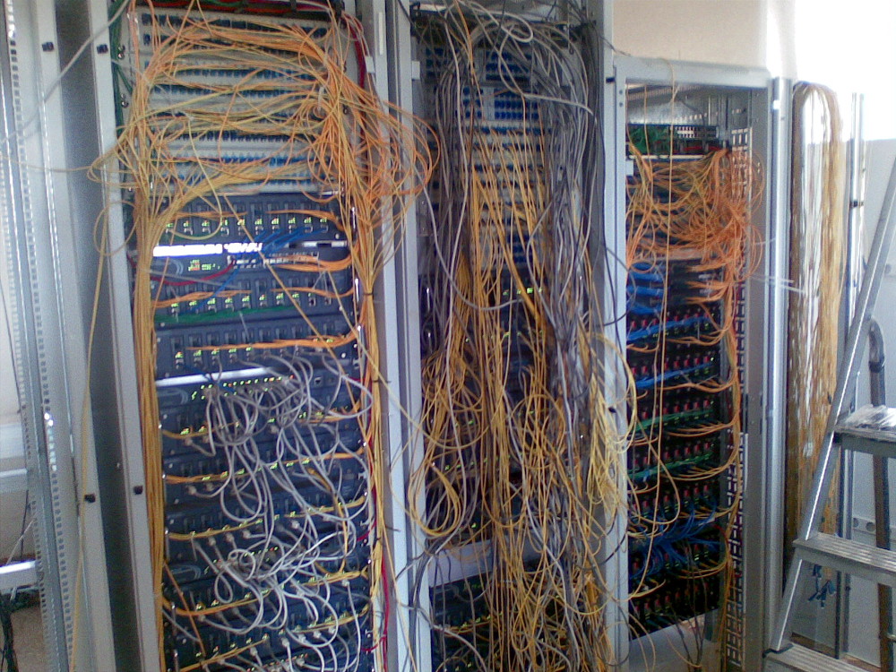

Первое: (Красивая СКС) "Откровенно, мне никогда не удавалось самому сделать красивую серверную, на моей предыдущей работе после меня осталось «гнездо паука» (со стороны СКС, со стороны серверов там более-менее хорошо). С СКС я боролся несколько лет, но так и не одолел. После того, как я перешёл на работу в Селектел и посмотрел на машинный зал, у меня загорелись глаза пофотографировать."- то есть это заслуга не автора, даже если он объясняет зачем это так сделано...
Второе: (СКС в серверной) Человеку самому было интересно все это собрать и сделать аккуратно, он сам про это пишет "ну а я, впервые для себя, побывал в роли монтажника СКС"....
Посему нужно отличать, то что было сделано на энтузиазме и то что должен делать по должностной, когда дело касается "не выплачивать денег...". Есть второй аспект, обычно ставится задача: чтобы работало через час.... работает?!.... а про красиво и по стандарту речи не было...
Тут есть отступление, если при приеме на работу договорились, что зваться ты будишь админам и это понимать как "если нужно то и в люк с говном нырнешь", то тогда, вопросов нет...

Тут немного в другом дело.

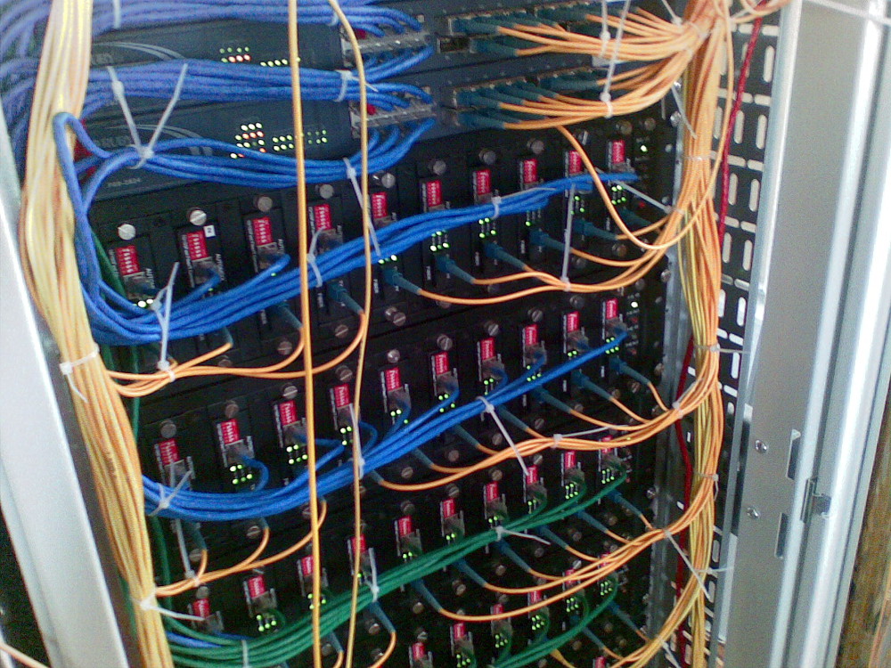

Была очень отчетливая линия неприязни между IT отделом и монтажным. Доходило до того, что админы в серверную не пускали линк проверить, мотивируя тем, что после захода туда строителей пропадают пакеты и пинги не ходят :) После пары лет упреков между сторонами был найден оптимальный вариант. За ВСЕ отвечают админы, в том числе и за кроссировку, которая не мозолит глаза. Были выделены деньги, запрошенные админами за причесование и поддержание в порядке серверной. Были закуплены материалы (разноцветная витуха) обжимки новые и т.д.
И вот после полугода "ничегонеделанья" было поставлено условие. Подействовало.
Вобщем у нас было как то так. Еще на медяках работали... Когда появились первые SFP стало красивше. Тогда и место под органайзеры появилось.
