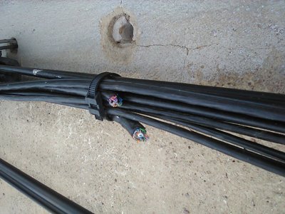

Ситуация следующая - сеть построена с использованием многопарного кабеля, 25 парка.
В последнее время участились случаи вырезки кабеля. Воры залезают на чердак, подготавливают кабель к вырезке, отключают коммутатор, вырезают - уходят.
Поймать не получается, все происходит очень быстро.
Как можно обезопаситься от подобных актов вандализма?

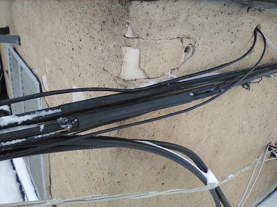

Вопрос - как подготавливают кабель к вырезке? Может стоит сделать сигнализацию на чердаки? Или скажем на крепежи, которые они предварительно снимают.
Раскусывают стяжки, разгибают или перекусывают крепежные крюки-кольца, в общем убирают все, что мешает быстро смотать кабель и свалить.
Если работают вдвоем, то смотать подготовленный кабель занимает пара минут. Пока смена отреагирует и на место приедет дежурный, успеют десять раз убежать..
Тогда точно думаю стоит протянуть с кабелем какую-то сигнализацию, которая завязана в том числе на крепежи. Например стальной тросик, который кроме того, что работает как сигнализация, улучшит крепление кабеля.
Т.е. скажем тросик обвит вокруг кабеля и крепежей так, что нужно его перекусывать, чтобы "подготовить" кабель, и по протяженности кабеля притянуть к самому кабелю(и обвит вокруг него), на одном конце он в ящике соединен с одной из жил кабеля, а на другом конце стоит контрольное устройство которое реагирует на обрыв. Устройство можно сделать на основе SNR-ERD или подобного устройства. ERD в самом дешевом исполнении $27, или я могу сделать прототип на базе wireless AP +готовая ардуинка (самые дешевые около $5, тут смысл именно в массовой плате с atmega, чтобы снизить стоимость), но это выйдет в те же деньги.
