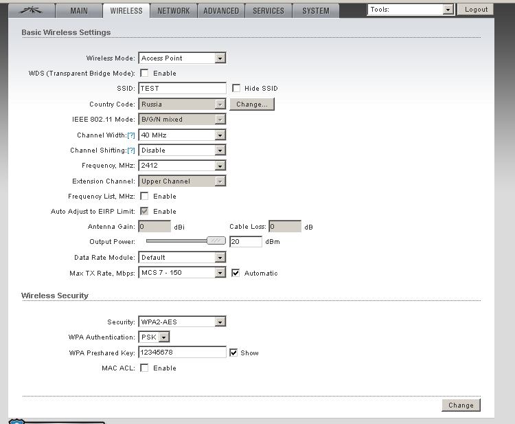

Vasmer Posted April 22, 2015 Posted April 22, 2015 настроил точку доступа при авторизации с телефона проблема (андроид 4.1.2) куда копать ?может какую галочку не отжал авторизоваться с другого устройства не пробовал тупо нет пока под рукой Вставить ник Quote
armatura360 Posted April 22, 2015 Posted April 22, 2015 (edited) Airmax выключите- самая первая вкладка! На Вкладке Wireless поставьте вместо 40 Мгц 20! Edited April 22, 2015 by armatura360 Вставить ник Quote
Vasmer Posted April 22, 2015 Author Posted April 22, 2015 (edited) и последний вопрос где мощьность регулировать 2 или 4 вкладка и там и там ползунки есть и каким образом ? Edited April 22, 2015 by Vasmer Вставить ник Quote
Yuraner Posted April 22, 2015 Posted April 22, 2015 Вкладка Wireless бегунок OutputPower жамкаем и тащим, вправо больше, в противоположную сторону соответственно меньше.))) Вставить ник Quote
Vasmer Posted April 22, 2015 Author Posted April 22, 2015 (edited) значит у меня сейчас максимум странно одна стенка в полкирпича а мощьность в половину гаситься Edited April 22, 2015 by Vasmer Вставить ник Quote
