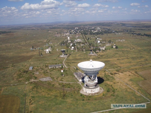

xabarov Posted April 20, 2015 Posted April 20, 2015 По 10 штук с каждой стороны вот такой антенны (22 метра в диаметре, 400 тонн), 20 штук аирфайберов и где-нибудь в горах можно запустить без мачт :) Вставить ник Quote
