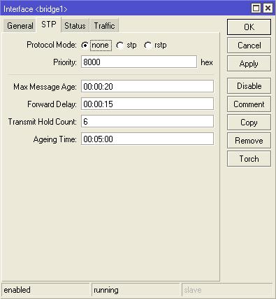

Однозначно STP. Т.к. настраиваете бридж в микротике на два интерфейса, а у микротика странное понятие работы бриджа - он автоматом включает STP и его никаким образом не отключить
DRiVen даже с этой галочкой порт на коммутаторе провайдера отключался, принимая пакет BPDU.
Изучение всяких зарубежных форумов привело именно к такому выводу.
Только вот разбираться что это было - глюк прошивки или своеобразное видение стандартов микротиком - я не стал. Нашел решение своей проблемы другим путем
Так поделись с народом! Что сделал-то?
Проверить гипотезу на данный момент, к сожалению, нет возможности. Но, строго говоря, провайдер не фильтрующий bpdu от клиента - сам себе злобный буратина.
Мне нужно было через RB2011 прокинуть тэгированный VLAN от коммутатора доступа провайдера дальше в свою сеть. После мучений с бриджом сделал проброс VLAN'а через аппаратный свитч на микротике. В винбоксе это Switch -> VLAN.
