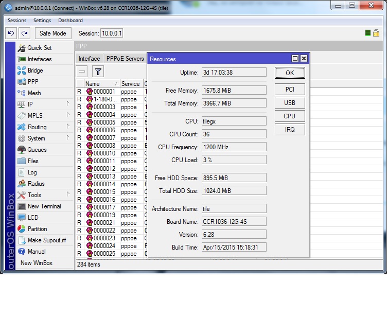

kosmich7 Posted April 28, 2015 Posted April 28, 2015 купи попользуйся потом гони всякую хрень Купил, пользуюсь, можно хрень нести ?Silence что хотели скрином с 284 pppoe сесиями сказать ? Вставить ник Quote
Silence Posted April 28, 2015 Posted April 28, 2015 купи попользуйся потом гони всякую хрень Купил, пользуюсь, можно хрень нести ?Silence что хотели скрином с 284 pppoe сесиями сказать ? все работает ничего не глючит проблем нету Вставить ник Quote
