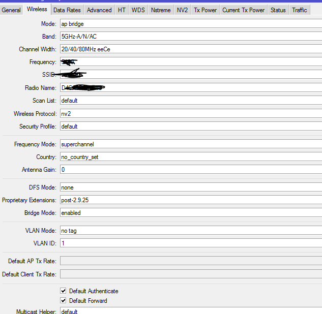

Добрый день. Девайсы настроены р2р, бридж.
Настраивалось по черновичку, а так же очереди согласно статьи на ланмарт.ру/blogs/mikrotik-sextant-bridge/
Что имеем: расстояние 1-1.5км, bandwidth test по UDP - дуплекс - ~70Мбит/с, в симплексе 200Мбит/с. в TCP дуплекс 50Мбит/с, в симплексе 100Мбит/с.

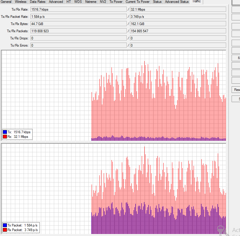

Подключался 3ий микротик (по ethernet, просто для возможности запустить band_test) и проводил bandwidth test поочереди с каждой из точек - данные приблизительно такие же.
Подключаем ноутбук с 3 запущенными торрентами - скорость максимальная была 50мбит/с (данный ноутбук 100мбит/с прокачивает влегкую). В связи с чем вопрос - корректно ли данное испытание или несовсем в связи с 6к пакетов/с, которое были в пиках или нет? IPERF (tcp) проверка показала 30-40Мбит/с.
Прилагаю скриншоты:
торренты:

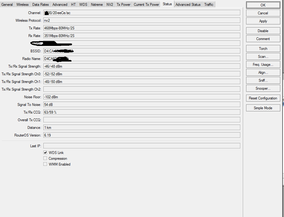

клиент: (обращзаю внимание на CCQ, как его поднять? Антенны отюстированы)
база:

Вас очевидно интересует почему так мала скорость? И почему есть существнная разница в UDP, TCP, симплексе и дуплексе ? Причина - потери в канале потому что полоса широкая 80Мгц и помехи видимо есть. Поэтому и CCQ низкий. Постаьте канал 40 или даже 20 Мгц, может быть лучше станет.
