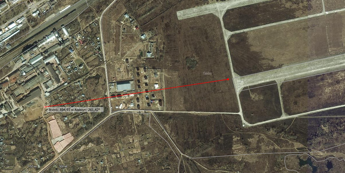

1. В километре от ВПП аэродрома кирпичный завод стоит. Долго стоит, со времен войны. И вот в какое то время местные царьки сделали себе газовую котельню там для каких то целей.. Командир части прислал им предписание на демонтаж. Те послали его на 3 буквы. С части приехал урал с вооруженными солдатиками - оцепили периметр и другим уралом завалили трубу. Собрались и уехали.
2. В 2010 году электрики строили очень важную ЛЭП, соединяя две большие подстанции. Вояки им воздух не согласовали в 30 градусном секторе от оси ВПП и им пришлось два фидера 110кВ пускать под землей в траншее длиной в 3 км. Там такие бабки были закопаны - удивишься :) Я тоже немного поживился на стройке.

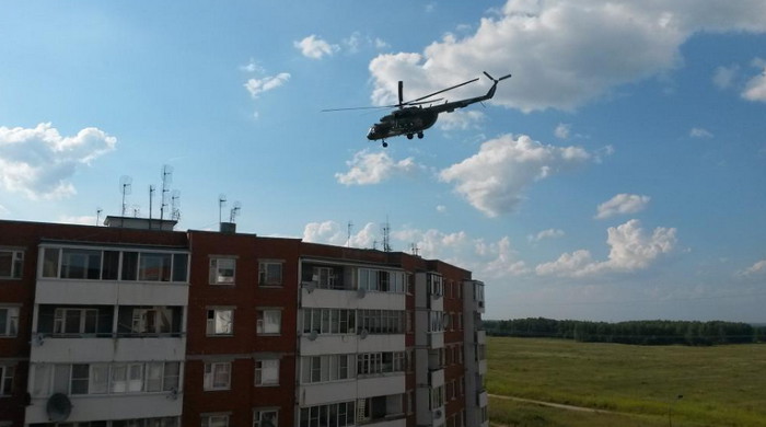

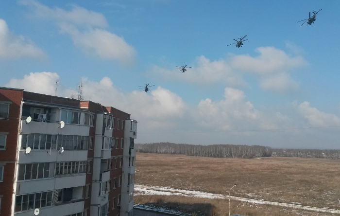

А в это время боевые вертолеты должны биться на глиссаде об незаконно возведенную трубу? Вы хоть картинку посмотрели мою?
Есть вещи, которые необходимо решать молниеносно, особенно если от этого зависят жизни других людей и обороноспособность государства. Авиация не терпит разгильдяйства.
Я посмотрел вашу картинку... 50 метров высоты на расстоянии 1 км от ВВП это какой же минимальный угол места будет, или у вас там воздушные черепахи летают, да даже если так, то у летательных аппаратов есть целых 900 метров чтобы уйти влево-вправо от препятствия. Сдается мне что вояки очень любят перестраховываться (за счёт гражданских, ущемляя их законные права и интересы, испытал лично), хотя на самом деле никакой угрозы не существует. Кстати неужели местных летчиков не учат, как правильно совершать маневры в воздухе?
