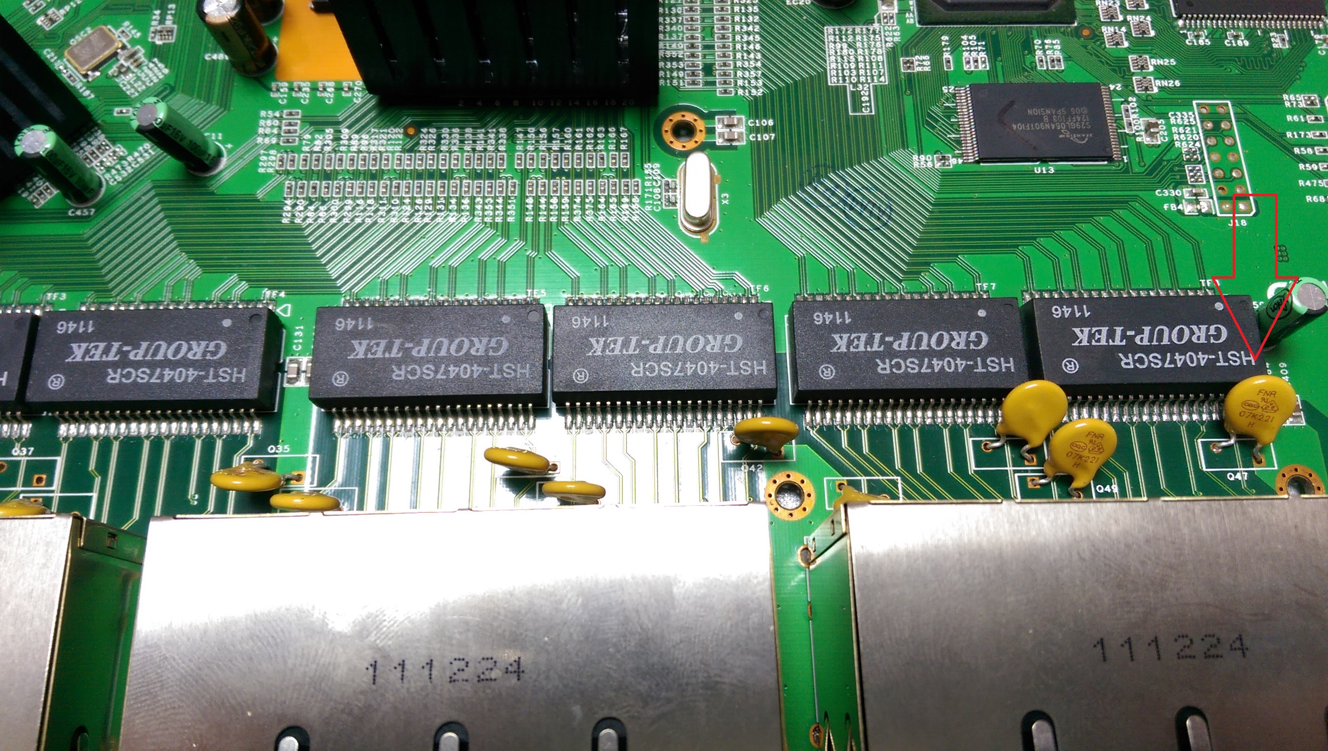

На днях вскрыли коммутатор SNR-S2950-24G и увидели впаянные варисторы на каждом портуpost-126951-033446900 1429093282_thumb.jpg В сети около 10 штук стоят 2 года Работают нормально чихи грозы порты переносят на ура)
Теперь любимые длинки в сети более 200 штук 3200-3028 половина портов на каждом коммутаторе уже нету Каждый чих грозы уносит десятки портов Грозы не стоят так как дома старые и не знают что такое земля

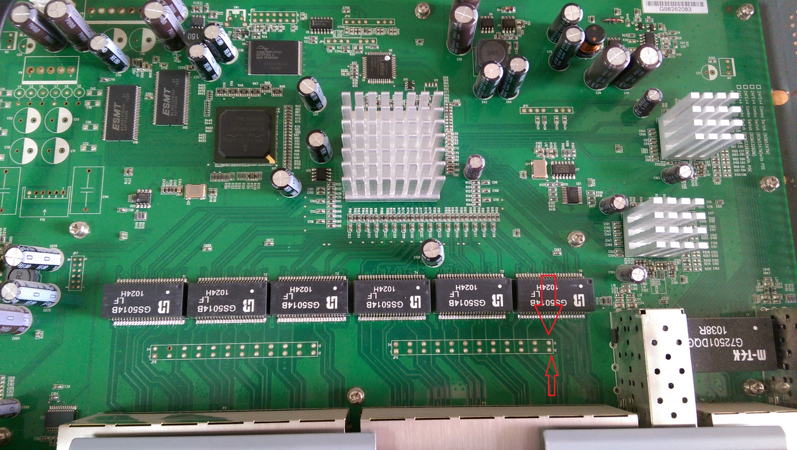

После вскрытия dlink

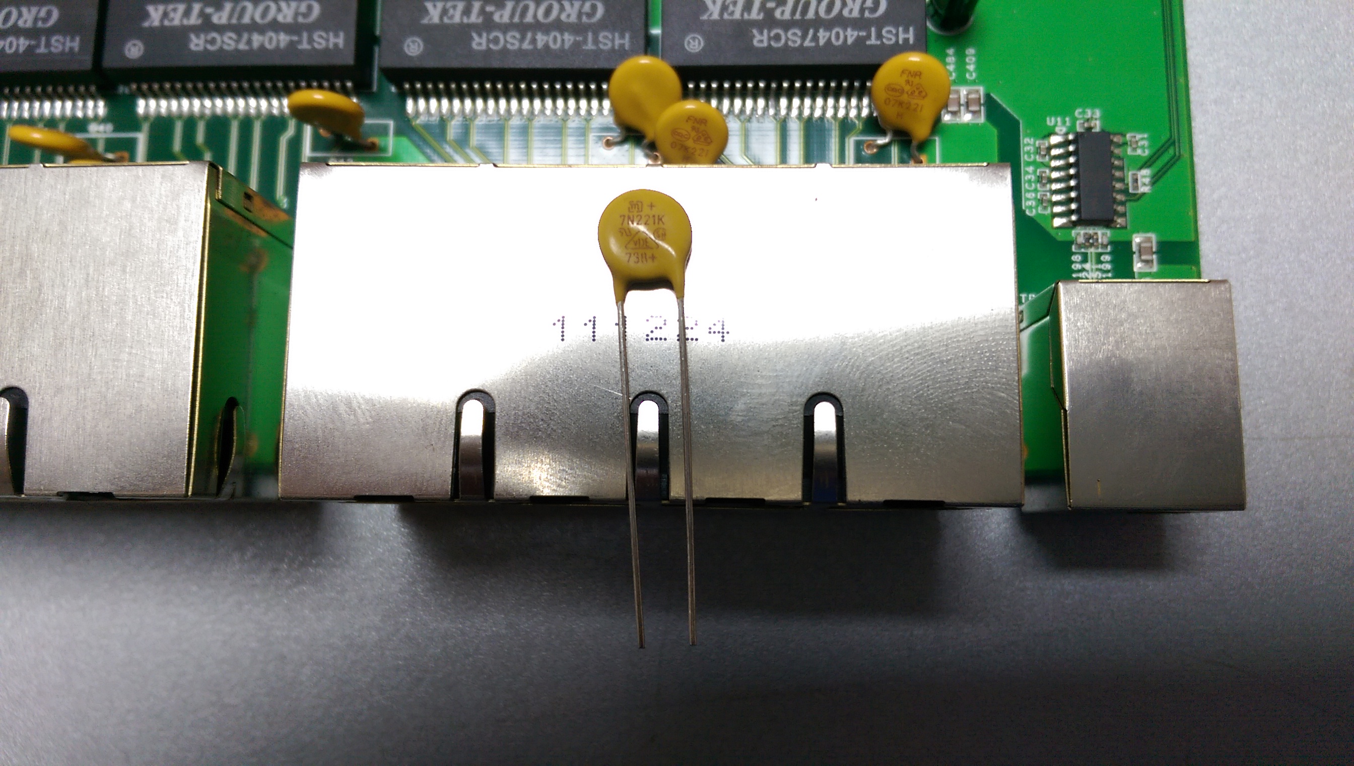

post-126951-097641900 1429093851_thumb.jpg Видим что вооообще не чего не впаяно может туда варистор впаять для чего эти гнёзда?))) post-126951-052145600 1429093950_thumb.jpg Может после этого порты будут переносить чихание грозы?))) Кто что думает ребята выручайте
