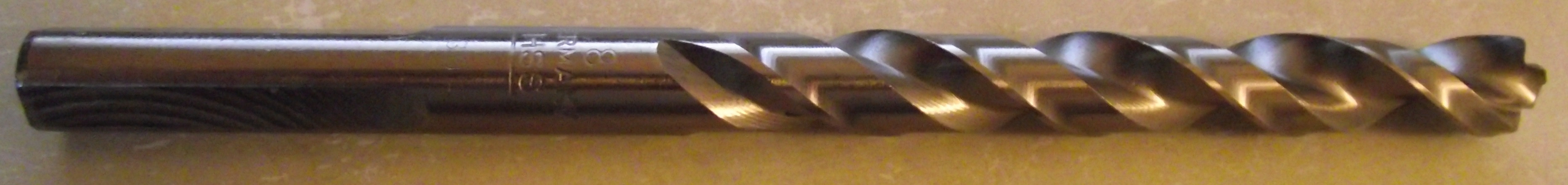

Bachaa Posted April 14, 2015 Posted April 14, 2015 mirex Я занимался производством ящиков. Вскрою любой "культурный" ящик за 60 секунд. От целенаправленного взлома ничего не спасает. Сейчас много инструмента на батарейках а сверла DEWALT, вот такие превращают сверловку в неимоверное удовольствие. Тихо, быстро, эффективно. Помочь может только сигнализация на ящике, оповещение охраны на вскрытие. Возможно камера внутри с светильником. А от любопытных глаз и шаловливых рук спасает любой ящик из металла в полтора мм. Вставить ник Quote

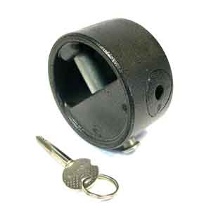

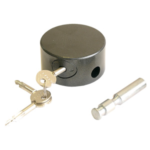

mirex Posted April 14, 2015 Author Posted April 14, 2015 Ну замок навесной разный бывает, например, сюда вешается черепашка. Вставить ник Quote
Bachaa Posted April 14, 2015 Posted April 14, 2015 сюда вешается черепашка С дисковой личинкой что ли ??? Ну погляди, может полегчает :) Вставить ник Quote

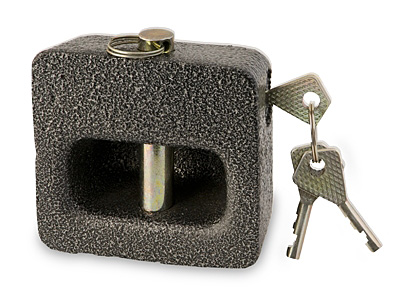

mirex Posted April 14, 2015 Author Posted April 14, 2015 Вешать такую хрень на ящик как в видео не серьезно. Вот такие замки. Вставить ник Quote
Bachaa Posted April 14, 2015 Posted April 14, 2015 Вот такие замки. Блин... не веришь что ли :) ? Набери в ютубе "взлом крестового замка" и посмотри. Тоже секунд 20 занимает это дело в ловких руках. Вобщем если хотят обчистить, то будет твой антивандальный ящик пустой :) Вставить ник Quote

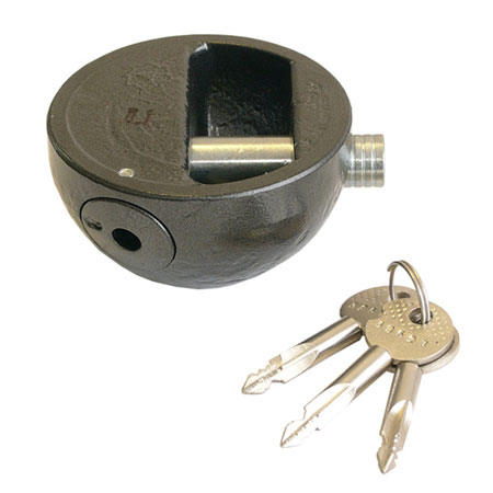

Efrem3112 Posted April 15, 2015 Posted April 15, 2015 Эти замки хилые. Я когда у провайдера работал, все шкафы были ШТА-9 и замки нормальные. Ключи бывало терялись и приходилось замки вскрывать, оказалось это не так уж и сложно. Одни подрядчики от половины новых узлов ключи не сдали, я один за день в 20 домах замки сменил без электроинструмента. Замки такие были: Вставить ник Quote
ccc Posted April 15, 2015 Posted April 15, 2015 Ну незнаю ИМХО ящики ШТА 3/9 с замками чезам как на фото выше самые антивандальные, а вот современные пеналы(ПК3), Е2, Е29 открываются просто отверткой т.к метал стал настолько танким что были случаи того что их разъедало голубиное гов*о чуть ли не насквозь. Вставить ник Quote

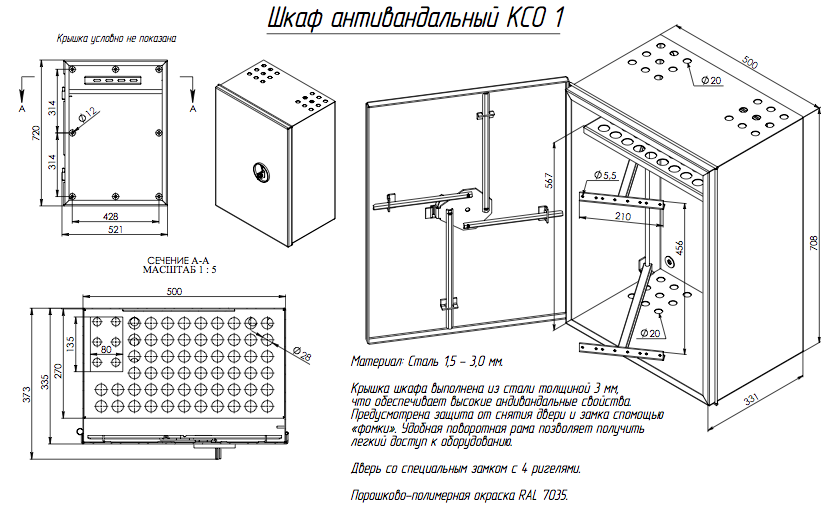

Andrei Posted April 16, 2015 Posted April 16, 2015 Вот у нас на производстве делают: http://at-ron.ru/production/metalls/cabinets/outdoor Если с климатикой, то http://at-ron.ru/production/metalls/cabinets/rto-b137 или http://at-ron.ru/production/metalls/cabinets/rto-b123 Их активно берет РТ Московской области. Вставить ник Quote

matvey199 Posted May 27, 2015 Posted May 27, 2015 Замок черепаха разлетается в течении 5 минут от молотка, бить в самое тонкое место где штифт в средину 50% вылетает сама личина, 50 % замок на две части. Сами вначале резали болгаркой. Вставить ник Quote
ccc Posted May 27, 2015 Posted May 27, 2015 Замок черепаха разлетается в течении 5 минут от молотка, бить в самое тонкое место где штифт в средину 50% вылетает сама личина, 50 % замок на две части. Сами вначале резали болгаркой. Ну наверно обычно цель вскрыть ящик как можно тише, а если вы рассматриваете вариант бить молотком и на эти звуки никто не прибежит тогда да это проще или болгарка но защиты от болгарки ещё не придумали. Вставить ник Quote
matvey199 Posted May 28, 2015 Posted May 28, 2015 (edited) Самое смешное что когда монтажники отламывали или пилили ни кто даже не выходил народу все равно. Edited May 28, 2015 by matvey199 Вставить ник Quote
veselyi Posted May 29, 2015 Posted May 29, 2015 (edited) Замки черепахи без лишнего шума открываются струбцинами вот такими [/url] Захватываете за палец и тяните, при небольшом усилие выходит без лишнего шума! Edited May 29, 2015 by veselyi Вставить ник Quote
