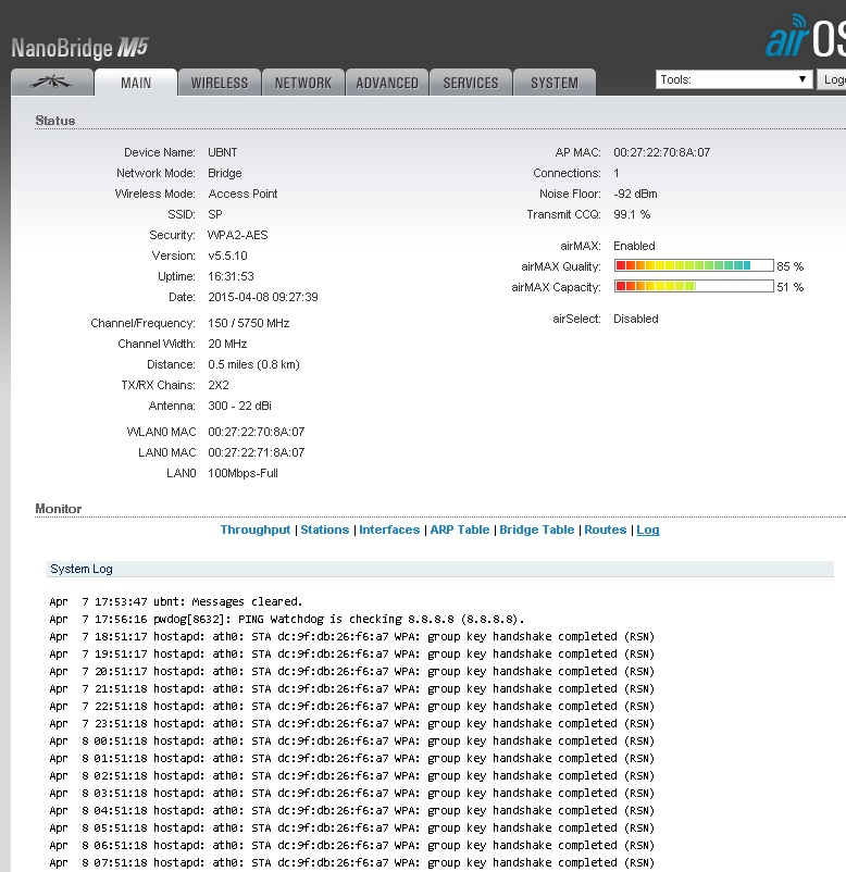

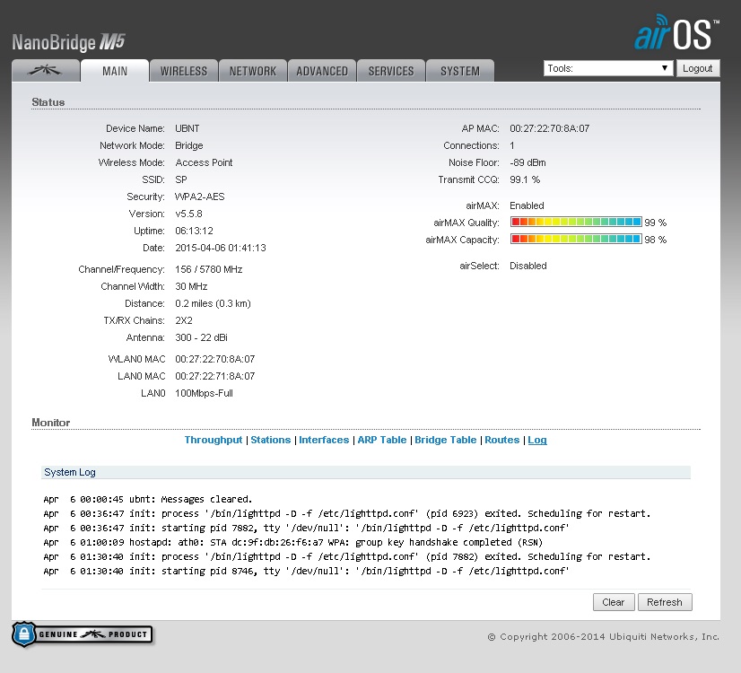

Есть мост настроенный на NanoBeam M5 постоянно пропадает интернет на 20-40 секунд, раз 5-6 в день
В логах вот что пишет
Я не селен в данной продукции, читал в нете, что к чему и немного эксперементировал
Менял мощность с 20 до 5 (Output Power:) результата не дало
Менял Канал / частота: (Channel/Frequency)
Менял ширину канала (10-20-40 MHZ)
Включал функцию AirSelect все ровно идут разрывы соединения.
Видимость ПОЛЕ 1 км, 1 тарелка стоит на крыше 9 этажки, другая на крыще 2х этажного здания.
Прошу помощи как решить данную проблему.

Обнови прошивки, сбрось в дефаулт. Минимум настроек при такой видимости - уменьшайте мощность до урованя сигнала -60dbm, вернитесь в 20Mhz. Юстируйте антенну принимающую, смещение в вертикальной плоскости.
0)мощность уменьшайте, децебел так на 20(т.е. до ~0dBm)
А потом уже можно разбираться...

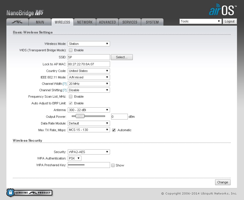

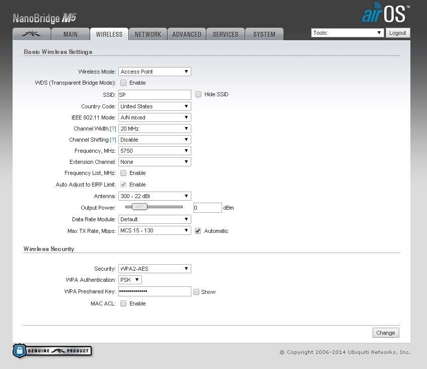

Поменял мощность на 0dBm ждем результата в течении дня

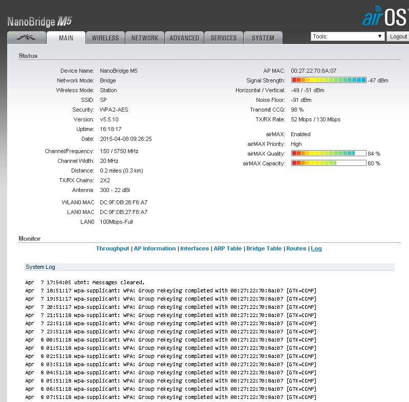

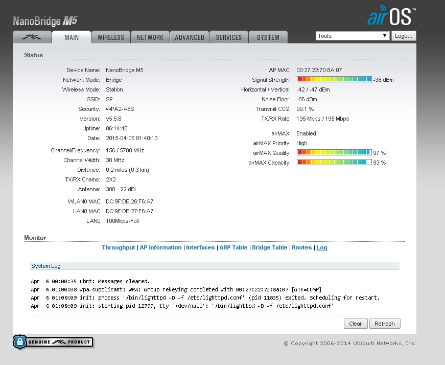

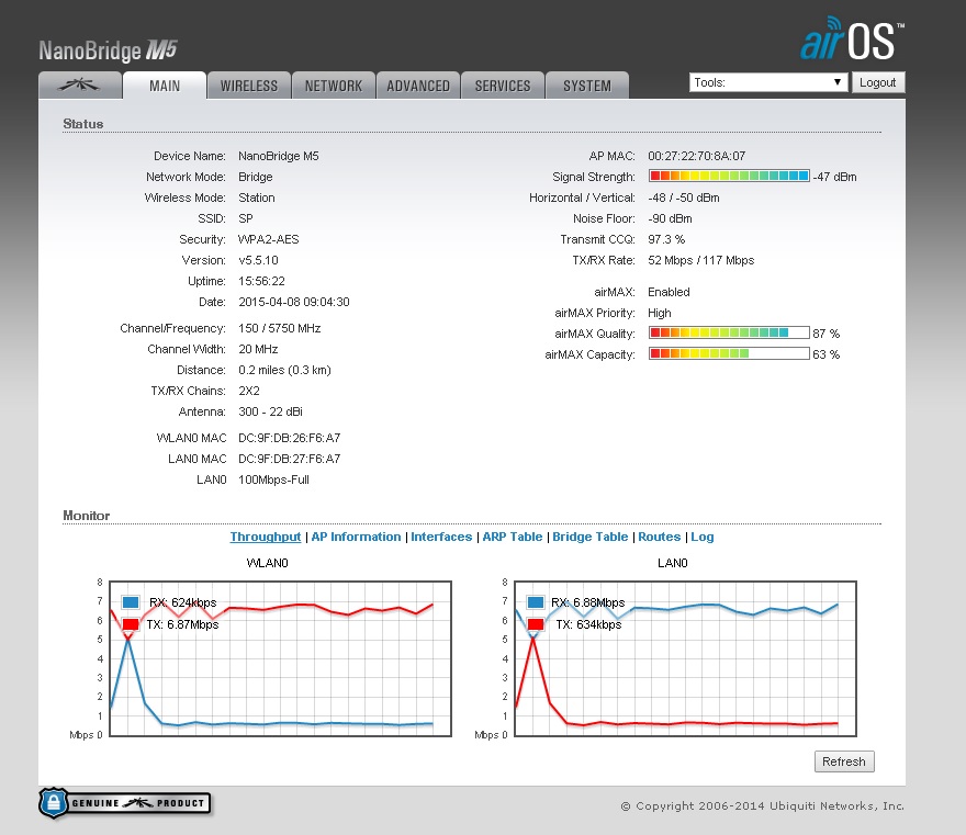

Настройки не сбрасывал пока еще уменьшил выставил мощность на 0dBm, вернулся на 20Mhz и вот что получилось прикрепил Print Screen
До этого все работала классно больше месяца UPTIME , скорость была 40 мегабит на принимающей стороне, не вылетов не чего прошивка была на одной 5.5.3 на другой 5.5.6, начались глюки решил обновить до 5.5.8 результата не дало, обновил до 5.5.10 также все глухо мост падает, обновлял без дефолта.
Сегодня по тестирую посмотрим что получится. Если они смогут работать только в таком режиме то не пойдет, у меня проводной нет 20 мегабит , мост как резервный канал , все настроено на Kerio Control 8.5.1

Смени частоту, попробуй 5200-5300. Видимость точно не перекрыта? Выключи airmax

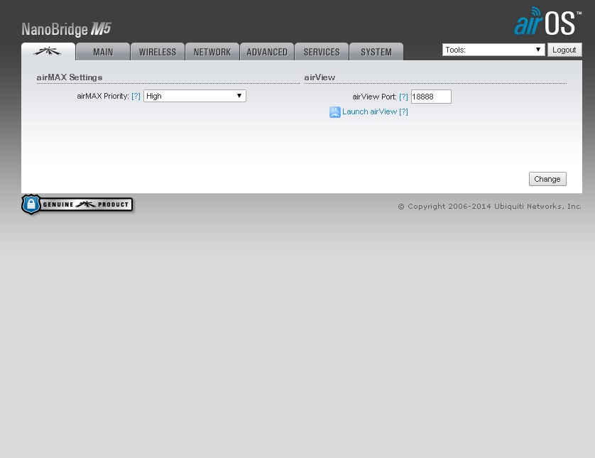

airMAX Priority стоит HIGH
Диапазон доступных частот (Frequency, MHz) от 5735 до 5840 сменить Страну не дает, не активное поле, видимость точно прямая.
Через airView смотрел эфир вообще чистый в моем диапазоне ни каких помех нет.

Я поменял до этого мощность сигнала (Output Power) с 20 на 0, дальше в минус на сколько поставить ? На сколько я понимаю (приходится на ходу разбираться с данной системой) в Output Power менеяеться мощность сигнала?
Спасибо!

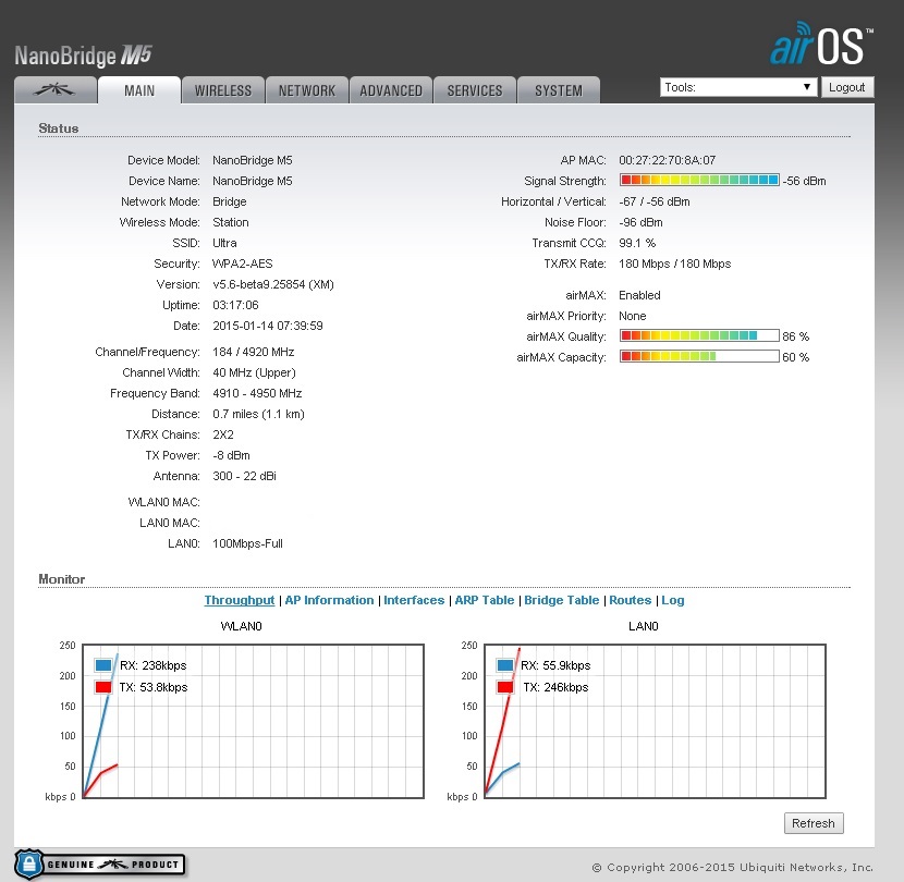

На стороне станции помеха, пробуй уйти в более низкие частоты, 5100-5300(нужно поставить прошивку с CT(из соседней темы про 5.5.8) сбросить на настройки по умолчанию, и выбрать страну Compliciti Test) , мощность всёравно запредельная, нужно ещё уменьшать, и смени SSID(на случай, если ты кому-то уже успел насолить такой мощностью).

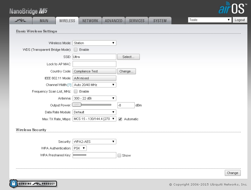

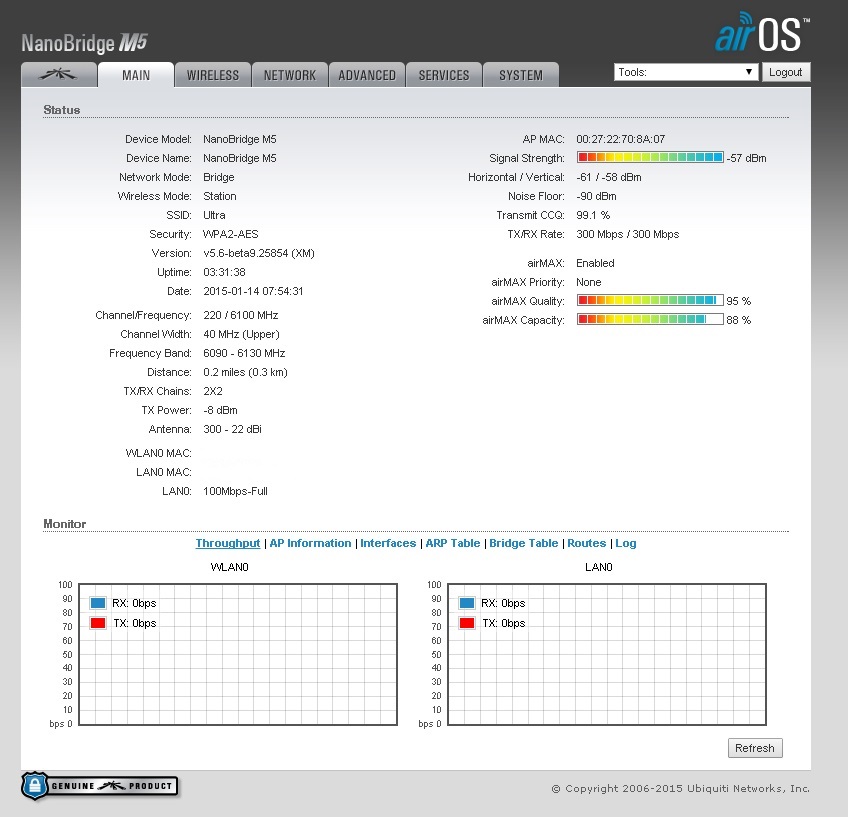

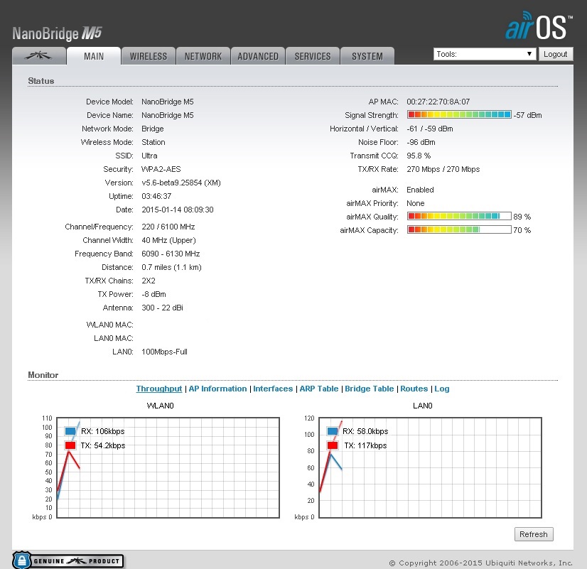

Скачал новую прошивку 5.6.0. Beta9
Поставил скинул настройки
Уменьшил силу сигнала до -8
менял Ширину Канала
Пробовал работу с разными разными частотами
и вот что получилось (прикрепил скрины)
Итог
Сила Сигнала выше 57 не поднимается
Уровень шума 96 максимум
Я имел ввиду 5.5.10 CT.

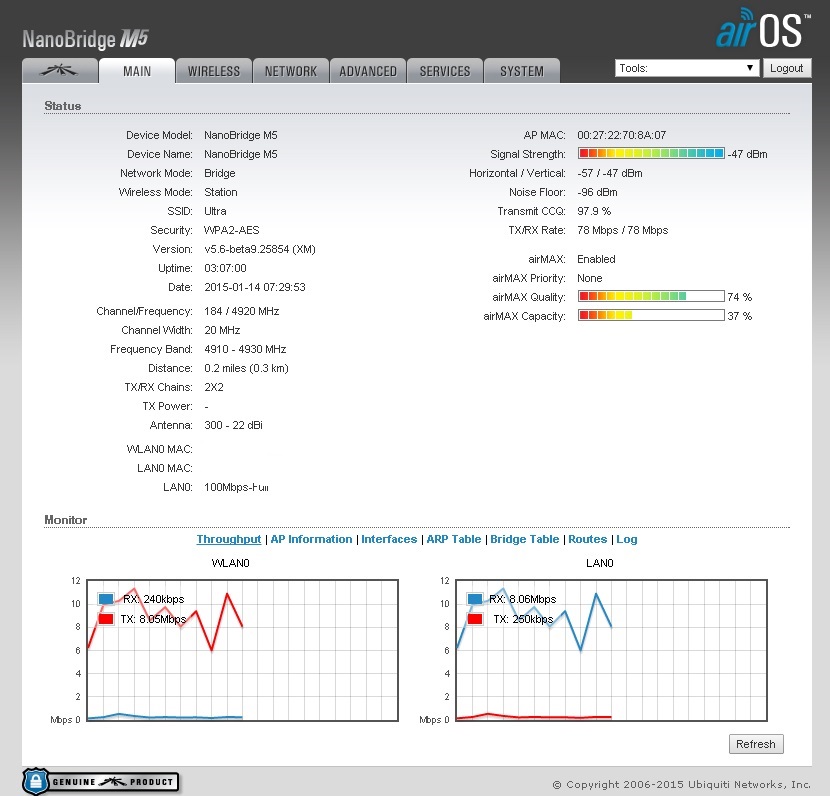

Сутки пока что мост стоит, скорость та что есть, пробовал поставить 5.5.10 у меня XM железо и там и там, не хочет ставится не как даже после сброса, доходит до середины полосы загрузки затем в один шаг доходит до конца и пишет ошибку -6. Эта прошивка встала с первого раза без проблем выбрал CT, начал с нижних частот 4 920 при ширине канала в 40 получается не плохой результат по мощности сигнала и шумам, при смене ширины канала в 20 на той же частоте получается падение скорости и падения силы сигнала на 10 dbm

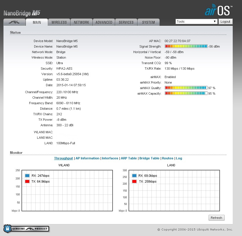

Далее сидел пробовал с шагом Частоты в 100 МГц менять частоту, более менее получилось выжать то что нужно на самой высокой частоте 6100 с шагом 6090 6080.
По сравнению с прошлым вариантом который у меня был силу сигнала увеличил на 10 dbm что уже хорошо как я думаю вот с шумами получилось только на начальное значение забраться в 96 dbm.

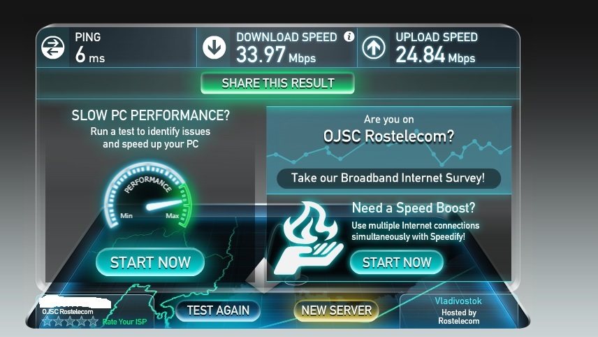

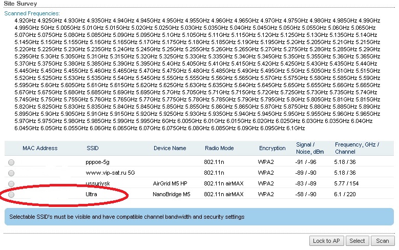

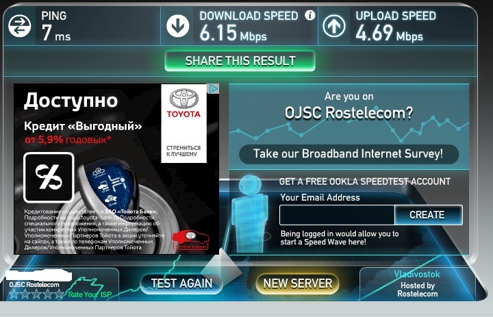

Прикрепил что показывает Site Servau Speedtest Исходя из показателей Site Servau пробовал воткнутся на 5300-5500 результат вялы слабый сигнал и шумы -83 (на сколько я понял чем больше тем лучше норм значение -95 исходя из форума) Так как в первый раз сталкиваюсь с данным гемором пришлось изучать что к чему.

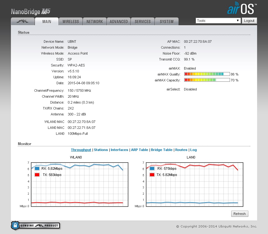

точно шумы сильные да и америку зачем ставить 5.5.10 CT и ищи где посвободней да и зачем такую полосу в 40 ставь в 20 максимум 25
шумы максимум что получилось сделать, (-95 это норм значение у меня -96) было бы -110 было бы замечательно, но за день тестирования близко такого результата не получилось поймать.
При полосе в 20 сигнал мертвый становится 40-45
5.5.10 СT не встает на мое железо (XM) как только не пробовал.Качал пару раз на прямую из браузера и через загрузчик DM.
Стоит не Америка на CT прикрепил Print Screen
