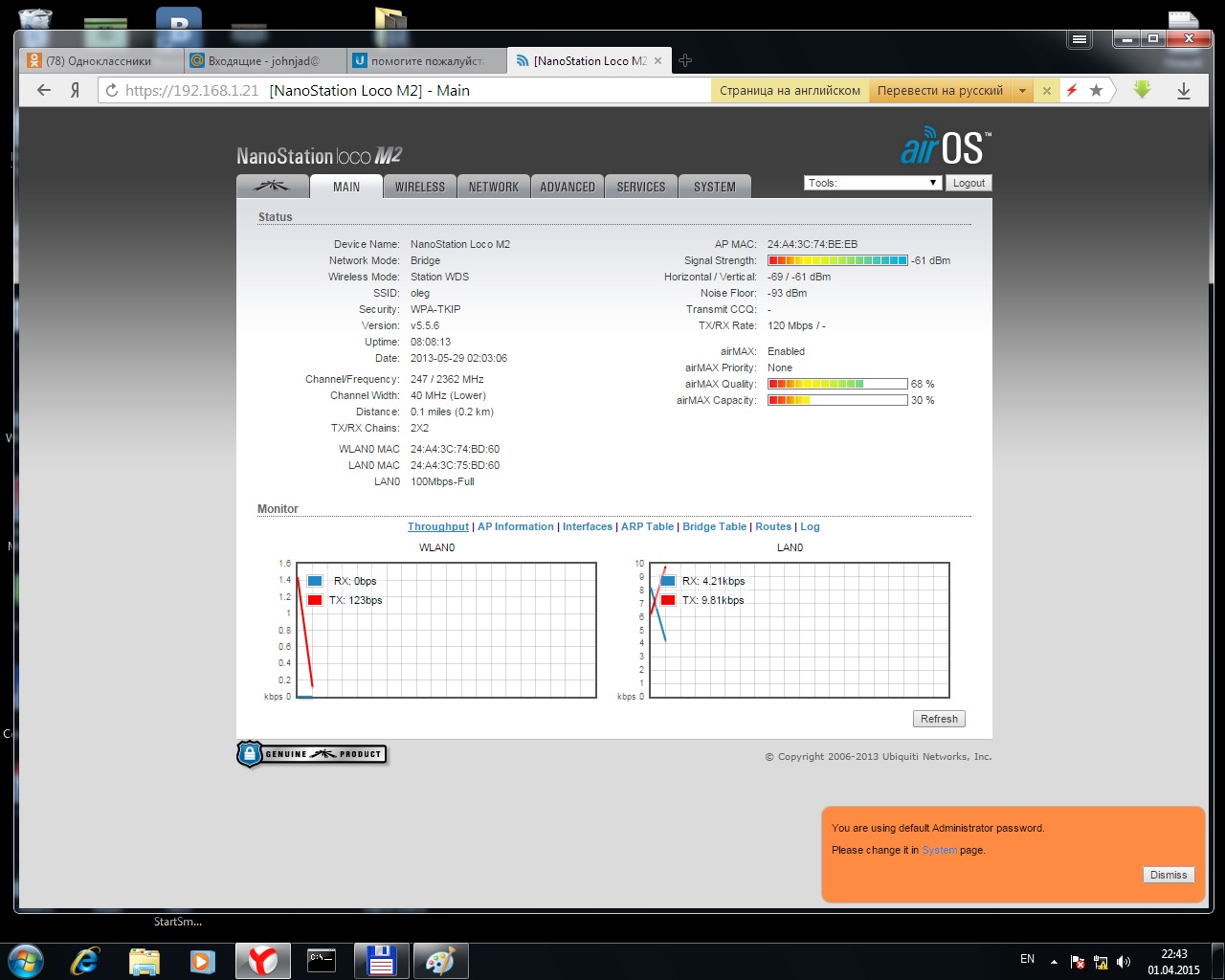

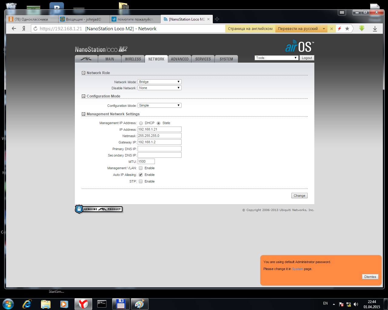

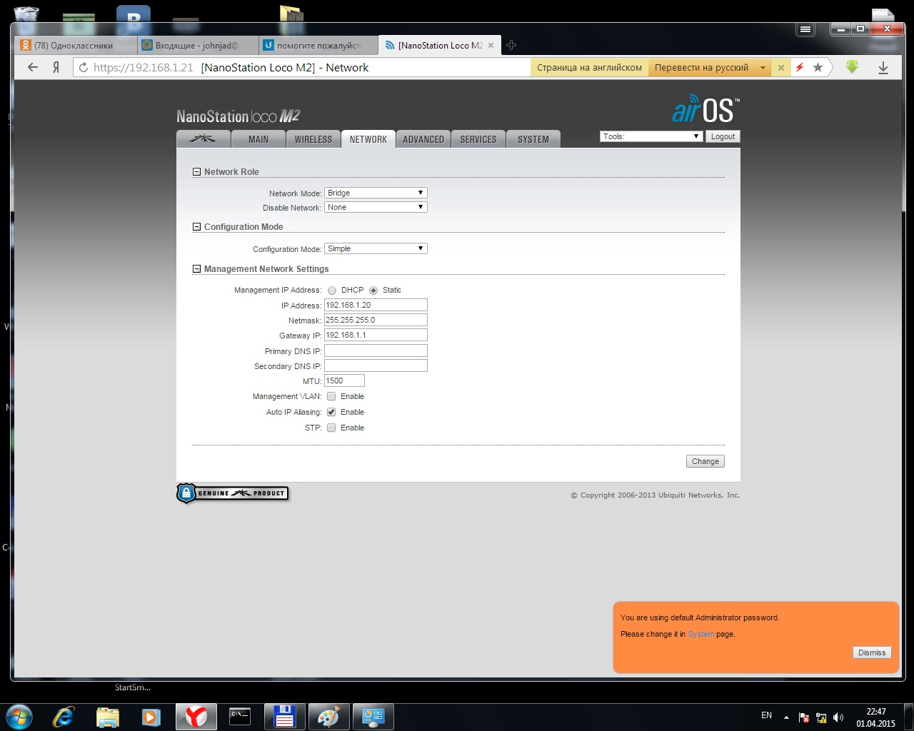

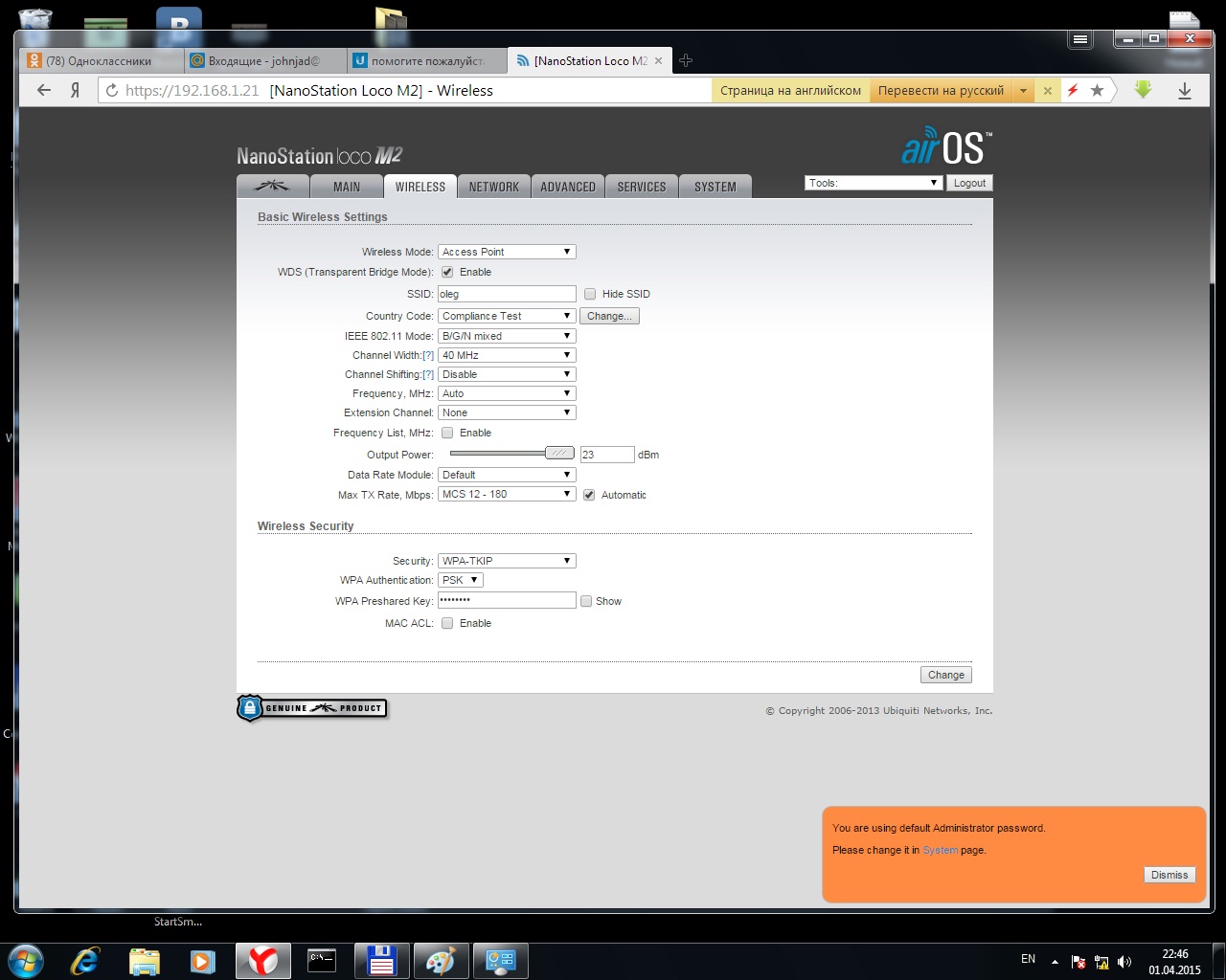

3. На антеннах выставлены настройки, согласно указанных сети интернет. Антенны друг друга видят, сигнал хороший, пингуют, но на 2 компе интернета так и нет....
Если антенны видят друг друга, значит антенна, которая настроена на точку доступа инет не отправляет.... Я в этом совсем ничего не понимаю...может еще модем надо настраивать, который инет раздает...сейчас попробую выложить скрины настроек...
Ну как минимум рекомендую шифрование установить WPA2-AES, но настройки у Вас правильные.

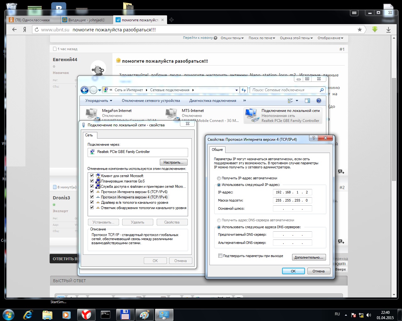

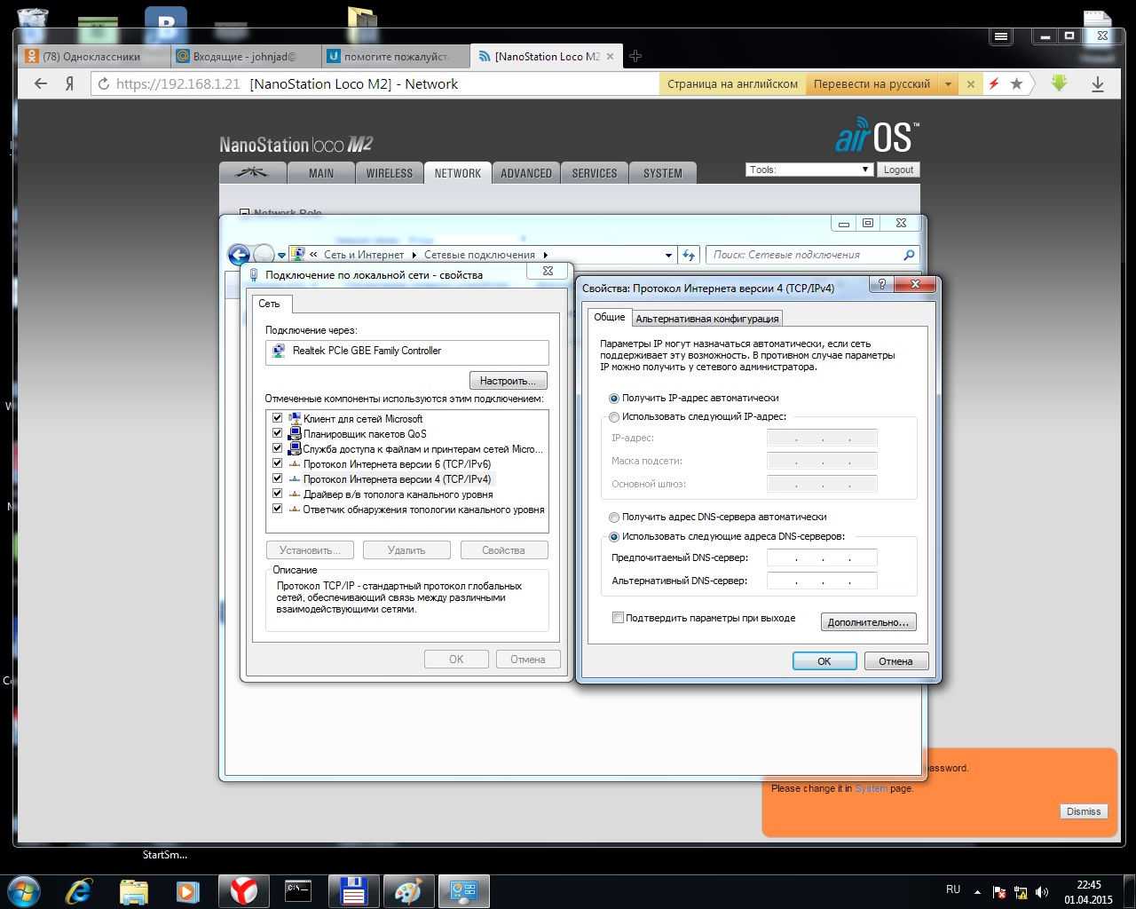

Проблема если и есть, то в настройках роутера, для эксперимента подключите на прмую к точке номер2, установите в настройках сети "Получать ip-адрес автоматическии", и проверьте наличие Инета.
По сути, в текущей конфигурации две "ангтенны" Nano station loco m2 выполняют роль кабеля, т.е. ввлиять на наличие/отсутствие Инета не должны.
2,5 дня мучений, а всего то нужно было поставить IP автоматичеки...спасибо. а как далее мне подключить эту антенну к роутеру, что раздача с него шла, в т.ч. и вайфай?
Уменьшайте мощность до 7-8дб, понизьте ширину канала. Юстируйте антенны. Шифрование убрать, делайте привязку к маку. Gateway IP - 192.168.1.1 на обеих (то бишь, ip роутера).
