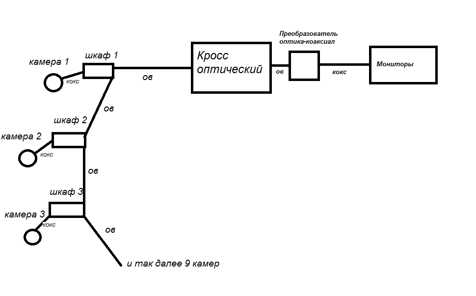

Имеется система видеонаблюдения, 9 камер, аналоговые, Pelco'вские. Но коаксиал до кросса не идёт, при каждой камере в шкафу установлен преобразователь кокс-оптоволокно, то есть схематично это выглядит так:
Камера---(кокс)---Преобразователь коаоксиал-ов---(оптоволокно мм 62.5)---Через шкафы---(оптоволокно мм 62.5)---Кросс---(оптоволокно мм 62.5)---Преобразователь ов-коаксиал---(кокс)---серверная и мониторы
То есть имеем 2 преобразования с кокса на оптику и обратно. Максимальная длина линии - 1.5км, минимальная - 200метров. Линия оптики почти идеальна (для многомода с таким количеством мех.соединений) - затухание самой длинной линии 1,09 дБ, остальных - меньше. Так вот, камеры не показывают, практически. Рябит как телевизор без антенны, не видно практически ничего ничего. От расстояния до камеры ничего не зависит, на всех одинаково.
Ну и вопросы
1.Оптика дискрет, то есть такой сигнал и передаёт, какой получила, то есть хреновый, либо передаёт хороший но портится он уже при втором преобразовании?
2.Длина коаксиала максимум 5 метров в сумме на каждую камеру, вряд ли сигнал портится настолько из-за коаксиала? Пенять на питание камеры есть смысл? Посмотреть сигнал с камеры непосредственно на ней нет возможности, только на кроссе
3.Мысли? Соображения? Может было у кого подобное?
Заранее спасибо
