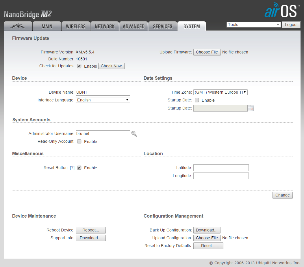

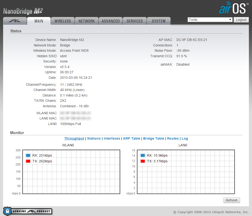

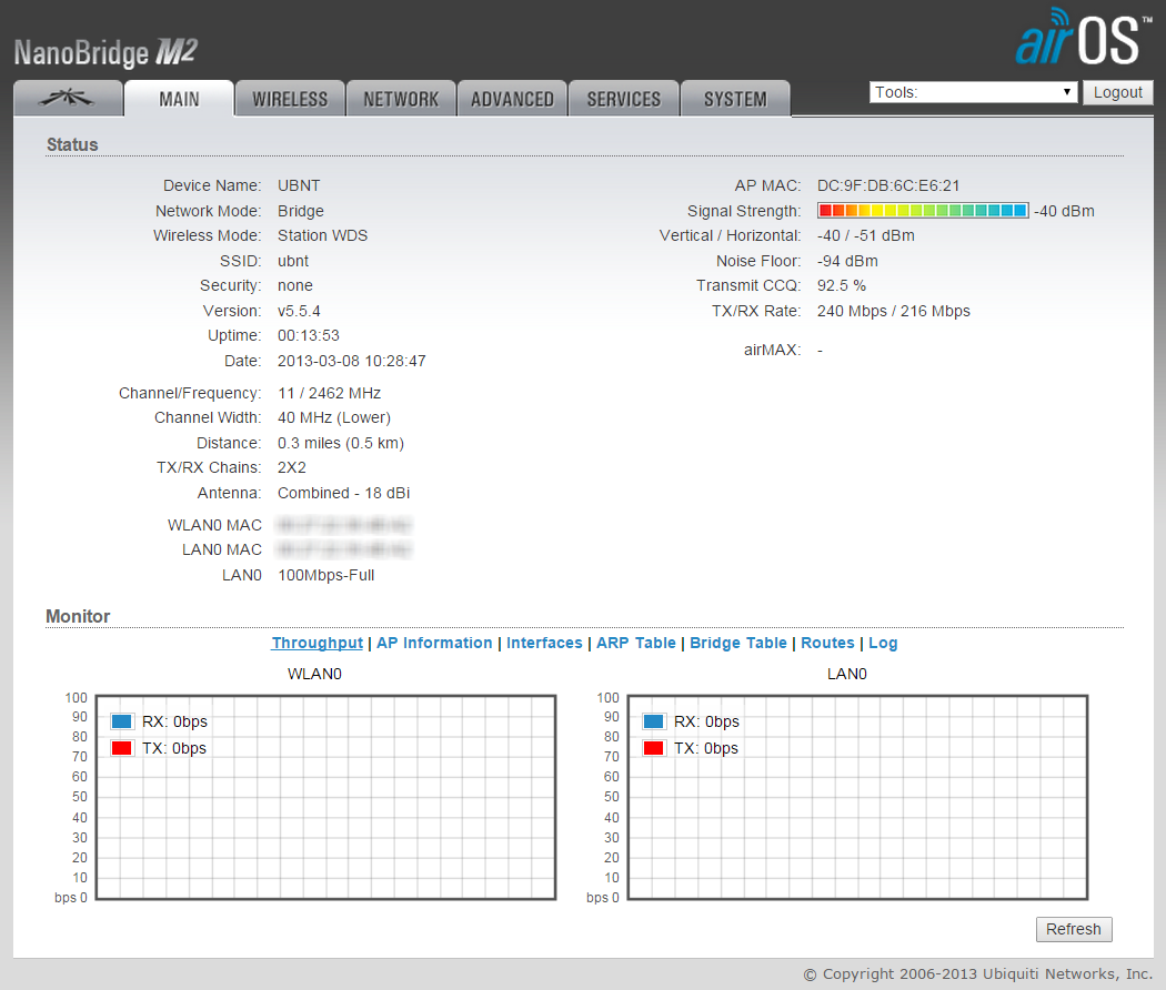

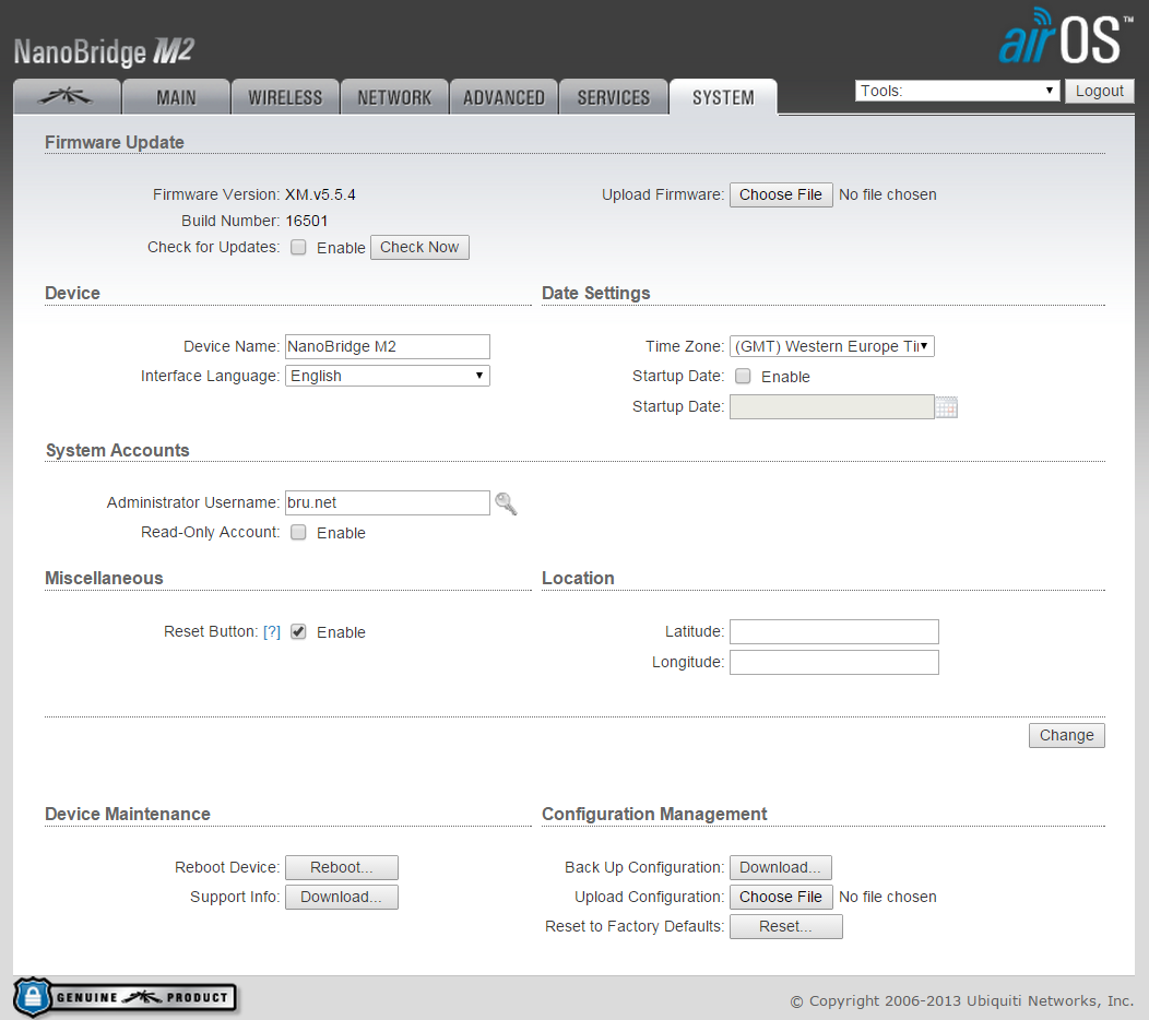

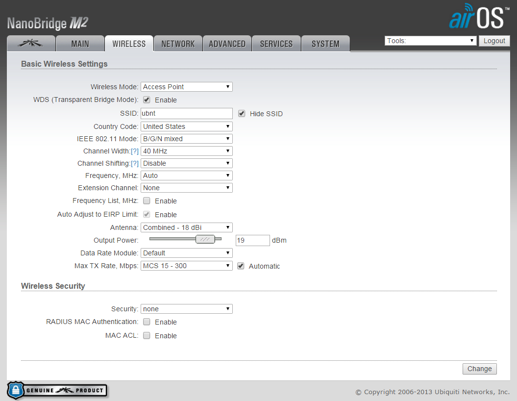

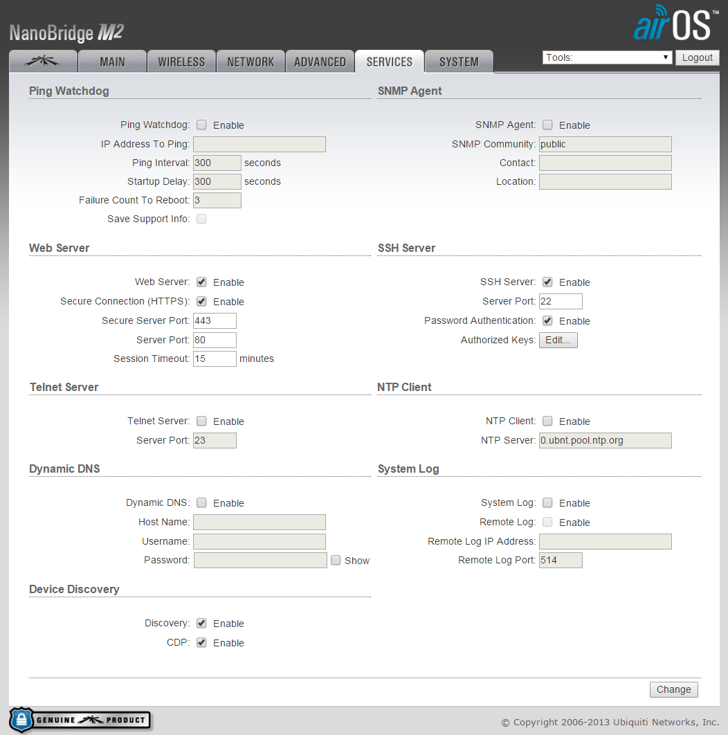

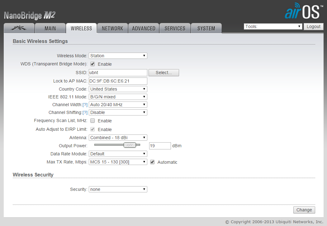

Две точки Ubiquiti NanoBridge M2 - одна в режиме AP WDS, другая Station WDS. Мост 250м прямая видимость (настройки прилагаются)

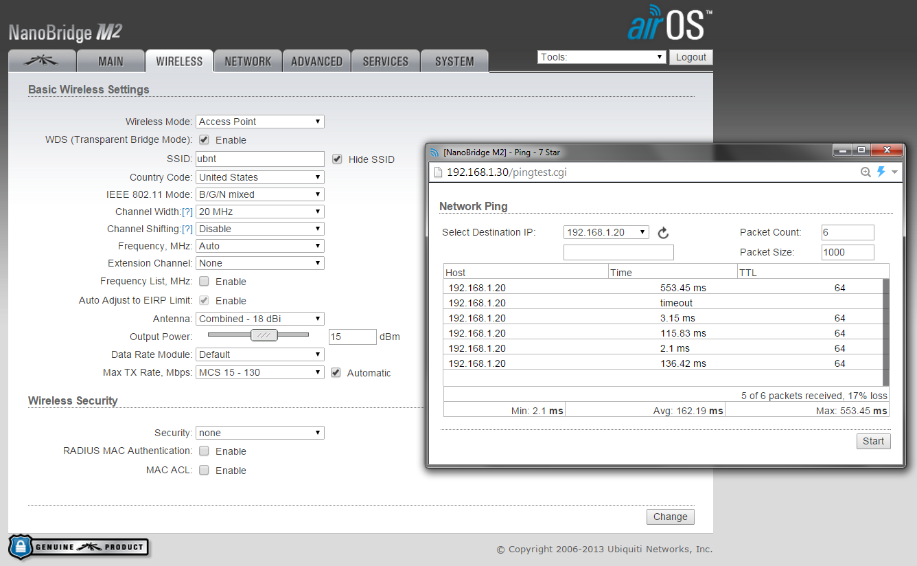

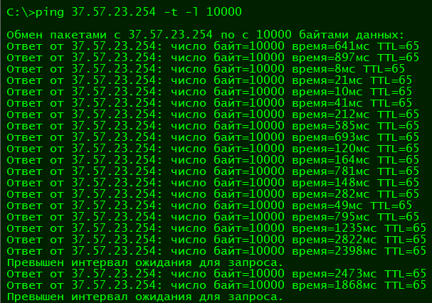

Проблема: постоянные зависания, пинг до свича провайдера сумасшедший и часто прыгает в диапазоне 5мс-1000мс (см. скрин)
Приходится по несколько раз в неделю перегружать. Причём иногда зависает так, что на веб морду не зайти. Через puttty по ssh только с муками и получается ребутить.
Проблема появилась с того момента, как спёрли у меня одну точку, пришлось покупать новую и менять место её дислокации.
На ней прошивка стояла более новая, я её менять не стал, а старую точку перепрошил под такую же версию FirmWare.
На другую никак не решусь перепрошить, так как надо договариваться с провайдером и лезть на крышу 9-ти этажки, а по wi-fi перепрошивать стрёмно (да и не помню сохраняются ли настройки после перепрошивки, иначе всё равно прийдётся лезть)
Вообщем, если есть мысли в чём может быть проблема, подскажите плиз.
Если в прошивке, то полезу перепрошивать, но может быть дело в плохом контакте или ещё в чём нибудь?

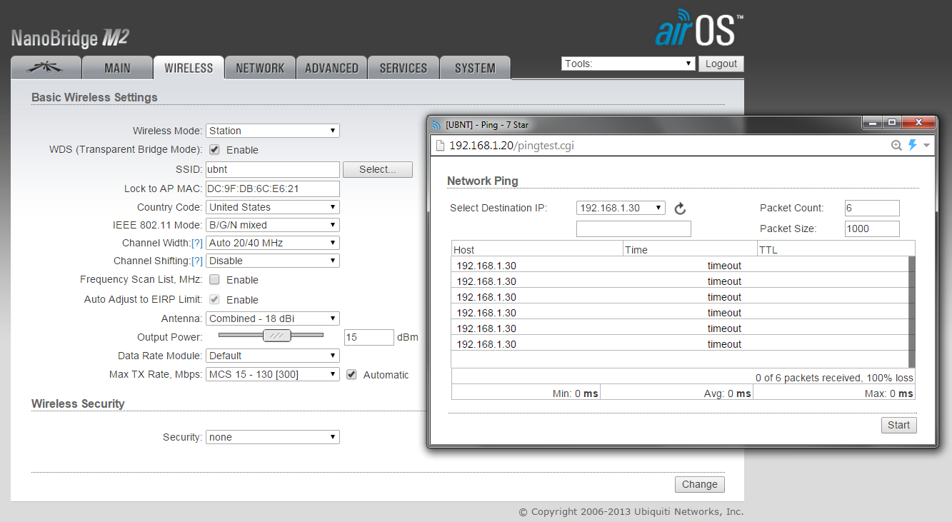

UPD 1. Мощность передатчика уменьшил до 15dBm, ширину канала до 20MHz - результат отрицательный (см. 2 скрина: ping2 и ping3)
У меня одна точка (которая к провайдеру) подключена экранированной витухой, но не заземлена. Это может быть причиной? Может плохо обжата?
Хочу уточнить. Проблема в том, что скорость падает почти до 0, но инет всё равно пашет. После перезагрузки точек всё опять работает более-менее (не всегда), но пинг скачет.

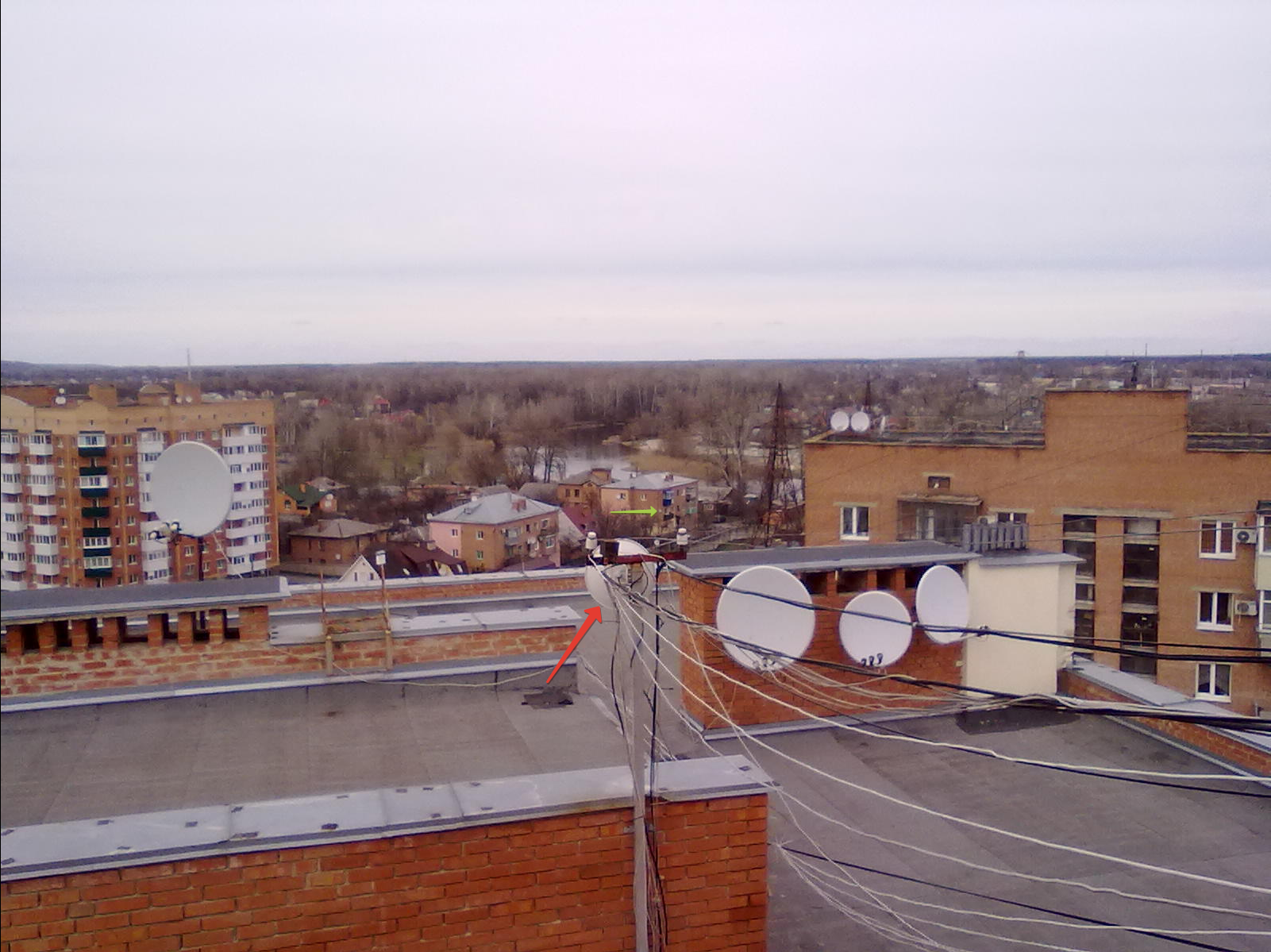

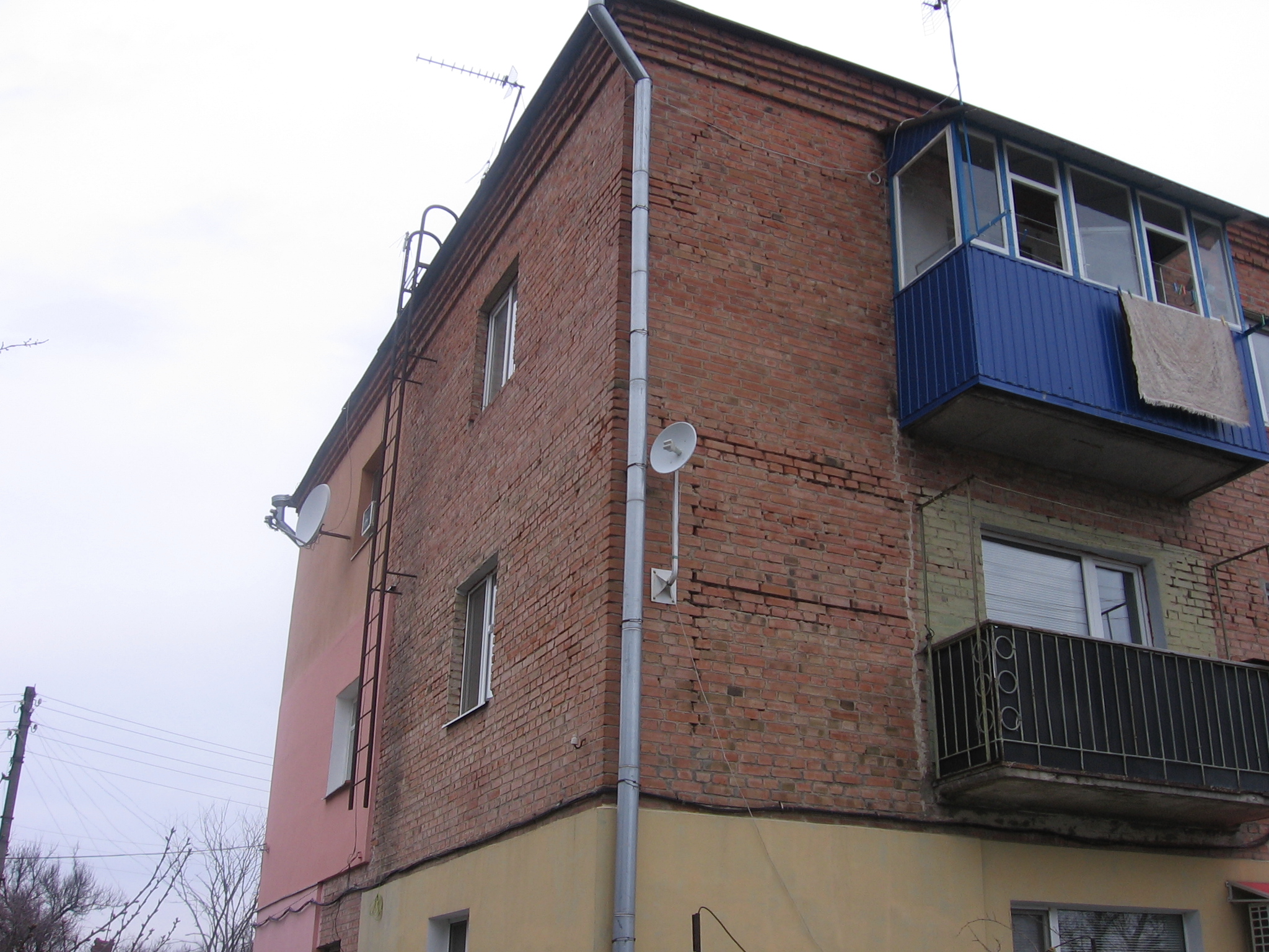

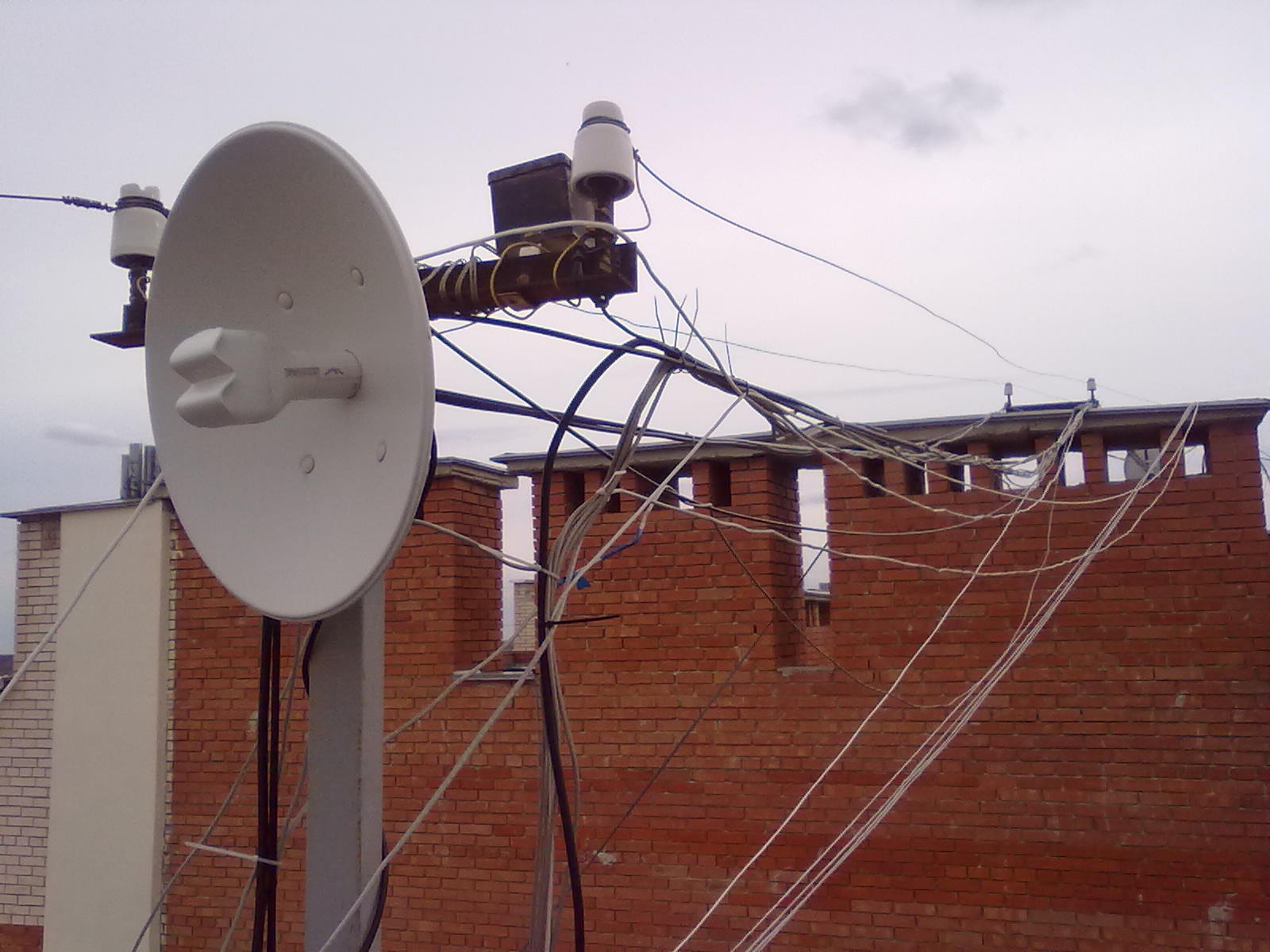

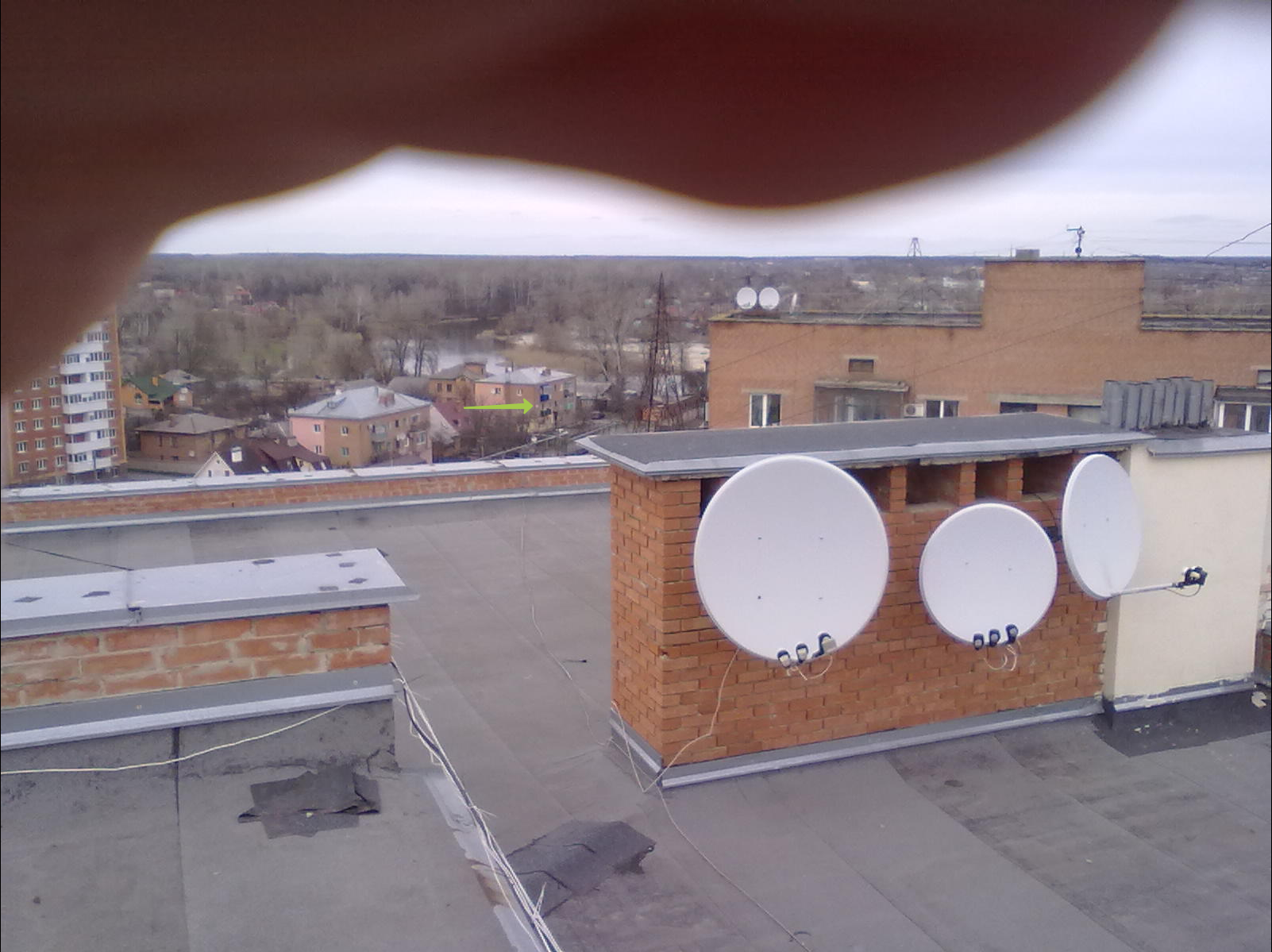

UPD 2. Добавил фотки размещения точек. Красная стрелка - AP, зелёная - Station. Может увидите ошибки установки.

Вы бы уровень сигнала бы снизили, хотя б до -50
Уж больно высокий, да на таком расстоянии

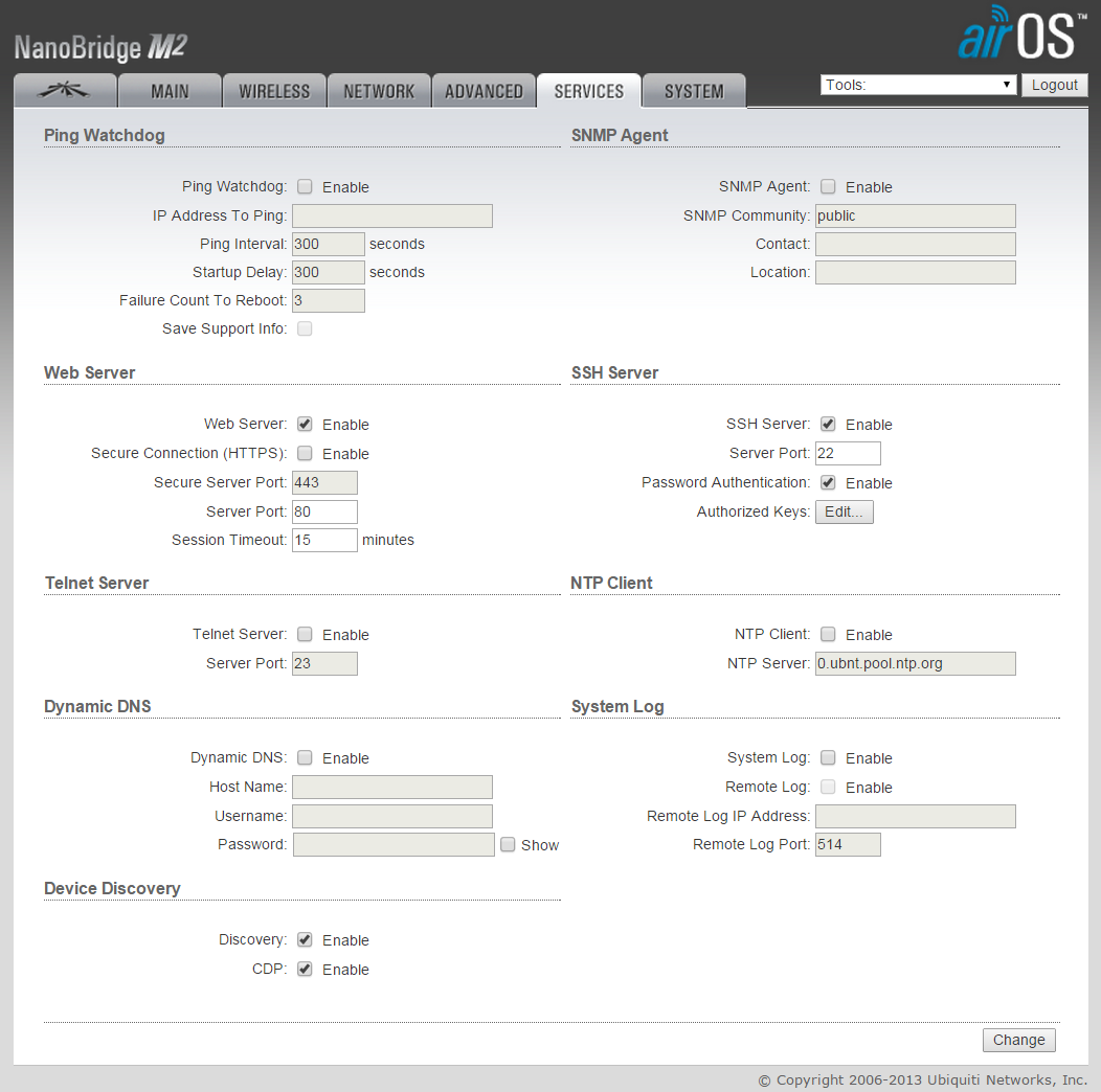

HTTPS на точке отключите, из-за этого в своё время висло часто, прошивку лучше поновее, например на 5.5.6 у меня отлично работало, сейчас на 5.5.8 пашет. Ну и запорольте само собой, мало ли кто лезть пытается. Кстати включите еще телнет, через него ребутить проще. С мощьностью тоже поиграть стоит, для такого маленького линка действительно великовато.
плохой совет с точки зрения безопасности.
ssh вполне хватает.

Если на новом месте металлическая крыша -- поднимайте точку выше, ну и мощность на 10дБ минимум уменьшать.

В первую очередь - снижайте мощность. Греете "космос" и давите сами себя. Я б уменьшил до -55 / -60

И вот только сейчас заметил, что у вас разница в уровнях по поляризациям 11 дБм! То бишь плохо отъюстирована антанна в горизонтальной плоскости. Обратите внимание.
Плохая юстировка в одной из плоскостей на 4 dBm снижает производительность аплинка к базе в 2 раза.

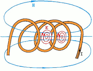

Посмотрите внимательно, чтоб кабелизм от нанобриджа при намотке на другие кабелизмы или, что еще хуже, на металлический сердечник, не стал катушкой индуктивности и не тянул на себя весь "радиохлам" с эфира :)

На доме вашем лучше было бы на другую стену смонтировать трубостойку. Тем более, и антенна туда же смотрит.
В моей практике был подобный пример... У нас оборудование АР было смонтировано в чердачном помещении и "стреляло" сквозь доски чердака. Работали три клиента, уровни неплохие, но скорости небольшие.

Попробуйте с компа до точки пингом ping 192.168.1.20 -l 1500 -t попинать и посмотреть, будут ли потери пакетов, дабы понять - кабельный участок или все же "воздух-воздух"...

Обнови прошивку обеих, сбрось в дефаулт, приступай к настройке. Wireless security - OPEN, MAC ACL - включить, прописать мак принимающей точки. Проверяешь чтобы точка ни в коем случае не упиралась в небо, по возможности (в виду препятствий на самой крыше) максимально вниз в сторону принимающей, не свети горизонт.
По скрину :
http://forum.nag.ru/forum/index.php?app=core&module=attach&section=attach&attach_rel_module=post&attach_id=24476

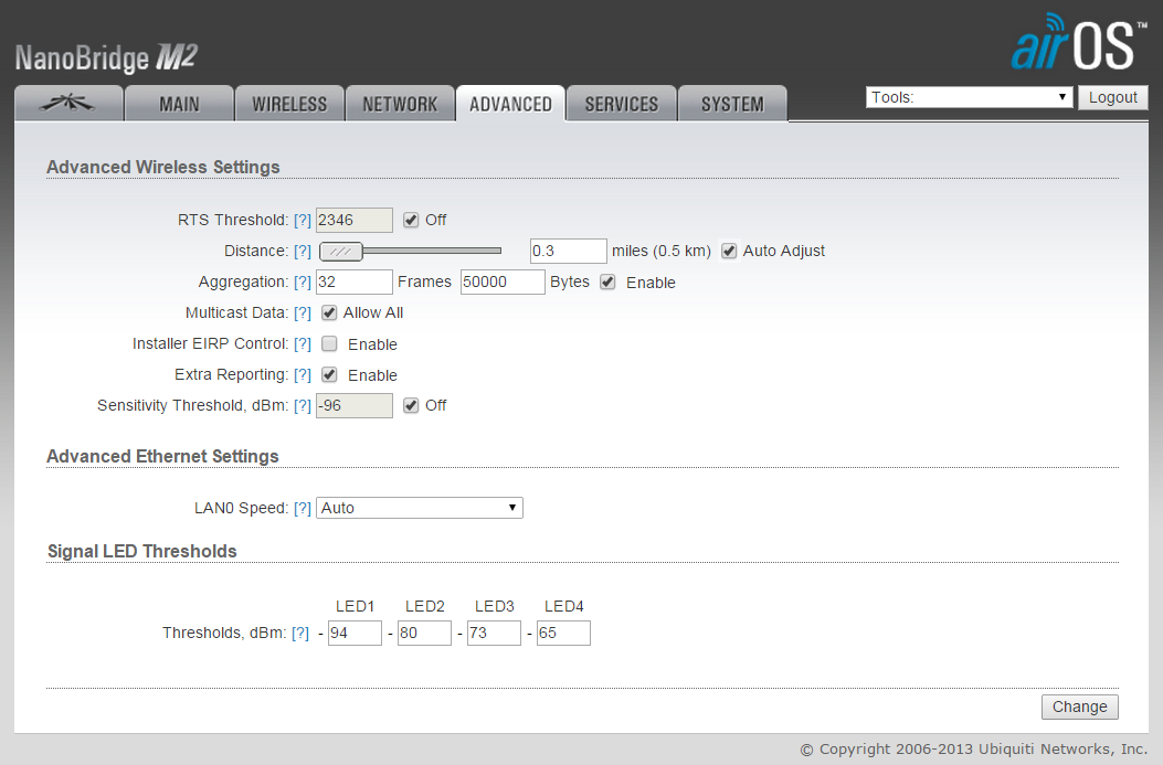

Уменьшай мощность точки, пока сигнал не опустится до -60dBm. Уйди в 20Mhz. Поляризация Vetical/Horizontal -40/-51 означает, что точка смотрит в сторону (усугубляя избыточную мощность). В вертикальной плоскости меняй угол, пока -51 на приблизится к -40. Frequency list (конкретную частоту) нужно выставить принудительно. Дайте данные AirView.
Но перво наперво рекомендую, всё таки, обновить и сбросить в дефаулт точки. На таком смешном расстоянии вообще проблем не должно быть.
