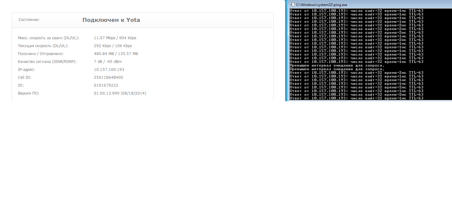

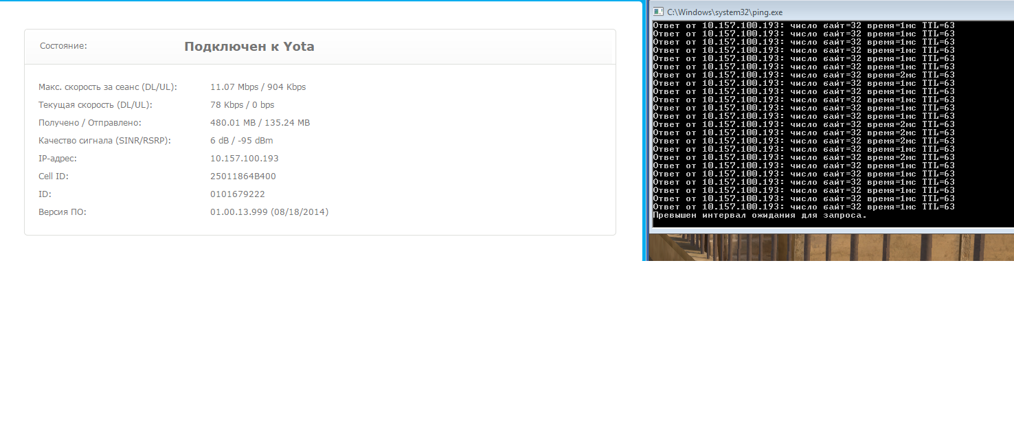

Othering Posted March 28, 2015 Posted March 28, 2015 Здравствуйте! имею на данный момент обычный свисток yota 4g lte. Периодически ( может каждые полчаса, может 2 часа) идет потеря пакетов до самого модема! то есть ip-адреса, который указан на странице 10.0.0.1. Выглядит это так: Звонил в службу поддержки, они говорят, что проблем на БС нет. Отнес в сервисный центр, они заменили модем, я поменял еще сим-карту. Ничего не помогло. Сейчас у меня уже свисток другой модели, все также. При этом обычный свисток от МТС работает стабильно, ни единого обрыва. Что может быть? Подскажите, пожалуйста Вставить ник Quote

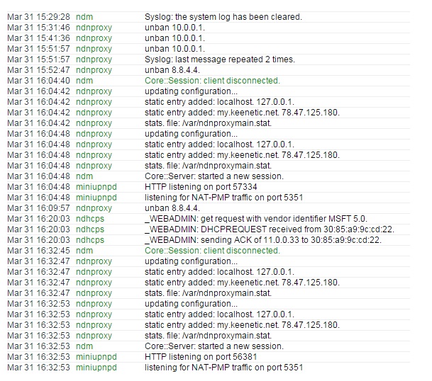

Othering Posted April 2, 2015 Author Posted April 2, 2015 наврятли это связано с арендой ip-адреса. Вот скриншот логов из зюкселя, в это время произошло 2 обрыва ( по 2 потери пакетов) в 16:04 и в 16:32 Вставить ник Quote

stas_k Posted April 3, 2015 Posted April 3, 2015 6 db /-95 dbm, в общем слабенький сигнал. модем может переподключаться из за множества причин. попробуй подключить через удлинитель и активный USB хаб с отдельным питанием. Вставить ник Quote
