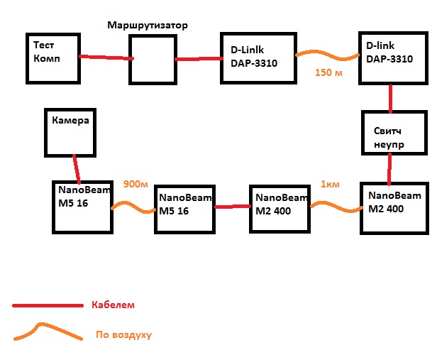

Схема:

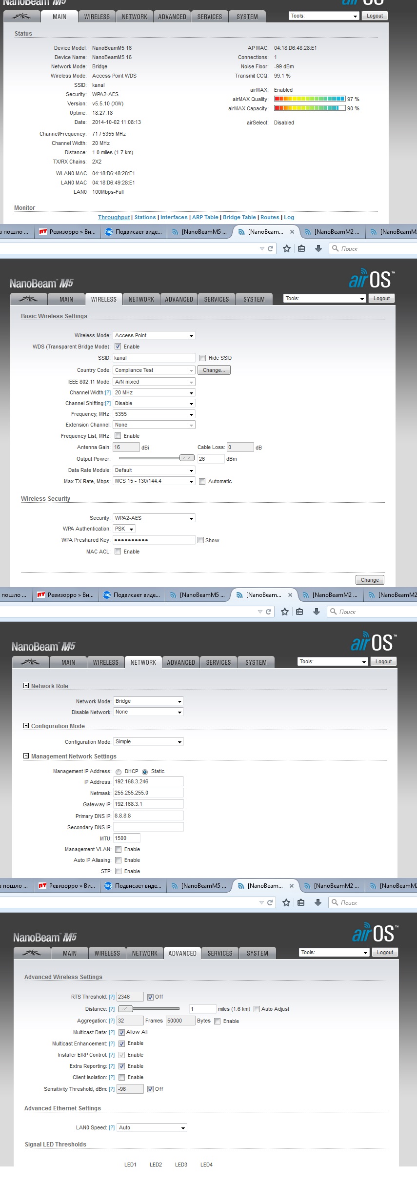

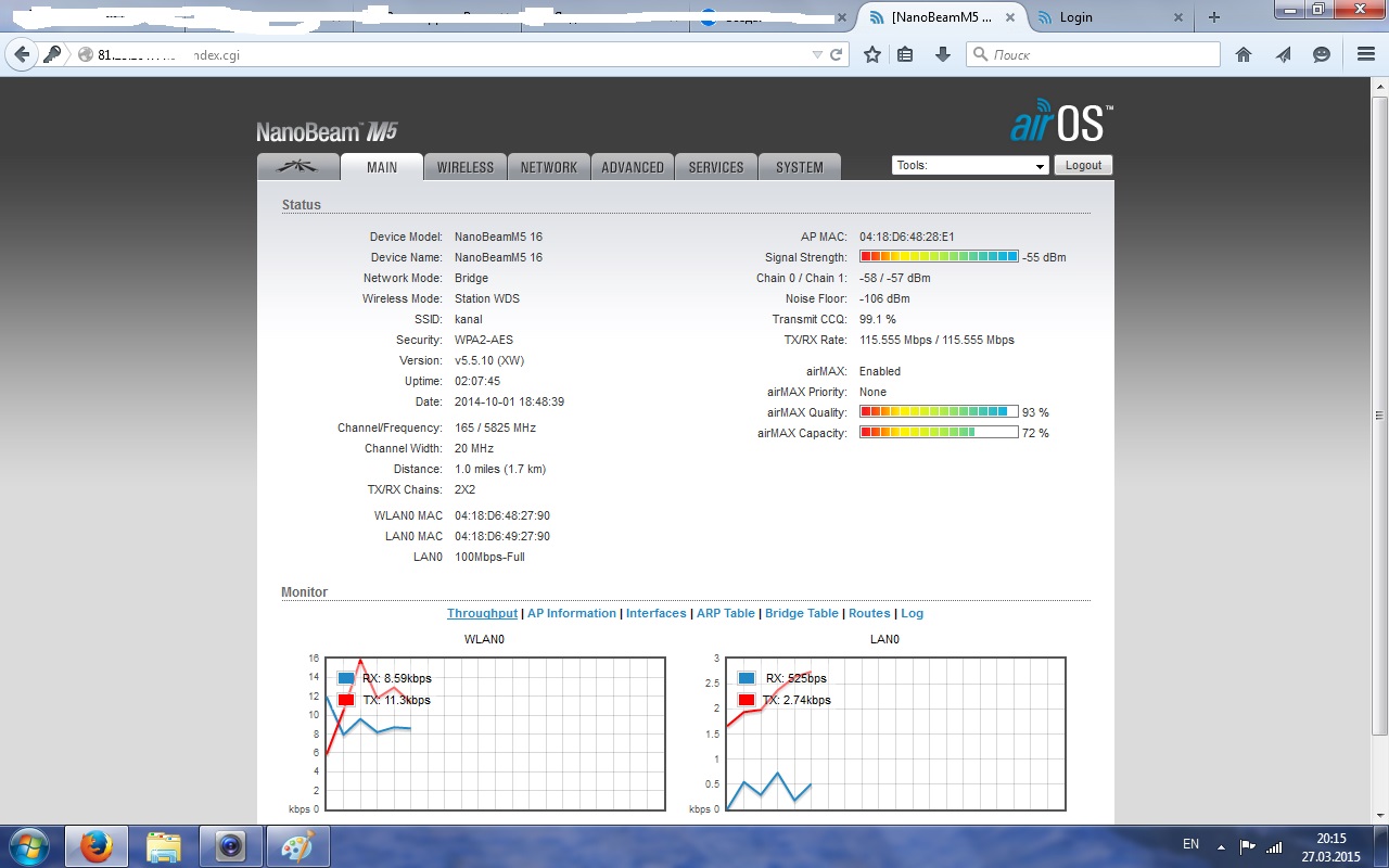

Так же для примера принтскрин самого плохого по показателям линка (последнего)

отключил агрегацию на последнем участке, скорость Входящая/Исходящая изменились. По внутренним тестам 46 входящая, 7 исходящая. Исходящая как раз от камеры к компу.
Edited by wide-tlt
если отключать, то на всех 4х юбиках и смотреть именно поведение камеры а не скорость.
вообще здесь экстрасенсов нет, дайте скрины со всех 4х юбиков вкладок main, wireless, network
Отключил на всех агрегацию. Поведение немного улучшилось, теперь если камера подвисла, она висит секунд 10-20 и картинка появляется. Подвисания в основном наблюдаются в моменты управления (PTZ) камерой.

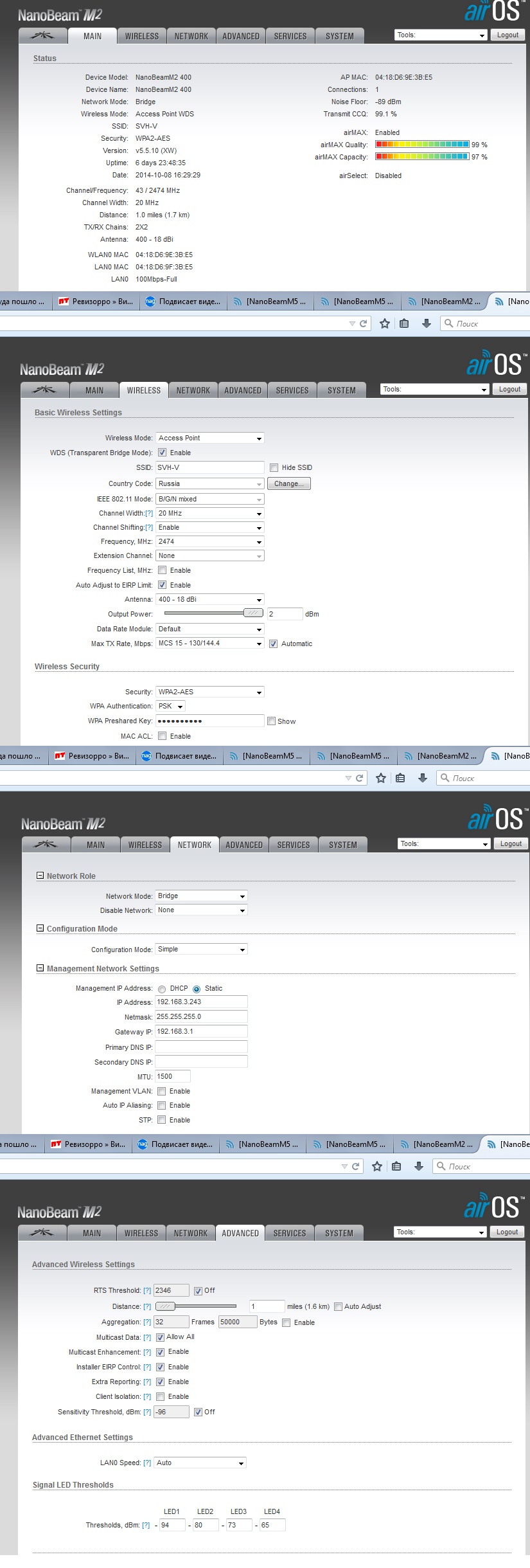

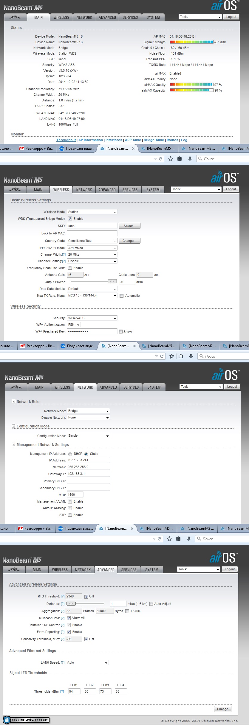

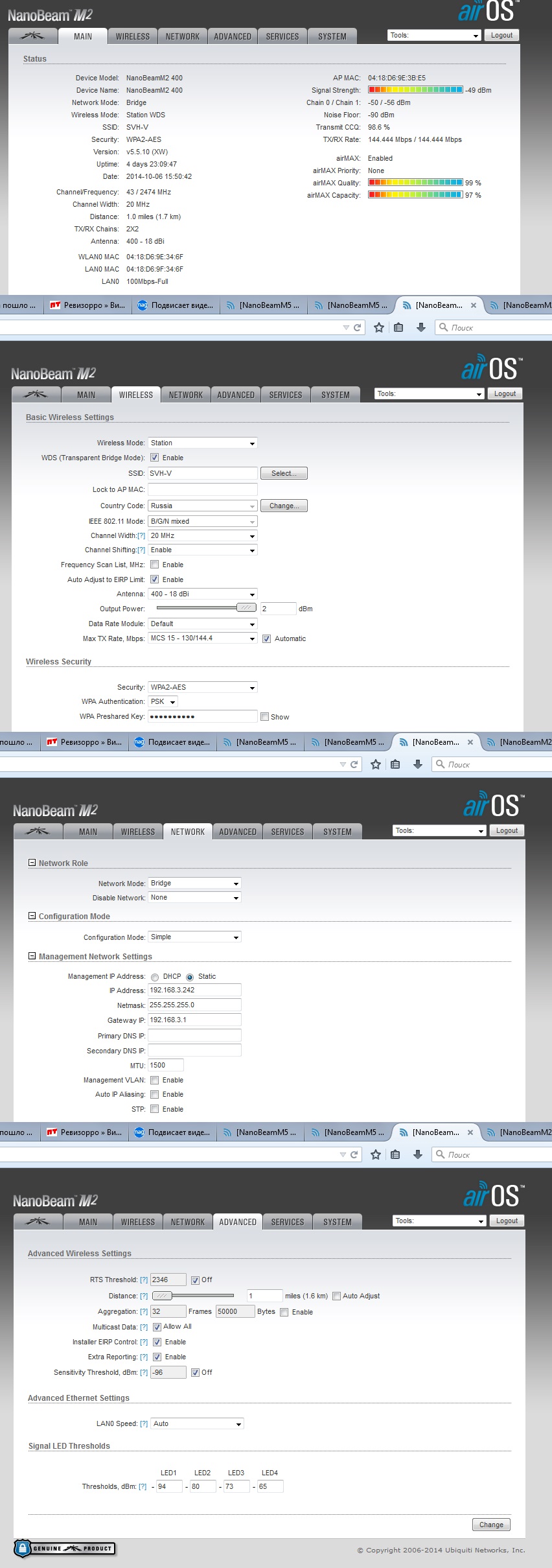

Прикладываю скрины всех точек, всех вкладок.

у вас 3 разнородных моста,
теперь нужно найти проблемный участок:
1.встать буком после 5ггц моста
2.встать буком между DAPом и 2ггц мостом
сделать выводы, ковырять проблемный участок.
Спасибо за помощь! Уже и вправду подумал придется проехаться с ноутом по точкам, залезть на вышку чтобы найти косяк. Но сегодня начал пинговать камеру с разных Убиков, и на одном обнаружил разные пинги , например 0,6 мс и 12 мс... Задумался, посмотрел АРП таблицы, на одном IP разные маки... В понедельник поеду искать "умных" работников склада, которые скорее всего воткнулись в промежуточный неуправляемый свитч и "удачно" вбили IP ручками, так как DHCP в сетке нет. Будем ставить ящик на замке.

Ещё на точках поставьте airMAX Priority: High
Это может помочь в приоритезации видеотрафика с камеры
Ещё Distance у вас везде выставлена в 1 милю, что разнится с вашими данными на первом рисунке
поставьте дистанцию автоматом или скорректируйте по реальной дистанцией+100-200м
Также выключите Multicast Data и Multicast Enhancement на всех точках,
неплохо бы было изолировать камеру отдельным вланом
и напоследок посмотреть на камере возможность приоритезации трафика, при её наличии задействовать/скорректировать.
если есть на маршрутизаторе возможность "окраски" траффика, также его задействовать для камеры.
Edited by maxxsoft
Спасибо.. перепутал мили и километры, потому везде 1. Исправим. На маршрутизаторе и камере приоритеты тоже настроил... Сегодня воскресенье, камера работает как часы, посмотрим завтра когда люди повключают компы. Еще с мощностями убиков поиграюсь в сторону уменьшения, хоть поблизости и некому мешать.
