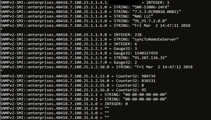

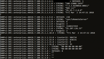

Demin Posted March 5, 2018 Posted March 5, 2018 (edited) Коммутатор SNR-S300G-24FX, этой ветки OID у коммутаторов нет. После 28 ветки идет сразу 31, 30й нет Может у этой модели другая ветка? Edited March 5, 2018 by Demin Вставить ник Quote
Ivan Tarasenko Posted March 5, 2018 Posted March 5, 2018 2 часа назад, Demin сказал: Коммутатор SNR-S300G-24FX, этой ветки OID у коммутаторов нет. После 28 ветки идет сразу 31, 30й нет Может у этой модели другая ветка? Добрый день. Примените команду: snmp-server ddm-mib enable Вставить ник Quote
Demin Posted March 5, 2018 Posted March 5, 2018 1 час назад, Ivan Tarasenko сказал: Добрый день. Примените команду: snmp-server ddm-mib enable Спасибо, помогло Вставить ник Quote
