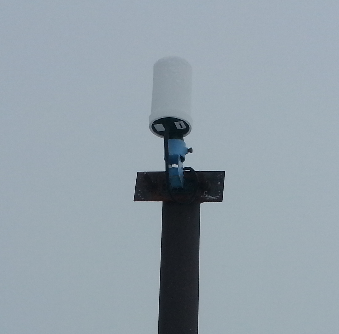

zsalamandra Posted March 24, 2015 Posted March 24, 2015 Две Cisco Aironet AIR-BR1310G-A-K9-R настроены точка-точка. 1-RootBridge, 2-NonRootBridge. На столе с кусочками проводов в качестве антенн работали, а вот при установке на здания не работают, не видят друг друга. И на том, который NonRootBridge радиоинтерфейс в состоянии disabled,down, может ли это быть из за того что он не видит 1 станцию? Расстояние между объектами 2км приблизительно. Пробую поиграться с Distance-99 и AntennaGain - 128дб, не помогает. заметил что на удалении от антенны в 10-15 метров на телефоне замечаю снижение уровня сигнала, с полного на одну палочку. Тип антенны определить не удалось, выложил фото. Подскажите пожалуйста, помогите советами, в какую сторону копать? Вставить ник Quote
nemo Posted March 24, 2015 Posted March 24, 2015 Что-то мне кажется что антена направлена в небо :) Вставить ник Quote

zsalamandra Posted March 24, 2015 Author Posted March 24, 2015 неет антенна прямо на объект тот смотрит, да она направленного воздействия..по стрелочкам проверил..но не могу в нете найти докуменацию на эту антенну... Вставить ник Quote
nemo Posted March 24, 2015 Posted March 24, 2015 Не знаю куда направление антенны. Но как правильно заметили - используйте нормальные антенны. Вставить ник Quote
Saab95 Posted March 24, 2015 Posted March 24, 2015 неет антенна прямо на объект тот смотрит, да она направленного воздействия..по стрелочкам проверил..но не могу в нете найти докуменацию на эту антенну... Стрелочка это поляризация, должна быть направлена вверх, а сама антенна направлена на объект. Эта антенна предназначена для установки в качестве облучателя спутниковой тарелки. Вставить ник Quote
Constantin Posted March 24, 2015 Posted March 24, 2015 неет антенна прямо на объект тот смотрит, да она направленного воздействия..по стрелочкам проверил..но не могу в нете найти докуменацию на эту антенну... Стрелочка это поляризация, должна быть направлена вверх, а сама антенна направлена на объект. Эта антенна предназначена для установки в качестве облучателя спутниковой тарелки. 5 баллов, вы сделали мой день......сааб как не когда дал правильный ответ.....я как тоже заметил но простите не мог представить что так можно ошибиться.... Вставить ник Quote
zsalamandra Posted March 25, 2015 Author Posted March 25, 2015 неет антенна прямо на объект тот смотрит, да она направленного воздействия..по стрелочкам проверил..но не могу в нете найти докуменацию на эту антенну... Стрелочка это поляризация, должна быть направлена вверх, а сама антенна направлена на объект. Эта антенна предназначена для установки в качестве облучателя спутниковой тарелки. На счет направления и поляризации понял. По поводу использования данного типа антенны в качестве облучателя тарелки не нашел инфы на сайте производителя Baster. У них насайте есть два типа антенн похожих на те что у нас. Так вот, один - для WiMAX расчитан (диапазон частот 2500-2600), другой тип - для WiFI (диапазон частот 2400-2500). Если у нас устанвили, расчитанную для работы c WiFi (тут тоже есть сомнения)) ), имеет ли смысл с данными антенаами пробовать? или Цисковские сразу искать? Вставить ник Quote

zsalamandra Posted March 27, 2015 Author Posted March 27, 2015 Направил антенны как надо )))...Заработало сразу же...У нас были применены Baster серии 2400, они расчитаны для работы под WiFi... Спасибо всем откликнувшимся... Вставить ник Quote
