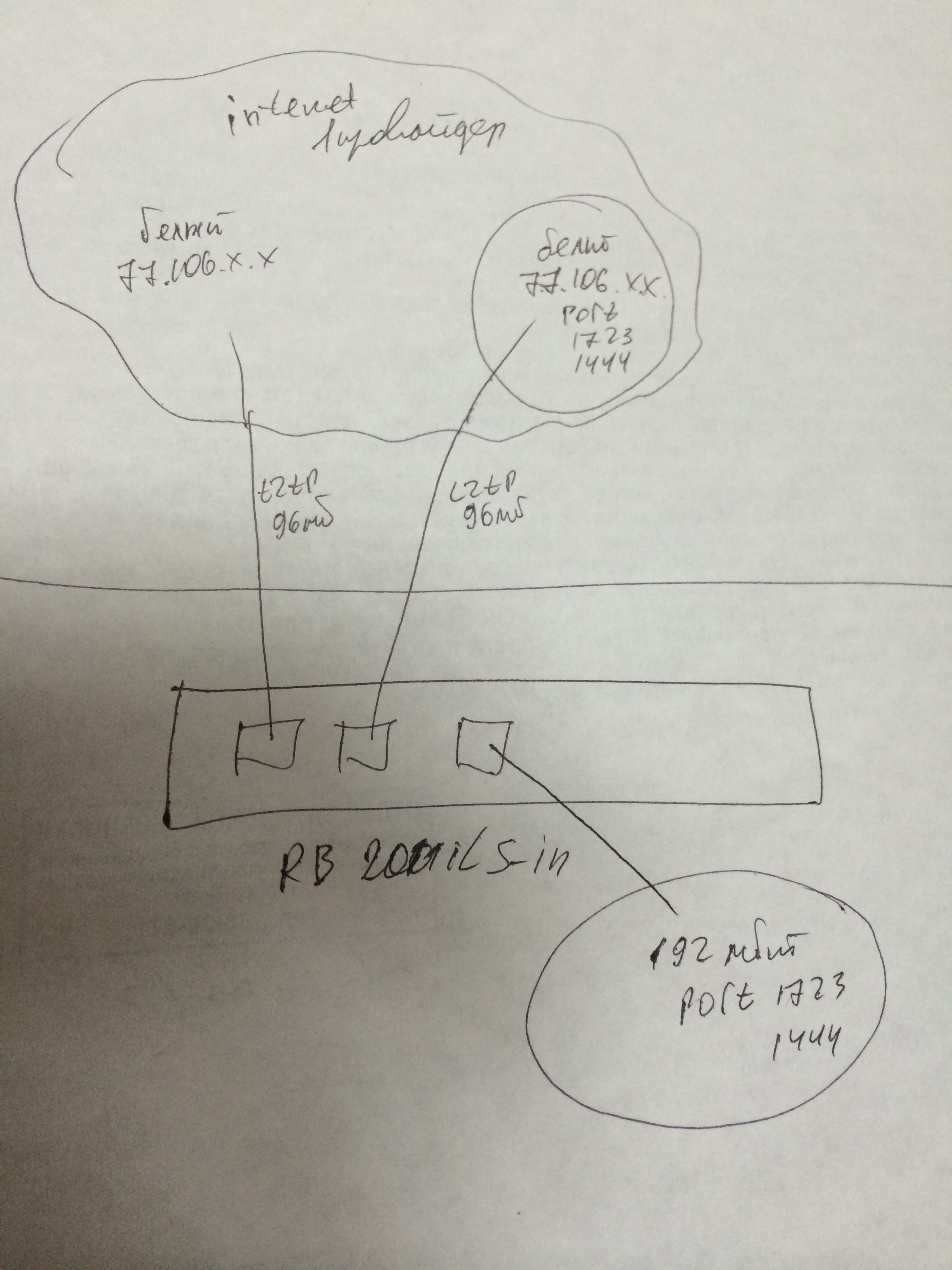

apels1 Posted March 20, 2015 Posted March 20, 2015 Ребята нужна помощь, Задача следующая: имеем одного провайдера - от него 2 порта 100 мбит с l2tp подключениями и белыми айпиадресами - необходимо их объединить в 3м порту и получить в сумме трафик 200 мбит, 3 порт гиговый, помимо этого необходимо пробросить порты с одного из белых айпиадресов который на l2tp в 3 порт где все должно суммироваться. Схема приложена. Возможно ли этот? Какими средствами? Вставить ник Quote

White_Alex Posted March 20, 2015 Posted March 20, 2015 Возможно ли этот? дохлый номер в Вашем случае Вставить ник Quote
apels1 Posted March 20, 2015 Author Posted March 20, 2015 почему? никак не реализовать? или в чем то ошибка? Вставить ник Quote
Ivan_83 Posted March 20, 2015 Posted March 20, 2015 Потому что провайдер отдаёт вам L3, склеить их вот просто так нельзя. Вам либо нужно с провайдером договорится, чтобы он вам отдавал 200 мегабит либо где то арендовать сервер, цеплятся к нему через ваши два по 100 и ходить через него, а он раундробином или ещё как будет равномерно раскидывать пакеты по этим линкам. Либо самому ручками как то раскидывать нагрузку (или PF во фре умеет натить в пул), но больше 100 мегабит в одно соединение при этом не получить. Вставить ник Quote
