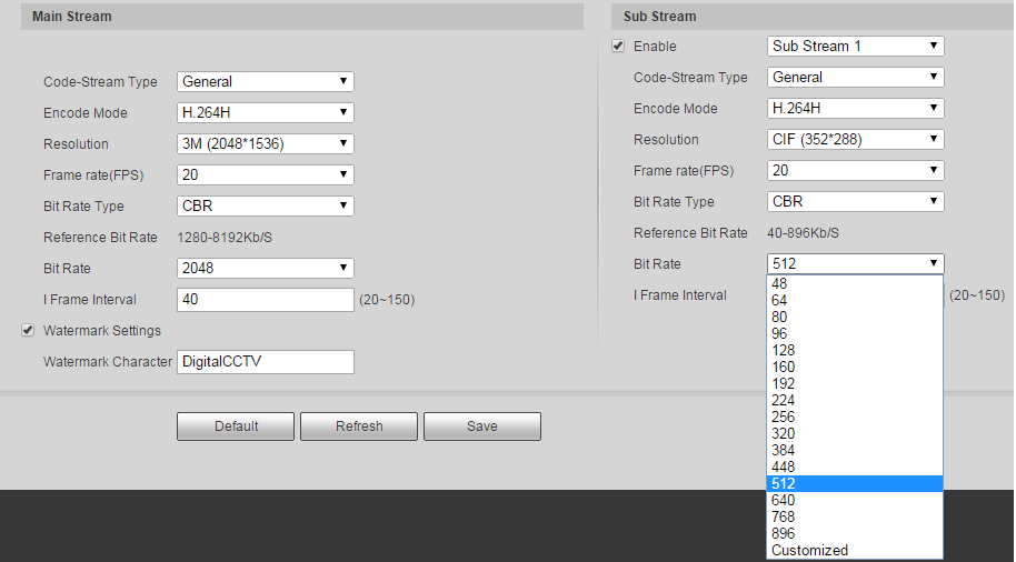

на скрине видно что значит максимально ужать доп поток на дахуа - это 40Кб,30 камер это 2Мбит в прыжке. Может у вас не переключены камеры в доп поток а принудительно включен главный поток? Все показал на вложении

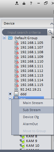

Точно ли Smart PSS? а то вдруг старый PSS.
Smart pss Version 1.11.0

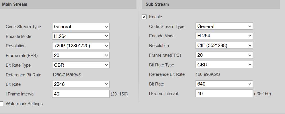

зачем для CIF 640 KB??
и для 720P в условиях узких каналов 2Мбит очень шикарно
а что же касаемо Smart PSS?
