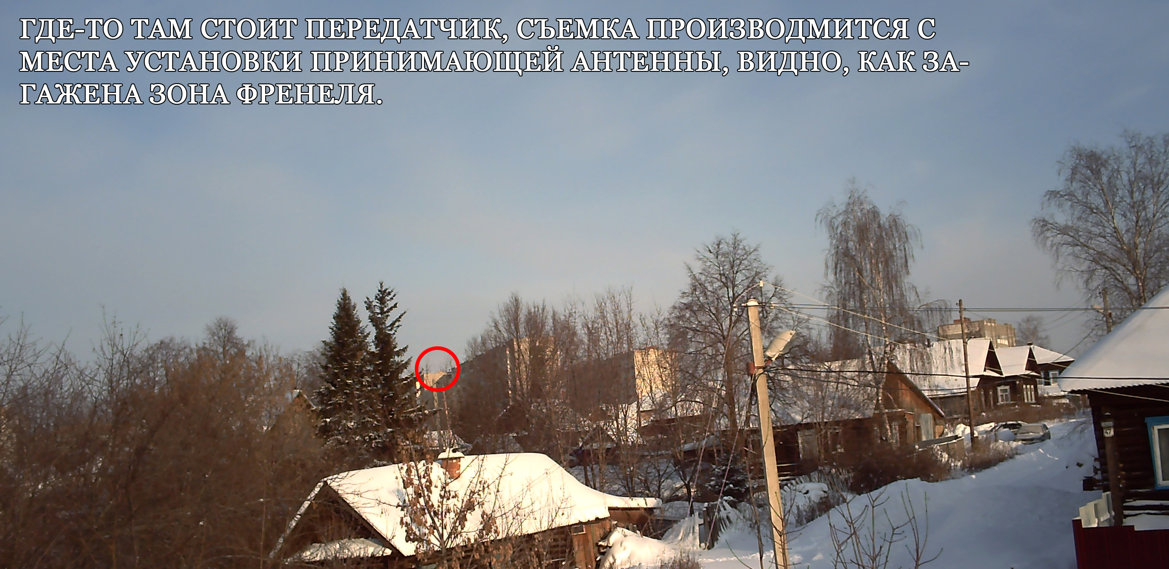

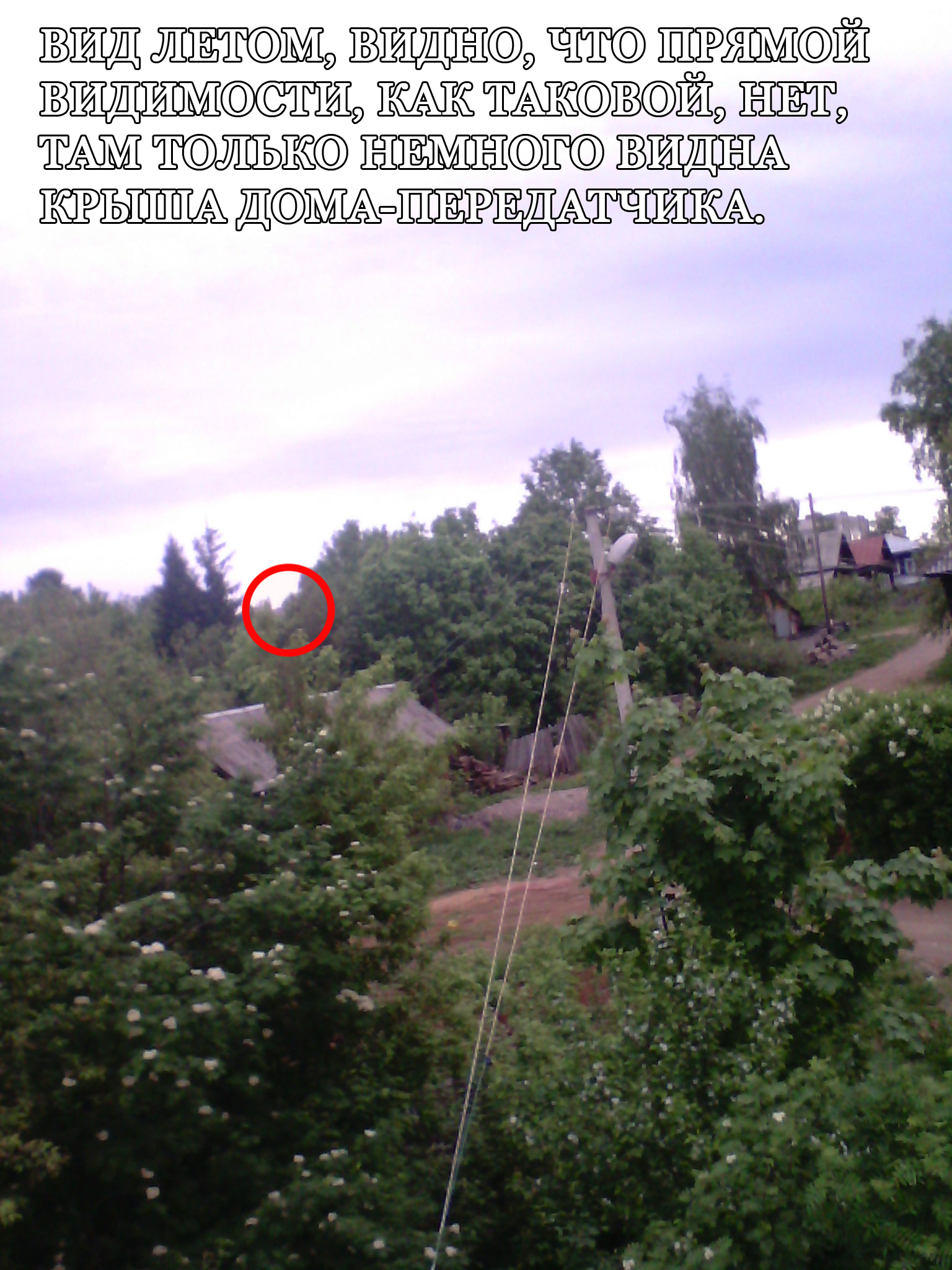

Deprisarik Posted March 19, 2015 Posted March 19, 2015 Господа, нужна помощь. Являюсь несчастным обладателем некой Ubiquity Dream Wi-Fi 2, которая, вроде как, является NS2. Предыстория. Замучался я как-то раз пользоваться 3G-интернетом, и в итоге под новый год были куплены и поставлены две вышеназванные антенны, поднят мост на 400 метров с крыши 9-тиэтажки на крышу частного дома, видимость портилась только парочкой веток, но зона Френеля была сильно загажена обступающими ветками деревьев и елкой. В общем, в настройки толком не залазил, так как нуб, матчасть тогда еще не изучал. Добились результата по спид-тесту на 6 Mb/s на загрузку и 3 – на выгрузку. Тогда вполне устроило. Так я жил в мире и спокойствии до наступления июня, когда связь стала резко обрываться, а скорость несколько упала. Стоит заметить, что в мае, когда распустилась всюду зелень, все было в порядке. Тогда я спустил эти проблемы на листву и стал ждать, когда же она опадёт, чтобы посмотреть, какое из деревьев мешает, а потом договориться с соседями, дабы спилить нарушителя спокойствия. Но вот наступила осень, качество связи несколько увеличилось (но не скорость, что интересно), да только на пару недель, после чего все вернулось к прежним неутешительным результатам. И вот, сижу я всю зиму тут, интернет только по утрам с 4.00 до 10.00 с «хорошим» качеством связи и скоростью, позволяющей хотя бы открывать сайты и смотреть видео в 360р. Думаю, стоит отметить, что Speed Test в нынешних проблемных условиях (когда он не заканчивается ошибкой) выдает 4 Mb/s при загрузке файла и только 0,01 kb/s – при выгрузке, что несколько напрягает. Дошло даже до того, что я не могу выгрузить в сеть файл, весящий больше 10-12 килобайт, а это вообще край. То была присказка, а сказка такова. Когда решился залезть в настройки веб-интерфейса, дабы снять значения параметров уровней сигнала и шума, открыл для себя новую интересную особенность антенны-приемника (на моем доме), а именно – невозможность попасть в веб-интерфейс. Причем выяснил, что ip стандартный http://192.168.1.20, как-то раз даже пустило на окно ввода логина и пароля, но при вводе стандартных “ubnt” оставалось только любоваться надписью «Веб-страница недоступна». Таким образом, об уровне сигнала имею представление только по диодным индикаторам на самой антенне, утром горят все, днем и под вечер, только красный, что, логично, свидетельствует о паршивом сигнале. А вот настроить антенну на свое усмотрение теперь и вовсе невозможно. Сбрасывать настройки на заводские боюсь, так как доступа на передающее устройство сейчас не имею. Боюсь на долгое время потерять всякий доступ к сети. Еще с летних проблем со связью стал замечать, что вокруг на домах тоже висит множество антенн, одна из которых, с виду похожая на NS Loco M2 (тоже появилась где-то летом), стоит аккурат на линии моего моста. Думаю, что хоть она и направленна в другую сторону, эта станция хорошенько вбрасывает помех в эфир. Да и на других домах подобных антенн великое множество, думается, что большинство из них работает в диапазоне 2,4 ГГц, так как 5 ГГц несколько дороже. Еще слышал, что летом проводили работ по запуску LTE, которая тоже может фонить на высоких каналах (или как их назвать). Такие пироги. Виню во всем большой уровень помех в эфире и неисправность оборудования (в интерфейс, ведь, не пускает). Прошу совета у знатоков этого ремесла. Сам планирую поменять оборудование на что-нибудь помощнее и перейти на частоту 5 ГГц, дабы не мешались местные антенны. Да и эфир, насколько я знаю, на этой частоте всегда чище. Для этих целей думаю приобрести Ubiquiti NanoBeam M5 19dBi http://routerbox.ru/catalog/ubiquiti_4/ubiquiti_nanobeam_m5_19dbi/ с обеих сторон. Но вот возникает сомнение, ведь зона Френеля у меня загажена, а прямую видимость загораживает парочка веток (верхушка дерева). А, как известно, пробивная способность у высоких частот ниже, потому и сомнения возникают. Далее выложу изображения с гугл-карт и с крыши моего дома, заранее прошу прощение за несоответствующее качество. Вставить ник Quote

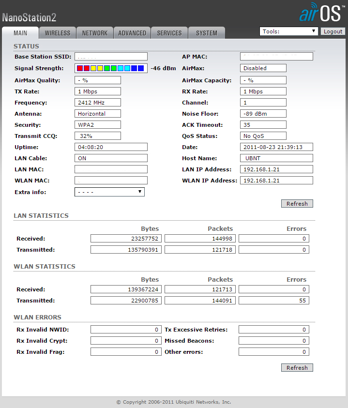

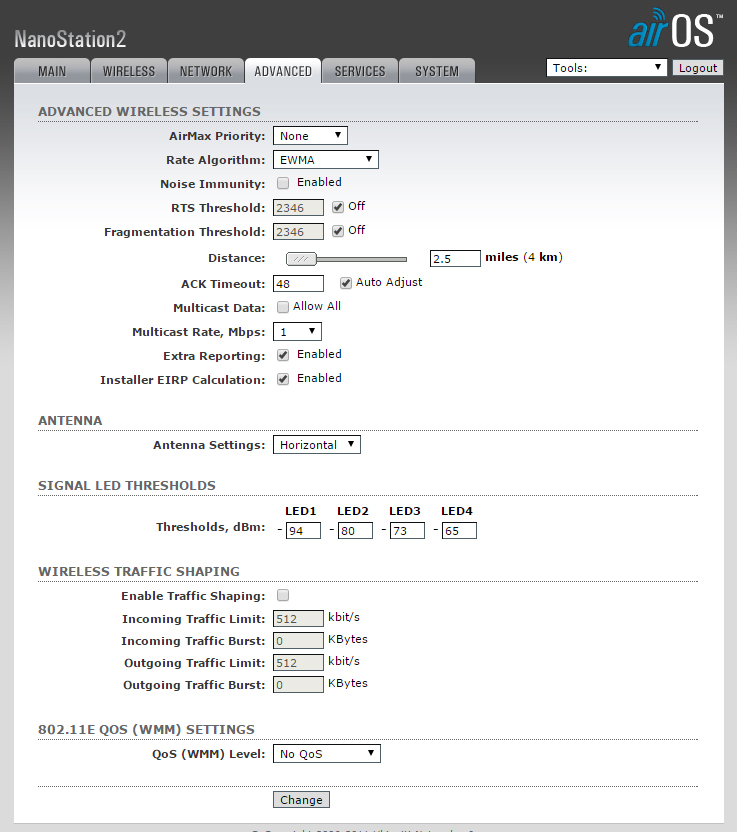

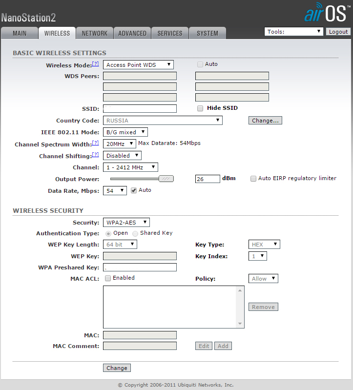

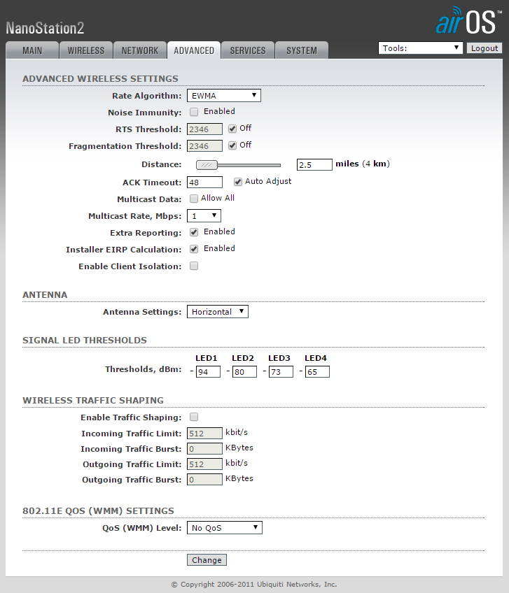

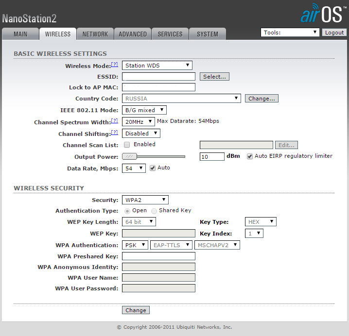

X-Lod Posted March 21, 2015 Posted March 21, 2015 Deprisarik, дай скрины всех разделов веб-морды клиентской, скажу что не так. Данных 0. С такими познаниями 5ГГц тебя не спасут. Вставить ник Quote

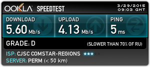

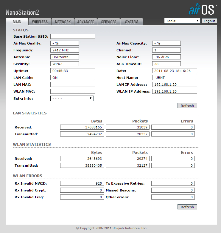

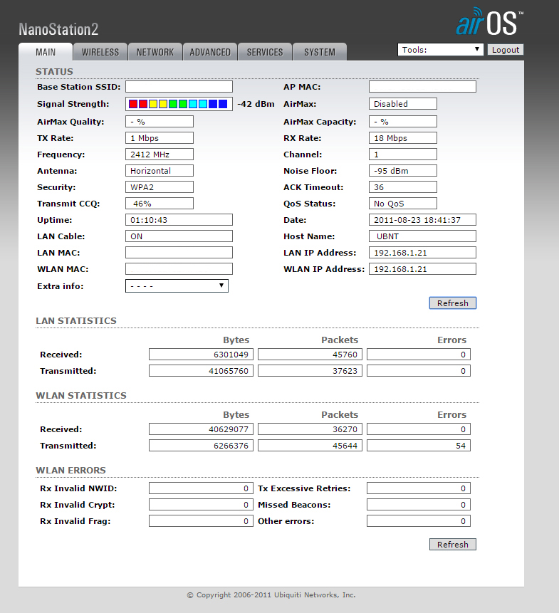

Deprisarik Posted March 27, 2015 Author Posted March 27, 2015 Смог достать пароли, вот скрины настроек: Также под вечер имеем такие показания: Вставить ник Quote
maxxsoft Posted March 27, 2015 Posted March 27, 2015 (edited) 1.для начала попробуете изменить поляризацию на вертикальную (сначала на базе, потом на клиенте) 2.увеличте мощность на клиенте 3.задействуйте опцию Noise Immunity 4.поиграйтесь с параметром Rate Algorithm 5.в NS2 имеется разъём RP-SMA для подключения внешней антенны, что мешает поставить, например такую: SNR-ANT-2417Y если будете ставить антенну только на клиенте, установите на базе поляризацию вертикальную (антенна работает в вертикальной поляризации) и на клиенте не забудте поставить поляризацию на EXT Edited March 27, 2015 by maxxsoft Вставить ник Quote
X-Lod Posted March 28, 2015 Posted March 28, 2015 (edited) 1. Обнови прошивку обеих, сбрось в дефаулт, приступай к настройке. Исходящая: Ползунок мощности можно двигать только в сторону уменьшения, оставь АВТО (на обеих точках). Увеличивая мощность - умножаешь шум. Wireless security - OPEN, MAC ACL - включить, прописать мак принимающей точки. Advanced - distance, выставляешь 600-700м (на обеих точках), Auto adjust снять. Проверяешь чтобы точка ни в коем случае не упиралась в небо, по возможности (в виду препятствий на самой крыше) максимально вниз в сторону принимающей, не свети горизонт!! Собираешь данные Airview - выбираешь хотя бы 2 зоны посвободней, тестируешь в обеих. Не вешай точку на мачту, лучше кронштейн, задняя (лучше все 3) часть должна быть закрыта стеной, иными естественными препятствиями (касается обеих). Принимающая: Не направляй в небо. Собираешь данные Airview - выбираешь зоны посвободней, смотришь какие хотя бы близко со свободными зонами на исходящей. Вообще, 2.4 давно не вариант. Ставь 5-герцовки, никому ты нахер с единственной точкой не нужен. Edited March 28, 2015 by X-Lod Вставить ник Quote
Deprisarik Posted March 29, 2015 Author Posted March 29, 2015 (edited) Увеличил мощность приемника до 26dbi, включил Noise Immunity, забил дистанцию на 600м. Скорость, а главное и стабильность, заметно возросла. Всех благодарю. Можно отложить смену оборудования до лучших времен. Шум заметно не изменился: с -96 до -93 поднялся. - это прям в восторг приводит после полугода нестабильной работы. Сейчас будем смотреть, что будет под вечер и что будет летом. Edited March 29, 2015 by Deprisarik Вставить ник Quote
