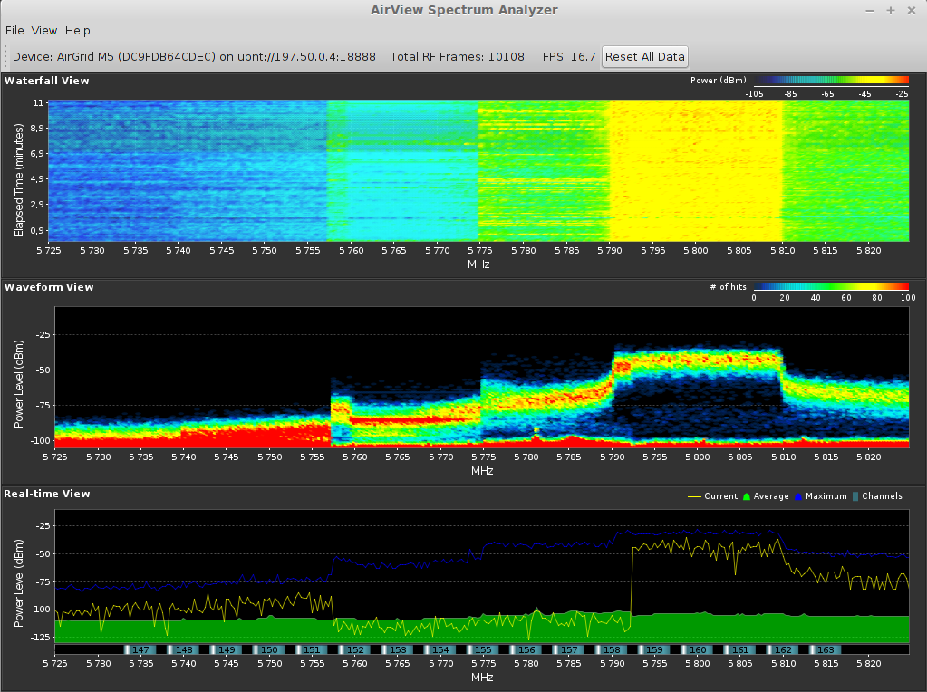

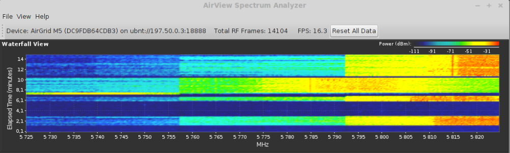

[anp/hsw] Posted March 27, 2015 Posted March 27, 2015 Если вам ненадолго (на время проверки ГКРЧ), то можете просто точки доступа в режим спектроанализатора ввести. В нем излучать не должно. Вставить ник Quote
maxxsoft Posted March 27, 2015 Posted March 27, 2015 (edited) Если вам ненадолго (на время проверки ГКРЧ), то можете просто точки доступа в режим спектроанализатора ввести. В нем излучать не должно. Такой вариант неудобен, так как придётся держать клиента спектроанализатора запущенным... можно ввести в режим монитора и из cli: wlanconfig ath0 destroy && wlanconfig ath0 create wlandev wifi0 wlanmode monitor проверяем так: iwconfig для возвращения ребутим (можно и через CLI, но придётся прописывать целую портянку с параметрами линка) Edited March 27, 2015 by maxxsoft Вставить ник Quote
