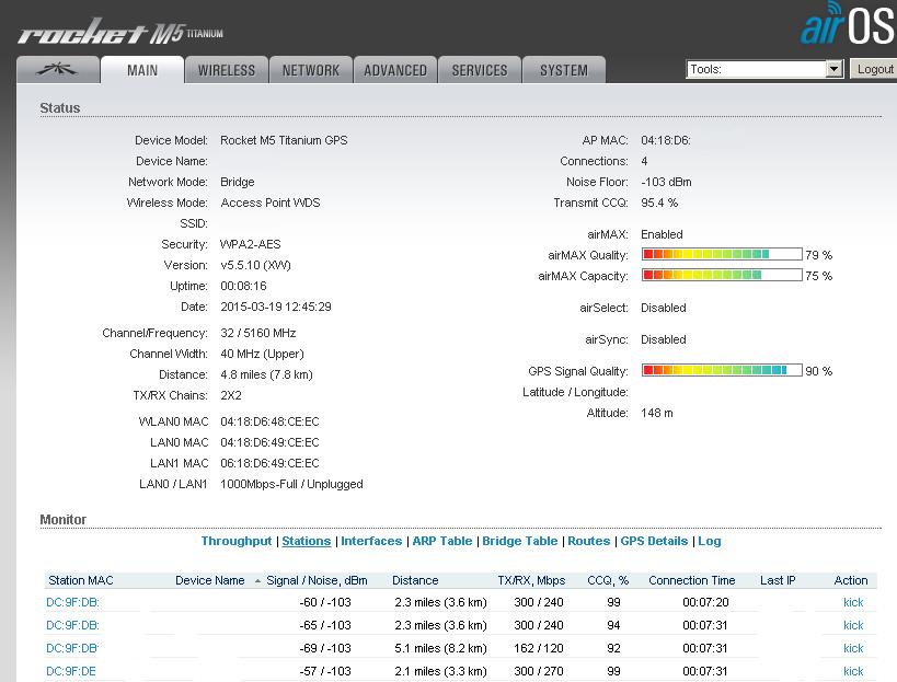

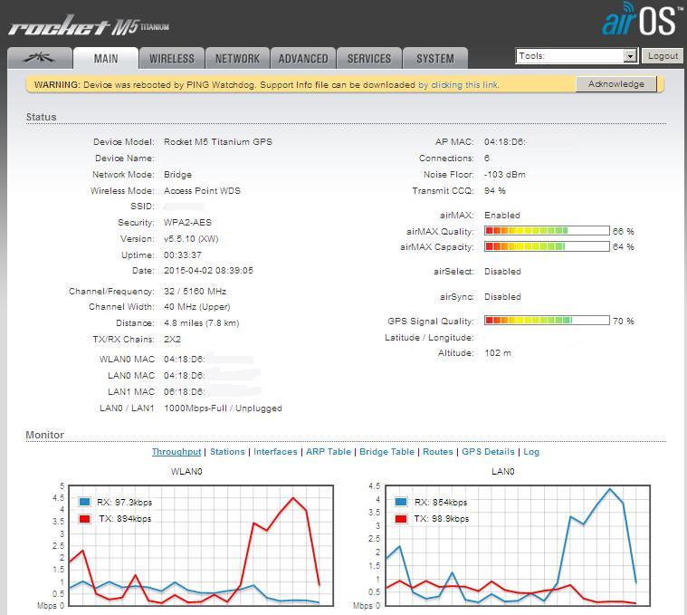

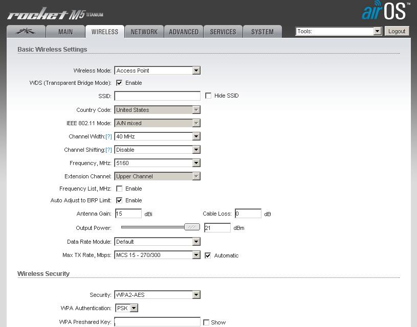

Вопрос в том, что Рокет М5 периодически по непонятным причинам виснет наглухо, помогает только ребут по питанию (для этих целей поставил СМС-розетку на БС). Гигабитным портом Рокет включена в порт гигабитного коммутатора Джунипер, РОЕ инжектор питания включен в гарантированную розетку, на которой всегда есть 220В.
Вот например за последние три дня:
17 марта в 02:44 и в 11:44
18 марта в 20:03
19 марта в 12:37
Прошивки всего оборудования 5.5.10. Всех низкокачественных клиентов пересадил на отдельные мостовые линки, прописал АСL по МАС на БС, поменял пароли (думал, кто-нибудь из старых хозяев ползает).
Настроено логирование, но по логам с БС и других станций ничего криминального не видно.

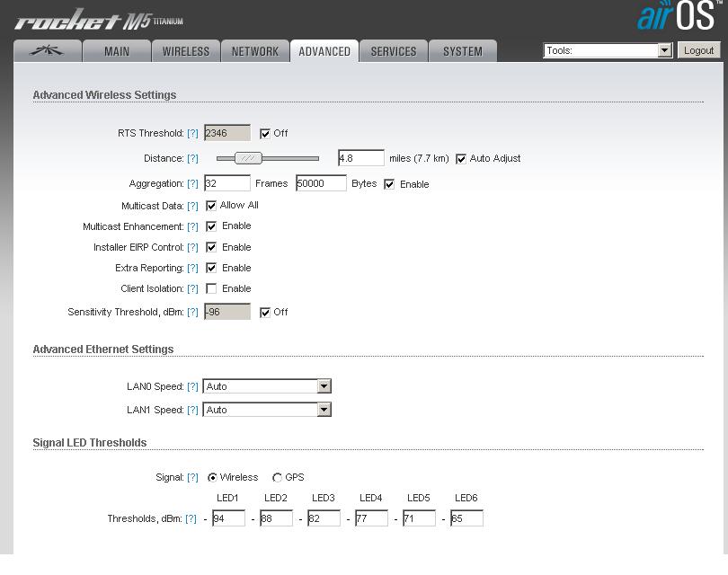

Для начала в 20Мгц перейти.
Длинна линии питания? Другой патч пробовали? Софт или кнопочный резет не помогает, или не проходит вообще? Я бы рекомендовал такое: перешить прошивку на столе, временно заменить патч на максимально короткий с новым БП. Если не помогло, то снять и проверить на отдельной линии на старой частоте, ежели всё заработает, значит скорее всего замена усилков(80%) или радиочипа(15%).
Переход на 20 МГц не помогал. Проверял уже.

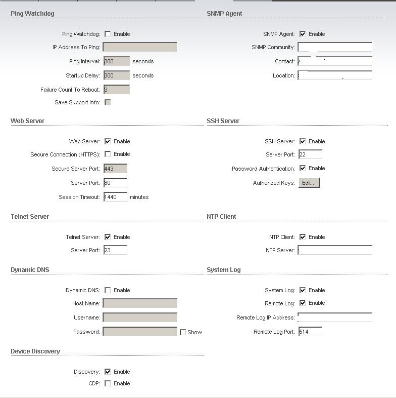

Пробовал поработать с включенным watchdog-ом. Результат отрицательный. В логе циски МЕ-3400, которую воткнул в разрыв между Джунипером и Рокетом ничего криминального нет, BPDU не ловлю, порт по ерродизейбл не лочится, постоянно в апе. Но вот ни одного МАСа на порту нет. Попытки пинга отрицательны.
Ждал когда же вотчдог ребутнет Рокета и все заработает, но хрен там. Судя по логам и веб-морде точки, точка ребутится вотчдогом, но трафик не восстанавливается, пока СМС-розеткой по питанию не ребутнешь. Потом на веб-морде баннер висит - точка была ребутнута, вот вам саппорт-инфо.

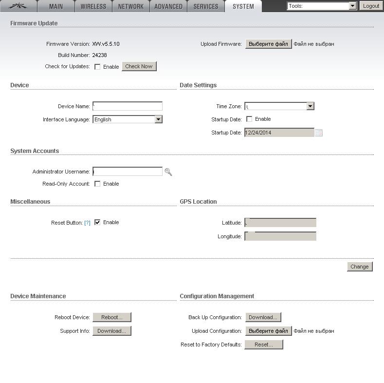

О! Кстати, кто-нить знает, чем можно саппорт-инфо посмотреть?

Инжектор питания заказали, но идти он будет долго. А постоянное дерганье Рокета меня уже задолбало до позеленения! Так на СМС разориться можно ведь! Вчера, например, в течении пяти минут два раза рушилась. Сегодня в 8 утра... А тут несколько дней вообще без косяков отработал.
При чем трафиком под полку его не кладут. Проверял.

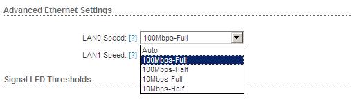

кстати, на циско же можно принудительно установить порт в 100Мбит?
попробуйте...
Да, конечно. Это тоже в обязку буду пробовать. Тем более, что в настройках LAN Рокета нет принудительного 1000-фулл.

Разобрался...
Проблема была в некорректной работе алгоритма autonegotiation на Ubiquiti Rocket Titanium M5.
Эта хреновина была включена в гигабитный порт сначала Джунипера ЕХ2200, затем в Цискин 3400 гигабитный интерфейс.
Ни автосогласование скоростей, ни принудительное включение портов в 1000 full не помогало.
Вот поэтому при проявлении данной проблемы порты были в "апе", но на циске/джуне sho int всегда показывал 1000_FULL, а на рокете уже было не посмотреть.
Интересно, что на Рокете нет принудительной установки порта в 1000. Только авто, 100 и 10.
Помогло переключение кабелизмы с Рокета в FastEthernet порт с принудиловкой на 100_FULL с обоих сторон.
Четверо суток полет нормальный.
