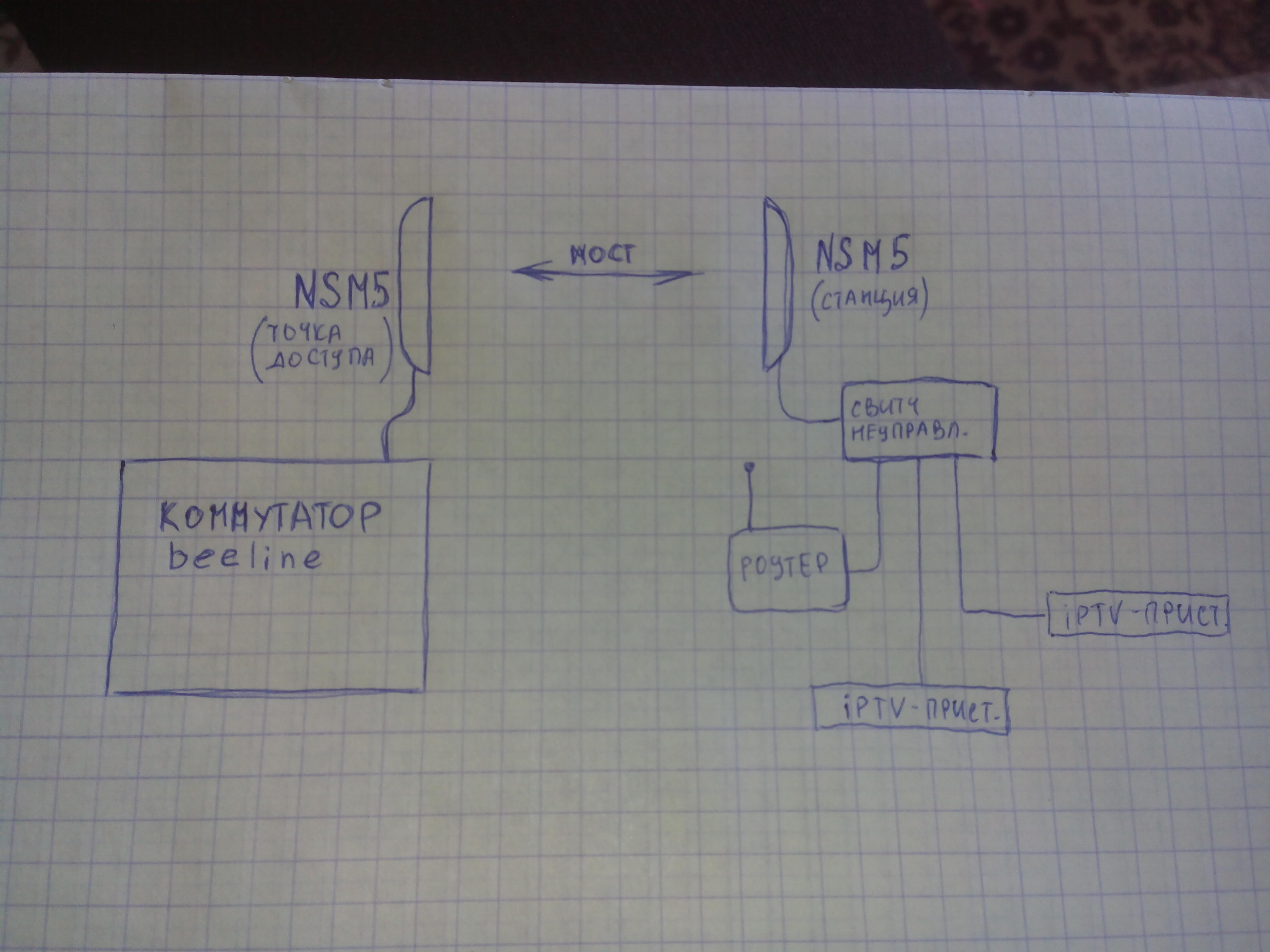

vanekko Posted March 18, 2015 Posted March 18, 2015 Подскажите, пожалуйста, есть мост из наностейшен м5, провайдер beeline. В доме подключен к свитчу, со свитча идет на роутер и на iptv-приставку, все работает отлично. Но если подключить вторую приставку, то она не может подцепиться к сети, или же вылетает ротер, или первая приставка. В итоге из трех усторйств работает только два. Такое ощущение, что одно из трех устройств не может получить ip-адрес. Такая же картина у друга на ЛОКО М2.Что делать? Вставить ник Quote

dronis3 Posted March 20, 2015 Posted March 20, 2015 А вот если после моста поменять очередность подключения приставок? И вторая работает без первой? Вставить ник Quote
NewUse Posted March 20, 2015 Posted March 20, 2015 все включено. я думаю провайдер здесь не причем, ведь если подключиться до радиомоста, то все работает. Доступ к управлению приставками имеется? желательно ssh/telnet Если да -- смотрите что по статусам, получают ли ip? если добавить ещё два устройства к свитчу, без моста всё будет работать(возможно, ограничение по числу МАК на порту провайдера)? Вставить ник Quote
vanekko Posted March 20, 2015 Author Posted March 20, 2015 А вот если после моста поменять очередность подключения приставок? И вторая работает без первой? да, при замене вторая работает. Вставить ник Quote

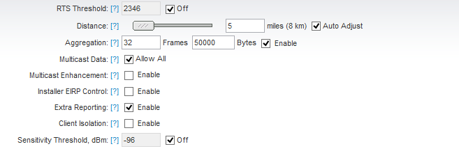

vanekko Posted March 20, 2015 Author Posted March 20, 2015 Выставил галки как на скринах,интернет работает, первая приставка работает, включаю вторую приставку, жду загрузку и о чудо есть картинка. 10 минут- полет нормальный, отпишусь, что дальше будет Вставить ник Quote
