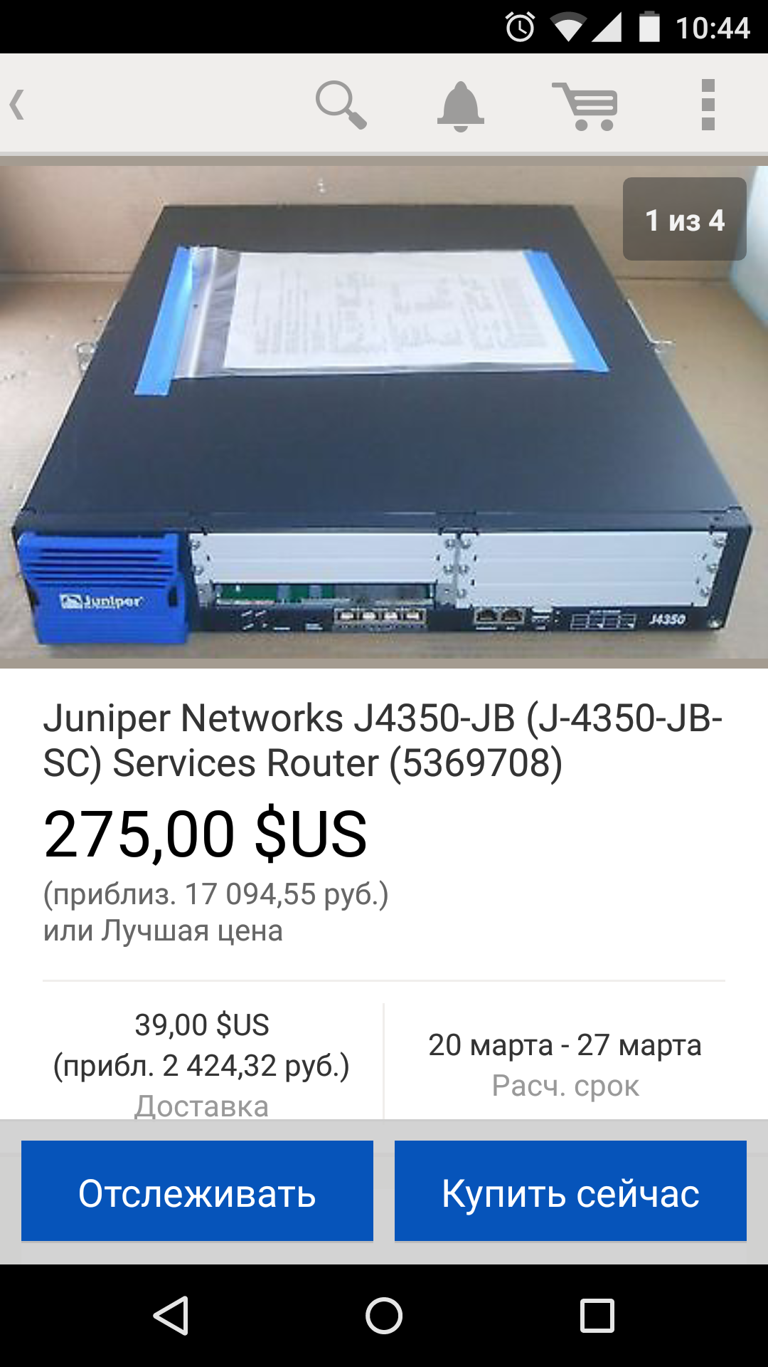

Vyatta, а нынче VyOS поддерживается нашими ребятами и сугубо для x86 платформы, так-что о каком мифическом ER для x86 - я не знаю. Если у вас есть возможность заказать с ебей - я бы взял Juniper J-series за шапку сухарей. У меня они работают с момента выпуска по сей день без каких-либо проблем. Уж чего надежней и производиьельней за пару сотен долларов я даже представить не могу.
Я на сайте никак не найду его спецификаций.
Но у него вроде бы 100М-порты?
P.S. Нашел, порты гигабитные.
Но это аналог Cisco 7201, как по возможностям, так и по стоимости.
Возможности избыточные, и стоимость слишком высокая.
j4350/6350 это старый пенек/селерон. Нет, конечно джунос имеет фенечки чтобы оно ехало быстро, но чудес не бывает.
Ага, но едет аналогично npe-g1/2, при цене в 5 раз ниже на бу.
При любом раскладе серьёзней чем убик/некротик
Это если брать у вендора/реселлера с гарантией.
Однако брать неизвестно у кого и неизвестно что с рук?
Может быть у него наработка в 50 тысяч часов. Или лицензия/документы отсутствует.
Я в целом не против б/у, но или для личного пользования, или не с аукциона.
Покупка в наге бу - чем отличается? Датут гарантию 3 месяца? С таким успехом на ибей можно гарантию и год получить. Тут 90% операторов работают на бу железе. Специфика рынка нашего в нашей стране такова, что сбита цена на конечный продукт настолько сильно, что покупать новым экономически невыгодно. А тем более сейчас.
