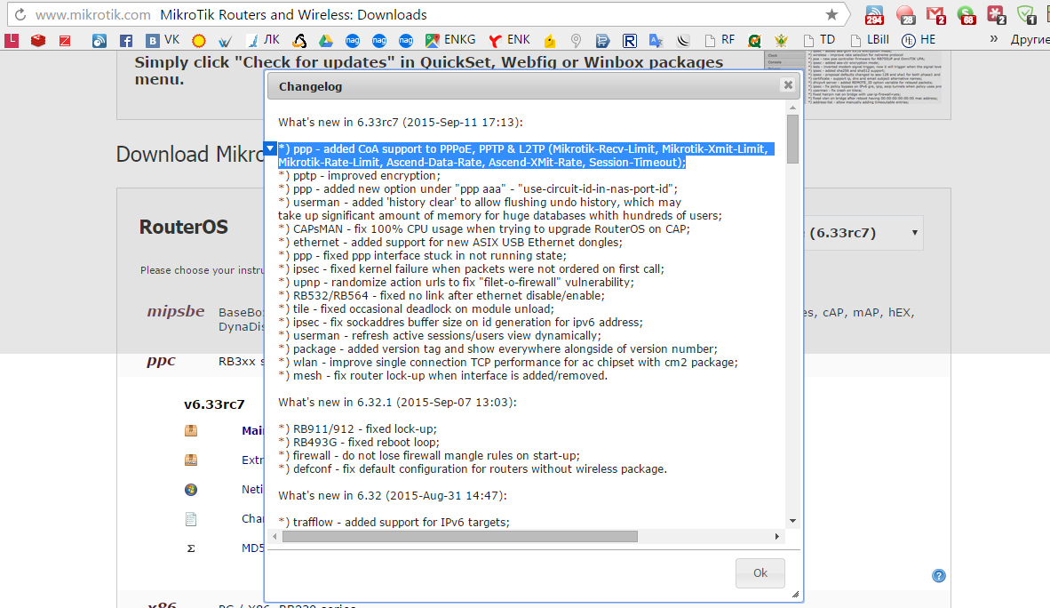

PoD работает, но кривовато немножко. Получая PoD, mikrotik шлёт PADT клиенту, но не шлёт LCP-Term, что приводит к тому, что многие клиенты реально не закрывают сессию, а ждут LCP-таймаута, ну т.е. абонент страдает минуту-две ожидая lcp keepalive-ы
Если не баловаться этой фичей каждый день, а только при смене тарифа и выключении абонента, то пойдёт
А что нельзя авторизовывать по радиусу, а откидывать вручную командами? Или менять ограничение скорости командой вообще без обрыва сессии?
ssh billing@10.0.0.1 "/queue simple set [find name=\"<pppoe-$login>\"] max-limit=\"${ceil_out}k/${ceil_in}k\" limit-at=\"${ceil_out}k/${ceil_in}k\""
При этом можно даже не знать на каком терминаторе находится клиент, можно отправлять команды сразу на все. Если там нет указанного абонента, то она просто игнорируется.
Зачем SSH-костыль если есть COA просто девелоперы Mikrotik не хотят по не понятной мне лично причине его перенести в PPPoE.
Эта причина непонятна тысячам, а не тебе лично.
Видимо звучит она так:
Можно. А еще можно выкинуть микротик и поставить то, что умеет CoA/DM...
