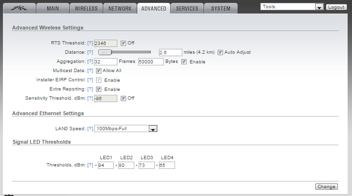

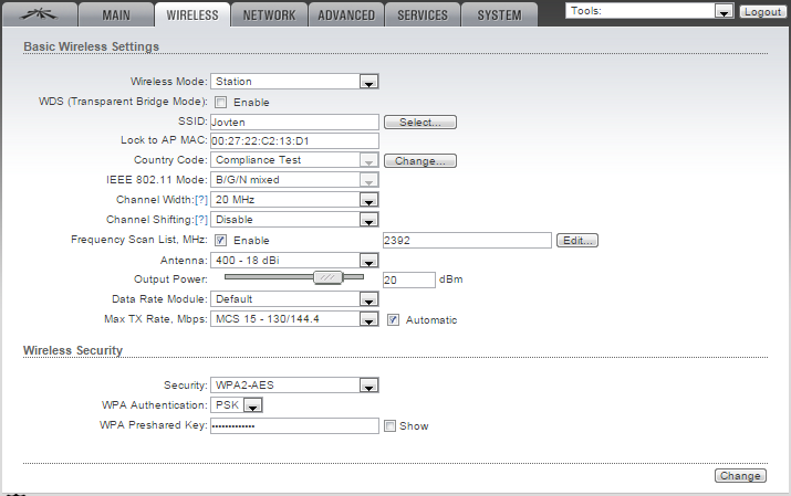

добился результата в основном держытся от 92% до 98% но бывает временами падает до 86% расстояние 4 км деревьев нету на пути база как на лодоне поставил Channel Width на 20 MHz не помогло сигнал все равно нестабилен выбрал частоту 2392 так как от неё идет почти максимальный сигнал если еще одна но я не могу на нее зацепится вопше хотя на локо м2 цеплялся Output Power 23 поставил по совету на другом форуме не знаю насколько это эффективно мне поможет! снял галки с Distance,Multicast Data,Extra Reporting дистанцию выставил сам !
Transmit CCQ:75.8 % опять падает не знаю как с этим бороться завтра скину фотку как я вижу базу от своего нано бина может поможет Channel Width поставил на 20 толку мало
Если я правильно понял, и это настройки клиента в мультиточке, то я бы отключил агрегацию - это должно поднять ccq и уменьшить средний пинг до базы (если есть потери в радио).

и агрегацию 8 8000

привет,нужно ли включать WDS (Transparent Bridge Mode
Согласно рекомендациям UBNT -- нужно, пропускает MAC-адреса прозрачно и повышает производительность.
