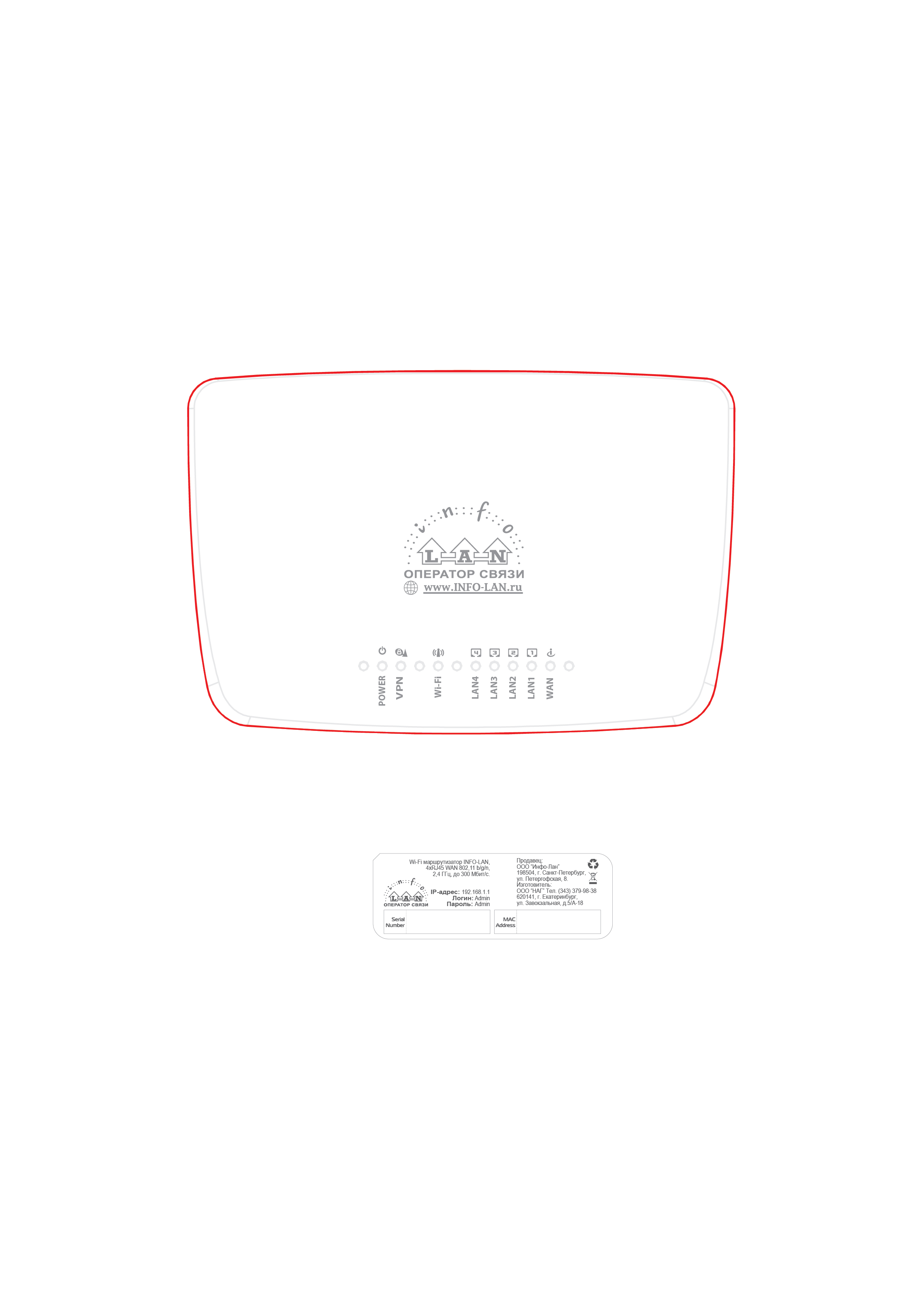

SergoINFOLAN Posted March 12, 2015 Posted March 12, 2015 (edited) черновик коробки https://vk.com/info_lan?w=wall-27013_6950 Edited March 12, 2015 by SergoINFOLAN Вставить ник Quote
dimas Posted March 12, 2015 Posted March 12, 2015 (edited) Зачем при наличии маршрутизатора перезагружать компьютер? Чисто логически я бы поменял местами текст про настройку роутера и авторизацию. И есть ощущение что текст бы вычитать на предмет лишних запятых, например ... Edited March 12, 2015 by dimas Вставить ник Quote
sfstudio Posted March 12, 2015 Posted March 12, 2015 1) поддержки WPS нет писал уже 2) nTorrent это круто, а так да uTorrent по udp пашет а 7620 начиная с 206й ревизии таки научился полноценно UDP оффлоадить без всяких там нюансов и костылей 3) не проще было написать аля аппаратное ускорение сетевых операций можно без подробностей даже 4) NAT внезапно поддерживают все, а вот его ускорение не многие 5) Из совместимости со стандартами убрать полная. В природе нет ни одного устройства полностью или хотя бы на 90% реализующих весь набор рекомендаций 802.11N с 802.11AC ещё хуже Слово "самая" и прочие подобные должны быть исключены ИМХО. Даже если это абсолютно бессовестная реклама чего угодно, лучшая, самая и прочие эпитеты давно у народа ассоциируются с очковтирательством, так что... Вставить ник Quote
sfstudio Posted March 12, 2015 Posted March 12, 2015 А вот про возможность настройки просмотра IPTV без приставки в т.ч. для просмотра на SmartTV (ну тестовых каналов ваших если есть такие) можно было бы упомянуть и прислать мне ваш плэйлист для оных я бы включил его в прошивку для упрощения настройки. Ну и родить инструкцию по настройке xupnpd для вашей сети, благо всё делается из рожи в несколько кликов. Вставить ник Quote
SergoINFOLAN Posted March 13, 2015 Author Posted March 13, 2015 По прошивке у нас админы запрашивают именно спец прошивку для нас (название сети, без VPN и т.д.). Про перезагрузку ПК тут http://www.info-lan.ru/help.php?url=http://www.info-lan.ru/mediawiki/index.php/%D0%90%D0%B2%D1%82%D0%BE%D1%80%D0%B8%D0%B7%D0%B0%D1%86%D0%B8%D1%8F (у нас такая система) Про ТВ и плейлист тут http://www.info-lan.ru/help.php?url=http://www.info-lan.ru/mediawiki/index.php/IPTV (сам плейлист меняется, но ссылка на него стабильна). Коробку буду исправлять. СПАСИБО. Вставить ник Quote
Negator Posted March 13, 2015 Posted March 13, 2015 Людям покупающим у Вас роутер в 2015 году не нужна ни поддержка стандартов, ни длинные мануалы по настройке. Нет, стандарты то поддерживать надо, а вот писать об этом на коробке - сомнительно. Людям надо чтобы "Интернет в квартире и без провода на ноуты, планшеты и телефоны". На коробке логотип, телефоны, поменьше текста. Про сетевую трансляцию(NAT) знают 2% абонентов и поверьте - у них уже есть роутеры :) А вот роутеры я бы продавал уже настроенными - сразу на конкретного абонента. Лучше с доставкой. Внутри только ключ для Wi-Fi, который копируется комментом в биллинг если забудут. Вставить ник Quote
sfstudio Posted March 13, 2015 Posted March 13, 2015 У них там настраивать не чего, IPOE и регистрация мака их же сервисом. И так всё сводится к ключу для WIFI. Ну а что касается надо или нет, вы не поверите как рядовые юзвери быстро привыкают к железке которая не требует к себе внимания, т.е. поставил и забыл. А случись что обратился и получил внятный ответ с запросом данных если ошибка ещё не исправлена. И вот тут мне действительно непонятно зачем отрубать себе ноги с самостоятельной сборкой отказываясь от сопровождения. Уже даже возможность заливки рожи из рожи сделал что бы не трогали руками саму прошивку. Чего ещё не хватает не пойму. Вставить ник Quote
sfstudio Posted March 13, 2015 Posted March 13, 2015 Людям покупающим у Вас роутер в 2015 году не нужна ни поддержка стандартов, ни длинные мануалы по настройке. Нет, стандарты то поддерживать надо, а вот писать об этом на коробке - сомнительно. Грамотный описальник где-бы ни был ещё никому не вредил. Людям надо чтобы "Интернет в квартире и без провода на ноуты, планшеты и телефоны".На коробке логотип, телефоны, поменьше текста. Да прям уж. Кому оно не надо кинут коробку на сиденье, а кто-то может и заинтересуется. От наличия доп инфы на коробке ещё никому плохо не становилось. А вот когда инфы вообще никакой нет вот тут грустно. Пример смартбокс от билайна http://forum.ixbt.com/topic.cgi?id=14:59612 Про сетевую трансляцию(NAT) знают 2% абонентов и поверьте - у них уже есть роутеры :) Потому и грю что указывать на коробке то что умеют все не имеет смысла. А вот указать на плюсы типа аппаратного ускорения, работы в не обслуживаемом (во как ща называется стабильная работа, тплинки мне тут узеры рассказали не глючат, а просто требуют обслуживания=)))))) режиме 24*7 и т.д. и т.п. НАГи у себя в магазине правда ещё больший ужас родили ;( Вставить ник Quote
SergoINFOLAN Posted March 20, 2015 Author Posted March 20, 2015 Ваши правки учтены. Представляем версию дизайна коробки 2.0. Вставить ник Quote
sfstudio Posted March 20, 2015 Posted March 20, 2015 Порядок светодиодов: power,sytem,vpn,wlan,lan0-3,wan Что учтено в коробке не увидел, возможно то игра найди десять отличий и остальным удастся заметить эти самые изменения. Вставить ник Quote
SergoINFOLAN Posted March 20, 2015 Author Posted March 20, 2015 не понял по диодам? Вставить ник Quote
sfstudio Posted March 20, 2015 Posted March 20, 2015 Я грю светодиодов всего 9ть, порядок их power,sytem,vpn,wlan,lan0-3,wan картинка кривая. Вставить ник Quote
SergoINFOLAN Posted March 20, 2015 Author Posted March 20, 2015 у нас в офисе образец, он как на картирке. также картинка сделана по образцу от НАГА (единственное там позиция VPN перепутана у них она правее, по факту левее). Готов показать фото роутера в живую! пожалуйста, проверьте! Вставить ник Quote
sfstudio Posted March 21, 2015 Posted March 21, 2015 Ну внезапно у меня образцы те же, я только финальной коробки в живую не видел. Однако от коробки светодиоды местами не меняются. Вставить ник Quote
SergoINFOLAN Posted March 22, 2015 Author Posted March 22, 2015 да. может быть в разных ревизиях железа свето диод на разных позициях? Вставить ник Quote
sfstudio Posted March 22, 2015 Posted March 22, 2015 Ещё ряз говорю, ревизия одна и согласована с нами от и до. Это основное условие работы со мной и с текущей фабрикой. Т.е. у меня на руках именно те платы которые пошли в производство, а не какие-то другие ревизии. Я вам расписываю так как оно разведено на плате и запрограммировано у меня в ПО. Если НАГ накосячил в дизайне своей крышки (крышку финальную я не видел) ну ой. Вскройте девайс и посмотрите подписи на плате (за разницей WPS->VPN). Я вам расписал точную раскладку светодиодов. Вставить ник Quote
SergoINFOLAN Posted March 24, 2015 Author Posted March 24, 2015 (edited) что значит SYSTEM индикатор ? Больше фото внутренностей тут https://vk.com/info_lan?w=wall-27013_7013 Edited March 24, 2015 by SergoINFOLAN Вставить ник Quote
sfstudio Posted March 24, 2015 Posted March 24, 2015 На текущий момент используется как индикатор загрузки и её окончания, так же индикатор записи на флэш в режиме прошивки. Ну блин наги, как так можно было прокосячить с крышкой я не представляю. Вставить ник Quote
SergoINFOLAN Posted March 24, 2015 Author Posted March 24, 2015 На текущий момент используется как индикатор загрузки и её окончания, так же индикатор записи на флэш в режиме прошивки. Ну блин наги, как так можно было прокосячить с крышкой я не представляю. он у нас горит, иногда гаснет на секундочки.Как подписать его и какой значёк логичнее всего поставить дизайнеру ? СПАСИБО за оперативный ответ! Вставить ник Quote
sfstudio Posted March 24, 2015 Posted March 24, 2015 В оригинале там шестерёнка, я фиг знает как его потеряли. Да и убогий значёк VPN тоже бы подумал на что заменить из "одного символа". Вставить ник Quote
sfstudio Posted March 24, 2015 Posted March 24, 2015 Он по сути мигает при загрузке, горит в режиме покоя. Так же мигает при сохранении rwfs и записи на флэш в режиме обновления. Понадобиться ещё что-то выести наглядно для диагностики можно добавить. Чисто информационный светодиод управляемый полностью из userspace (остальные рулятся ядром или вообще аппаратно) который можно по желанию приюзать для чего угодно. Бывает весьма полезно. Как пример, если светодиод замигал это говорит что как минимум бут загрузил ядро и ядро запустило init, если загорелся значит инит запустил web сервер и он успешно стартанул, т.е. если при этом до роутера недобраться то 100% поможет сброс кнопкой. А вот если светодиод вообще не подаёт признаков жизни то либо бут либо прошивка не взлетела и можно сразу тянуться за консолью или пробовать перезалить ПО по ftp в режиме восстановления. Вставить ник Quote
