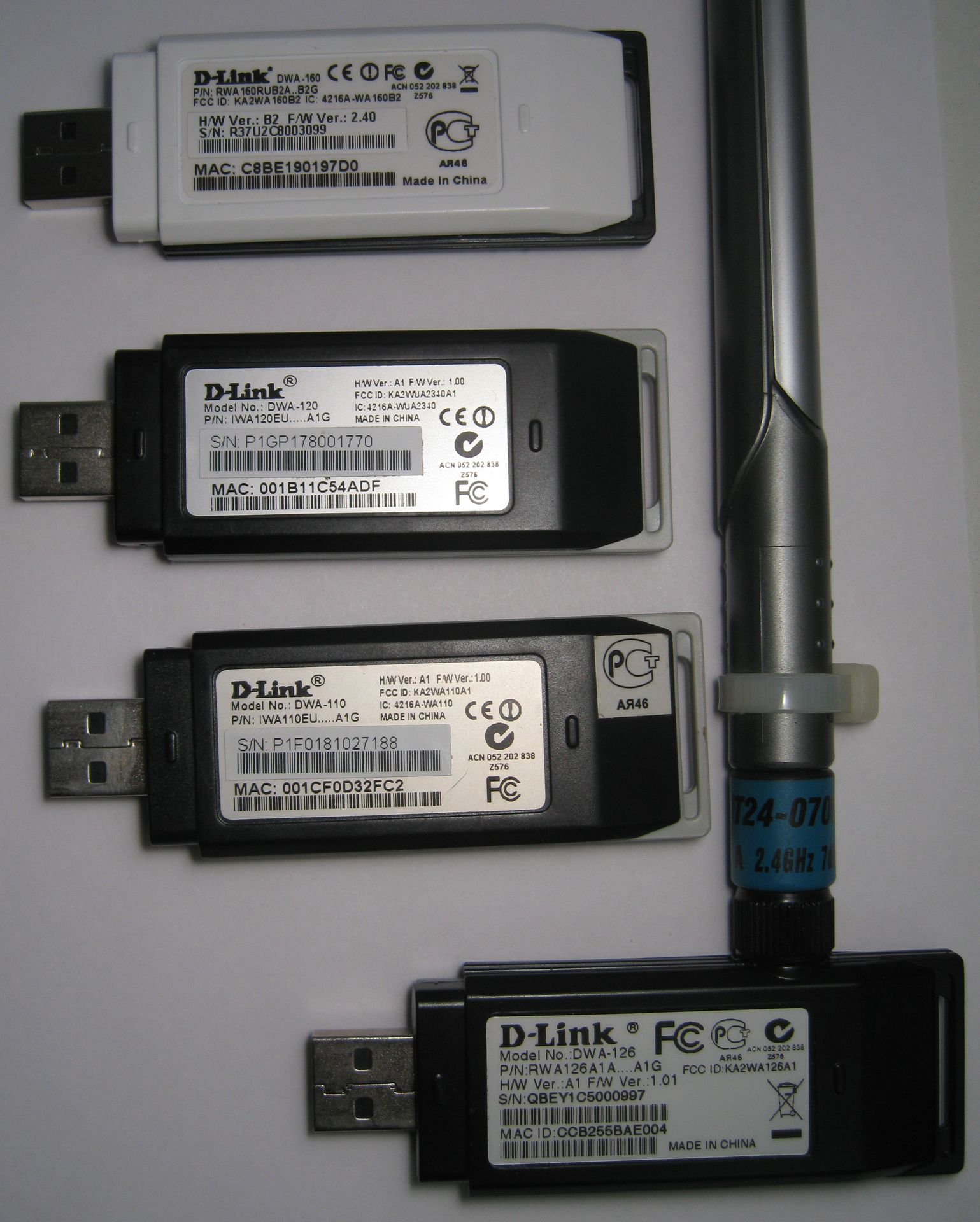

Можно ли к USB-WiFi свистку подключить антенну без вандализма?
Накопилась куча бесхозных свистков Dlink,
и подумалось мне, что по сравнению с нижним (dwa-126) остальные выглядят как-то обделённо. :]

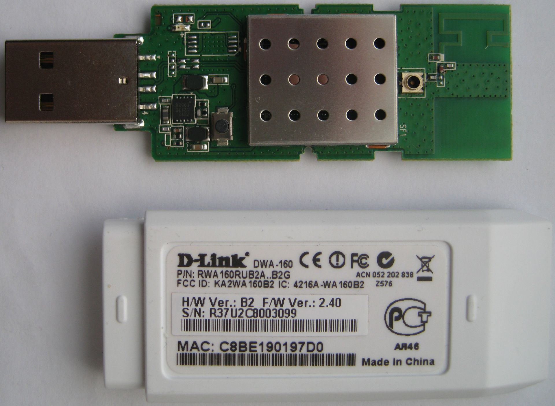

Обычно у них на платах есть разъёмы, но пигтейлов под них нигде не видел. Слышал, что эти разъёмы для заводской диагностики, а не для подключения антенн.
Все виденные в сети способы с отпилом дорожек, отпайкой кондёров и припаиванием чего попало прямо на плату - чудовищный колхоз. Можно ли избежать вандализма?
В природе встречаются такие http://shop.nativepc.ru/22-pigtail-sma-.html
и такие http://wifimag.ru/cat/detail/pigteyl_ufl_n_female_250_mm/
ассортимент широк, я бы взял всю кучку, и поехал в магазин, подбирать по месту.
Неа ! Вот оно !
http://www.ebay.com/...=item20dab16ddf
А разъём этот - ITT Cannon MiniRF test connector (Part No. 120220-0180) - тестовый отключающий - при подключении внешней антенны внутренняя отключается, что и требуется. Вилка - Hirose MS-156C. Закажу пару пигтейолв на опыты!
