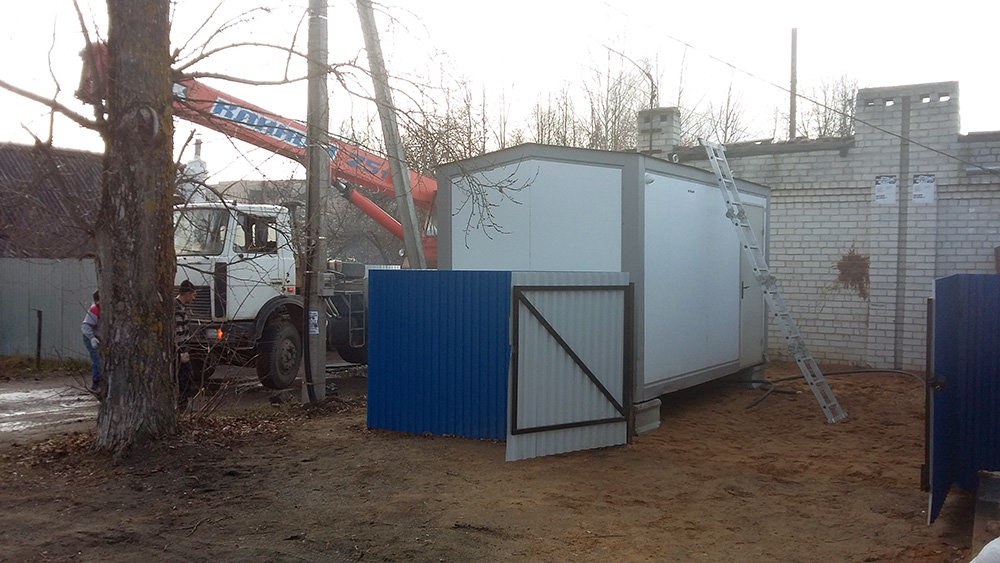

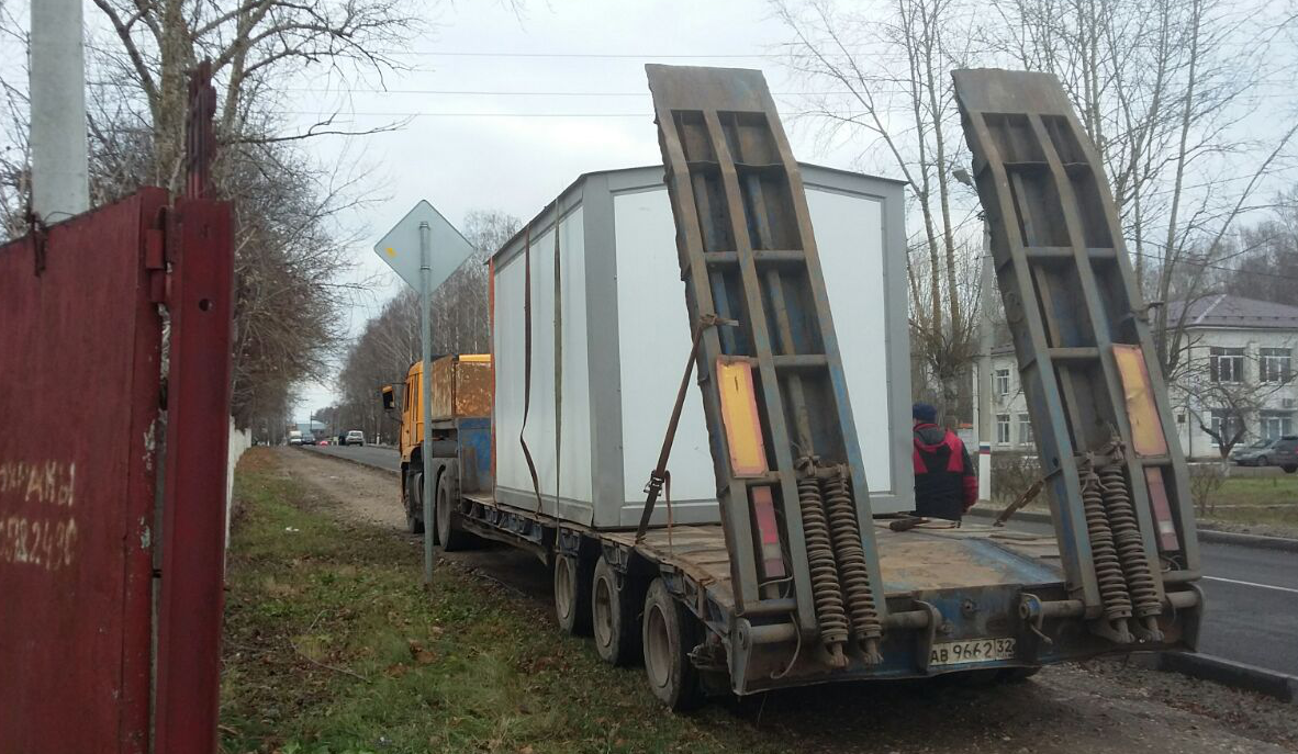

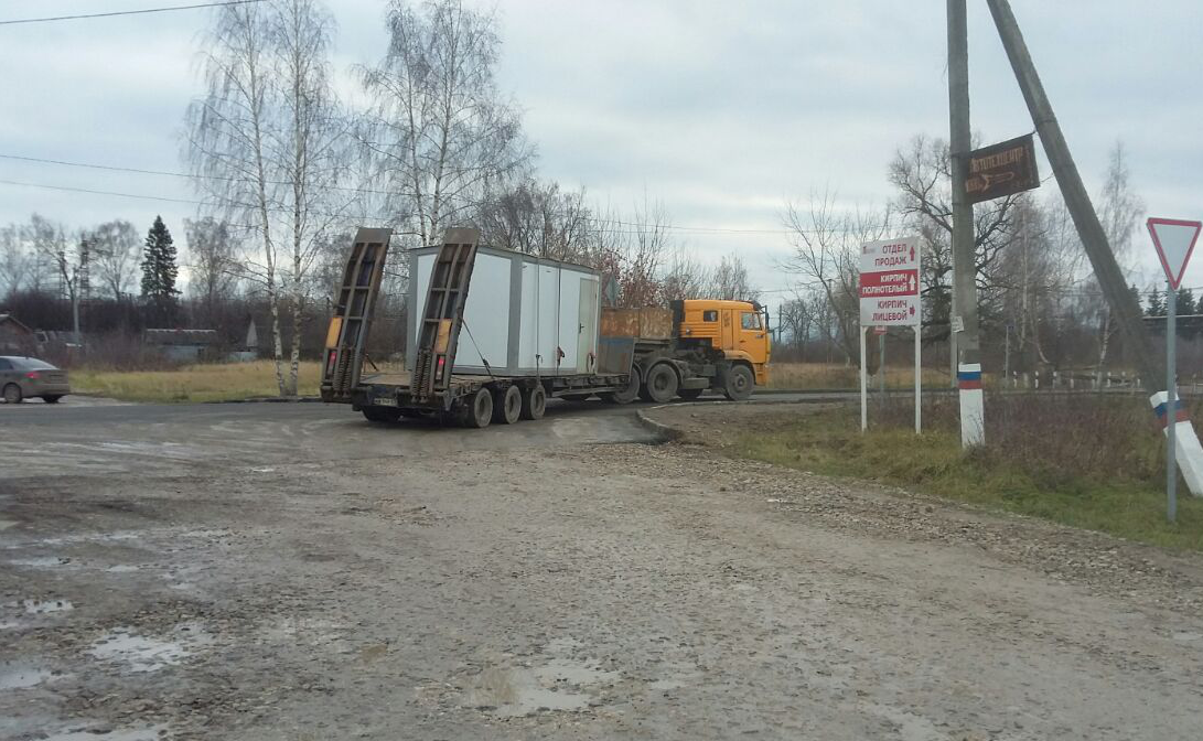

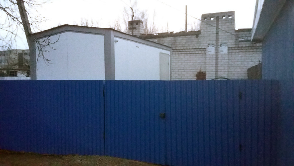

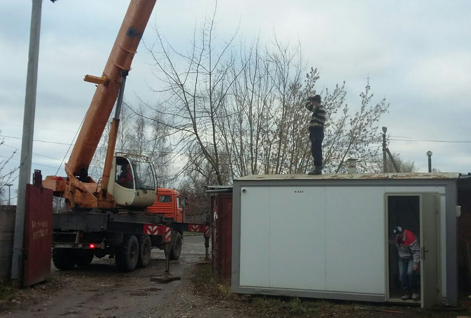

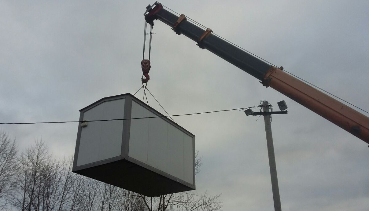

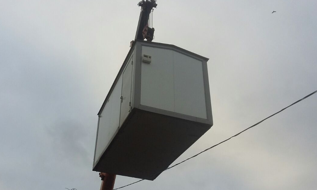

Вжуууух!  Приехали!

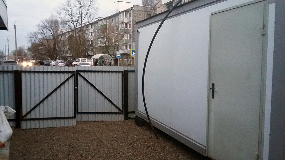

Процесс разгрузки не снял. Нервная была разгрузка. Через голый провод перекидывали.

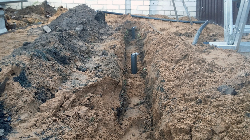

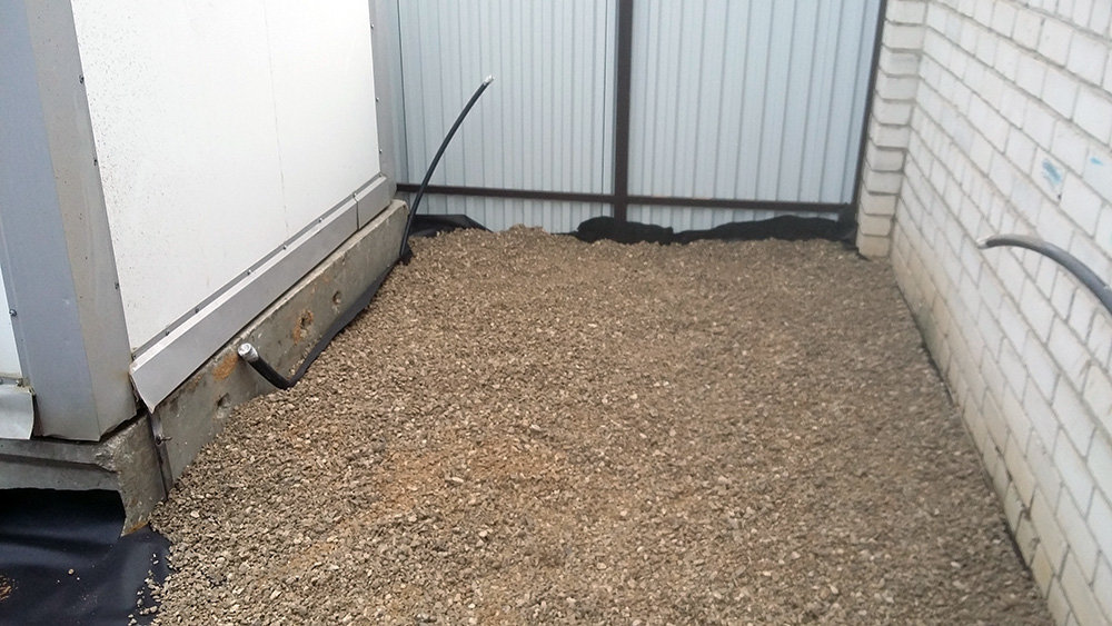

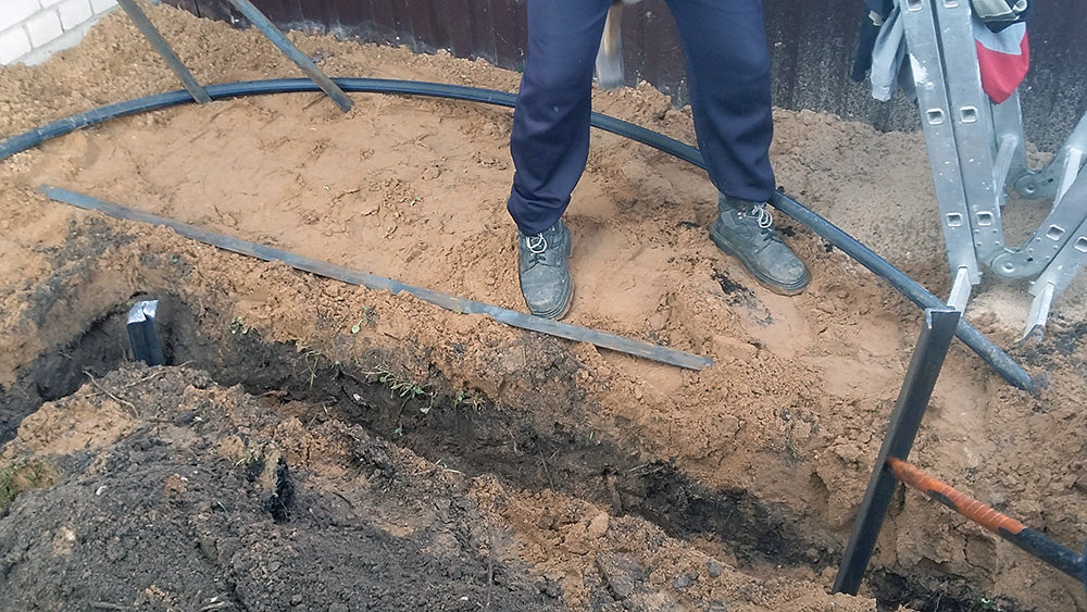

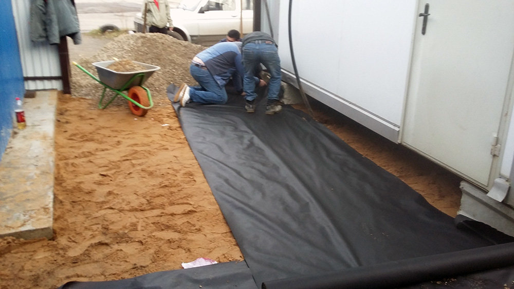

Сразу забили пачку электродов из 50 уголка. Обварили и подварили к вагону.
Закопали, разровняли. Раскатали геотекстиль.

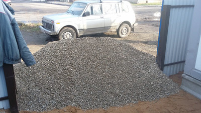

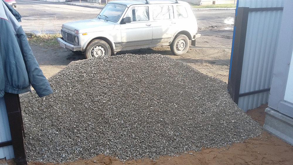

Засыпали щебнем фракции 5-20. Хотел крупнее, но моментально такой никто не мог подвести.
Нам и такого хватит.
Ай хорошо!
Ну вобщем все. История с этим вагоном переходит на другой уровень, который к данной теме не имеет больше отношения :)
Всем спасибо, кто поддерживал и критиковал.  До новых встреч! :)

22 минуты назад, Andrei сказал:
Зачем? Заземление?
Оффкорз!  Иначе ИБП на 3 фазы вырубают УЗО.  ИБП собака такой требует грамотного заземления. Не хочет он на нуле сидеть.
Всегда там какие то токи бегают. А так будет на что и стойку заземлить и прочее оборудование. Гену, например, тоже надо землить.

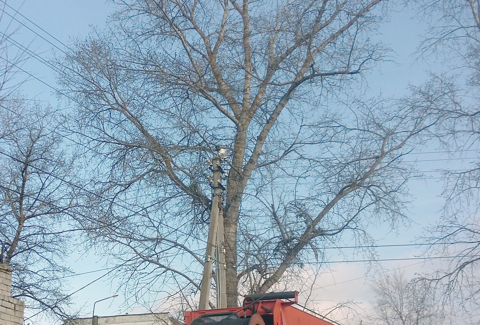

45 минут назад, Bachaa сказал:
Обалдеть.
Я считал, что там СИП - но и то думал, что крановщик отчаянный малый.
Но если там был голый провод, то он не отчаянный, а э... как бы сказать, чтобы не обидно было?
2 минуты назад, alibek сказал:
Крановщик опытный. Но не отчаянный. Отключили конечно. Была вероятность, что бытовку ветром крутанет и она провода коснется.
Я два дня вытрясывал начальника РЭС. На 10 минут вывели линию. Но закоротки не ставили.  Но все равно там проводов куча.
От магазина, от гаражей, в три стороны расходится от опоры. Было чему волноваться. Каким-то чудом проскочили между всех линий.
