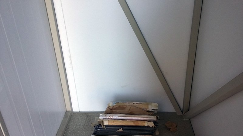

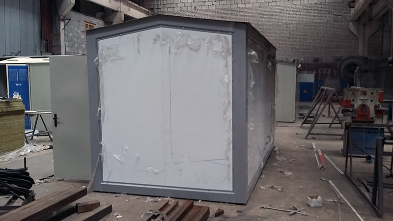

Итак. Собрали. Снаружи засиликонили.

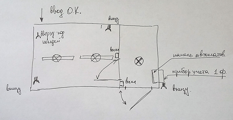

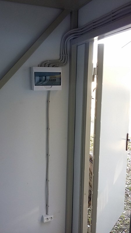

Заказал электрику.
Жду.

Заказал электрику.

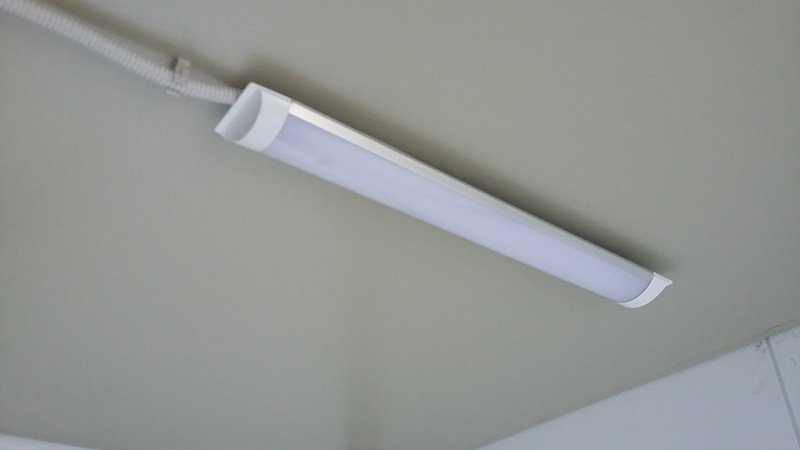

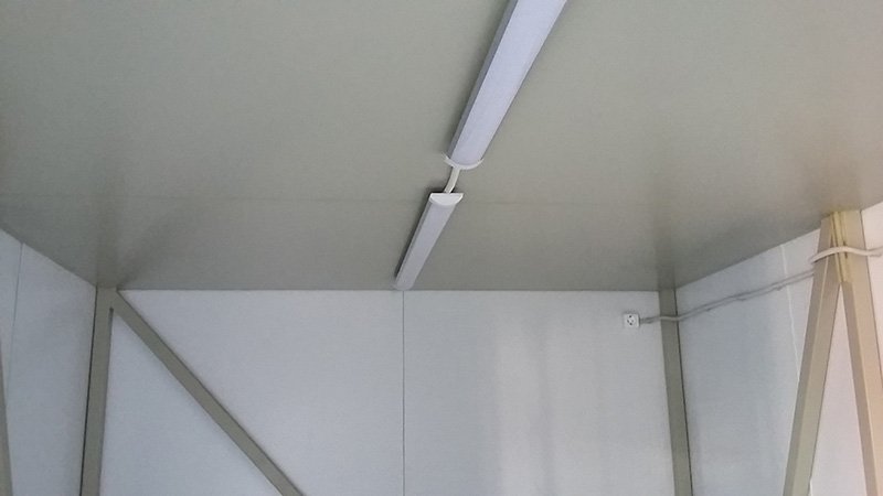

Электрику смонтировали. Поставил несколько светодиодных ламп. Свет как в операционной. На радостях забыл пофотать. В следующий раз наверно, когда стойку буду собирать или кондей ставить.

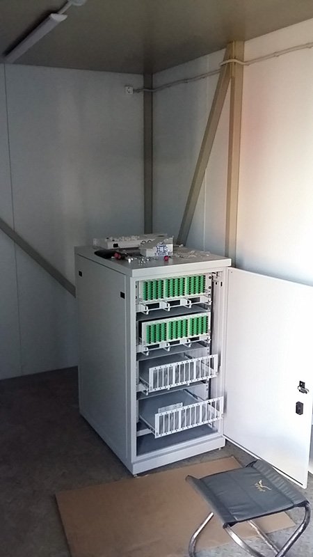

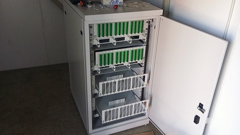

Ну как собрал стойку? Поставил кондей?
Хочешь сделать хорошо - делай сам.

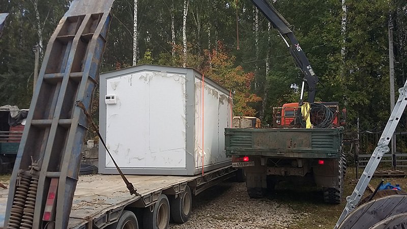

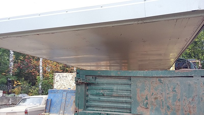

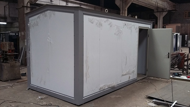

Просил сделать модуль, чтобы влез на борт манипулятора. Раз десять переспрашивал. Да, все замерили. Все будет отлично.
Сегодня приехал эвакуатор-манипулятор, а модуль на 15 см шире борта. Молодцы, блин... измерители. В КАМАЗ заходит по ширине, но не проходит по габариту в 4 метра.
Буду искать или низкий манипулятор с широким бортом или карячить на тралле.  Есть еще вариант заставить переделывать, но блин будет хуже на выходе...

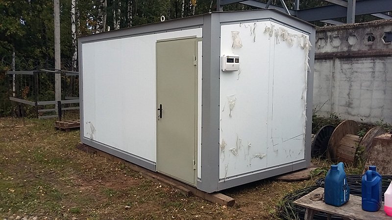

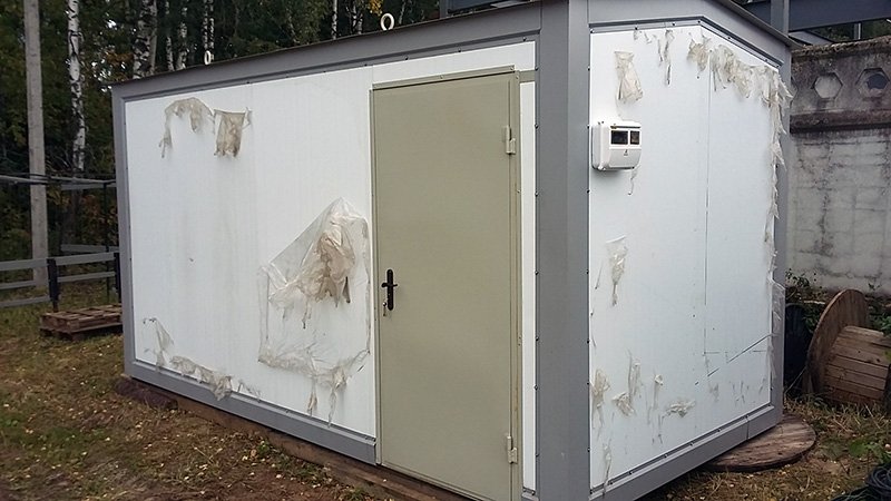

Сегодня перевез к себе на базу. Буду собирать стойку, кроссы варить, кондей ставить, лотки внутри крепить. Думаю как то генератор прикрутить...  И потом повезу на место.
59c235446d797_2017-09-2010_35_42.thumb.jpg.14d335fe967cfbe3706ec6efe205829f.jpg 59c235471c5a8_2017-09-2010_38_02.thumb.jpg.273d572f795bc8e1985011e0310eb23c.jpg

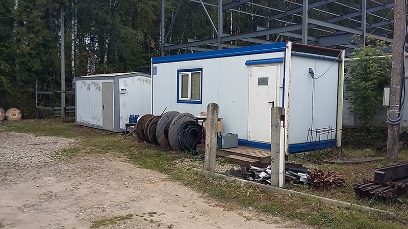

Для сравнения с обычным евро-модулем (2,6 на 6,1)
Чутка поснимал полиэтилен защитный. Если вовремя не снять он высыхает и отодрать вообще нереально.
59c2354cb6a04_2017-09-2010_51_29.thumb.jpg.493c3bbb21a10deacf561d965440f09d.jpg 59c2354f7070c_2017-09-2010_58_43.thumb.jpg.b045931bd4b95a5b2074910799a37257.jpg
Прикольно, а на первой фотке это трал? Сколько стоил? Нада было согласовывать с гибдд?
Трал. Наш. Если в габарите везешь, то согласовывать не нужно. Просто едешь как с прицепом.

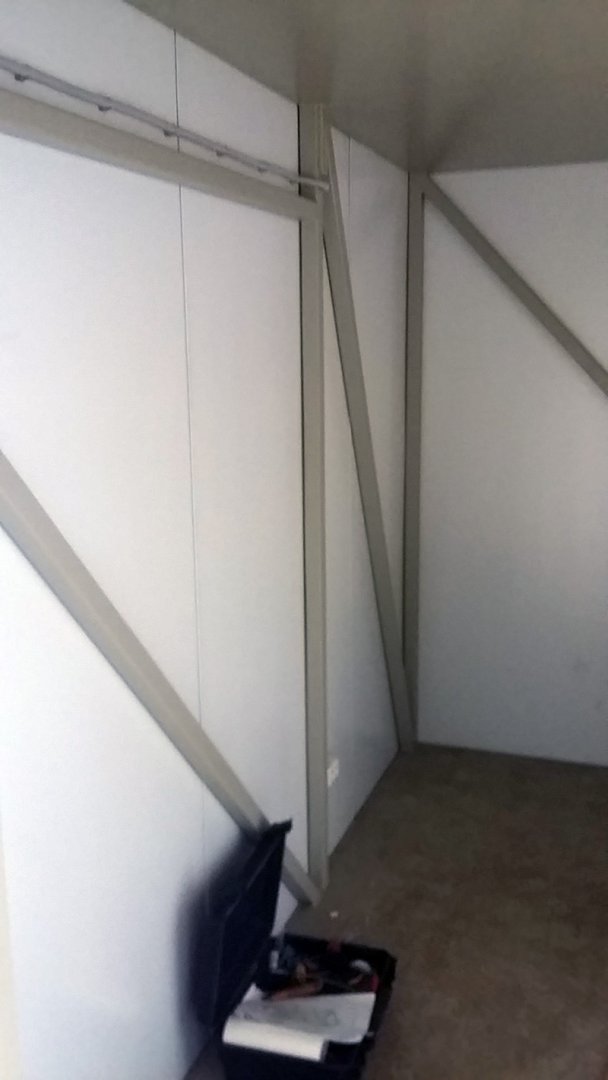

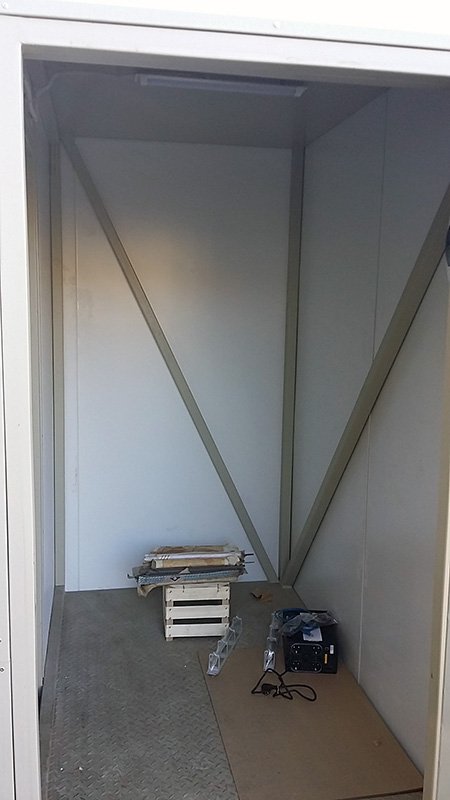

Фото внутри.
59d9f58bd1c16_2017-10-0812_04_42.thumb.jpg.414aa27c9cb72a8a032c2dfaae13f199.jpg 59d9f58de980f_2017-10-0812_04_55.thumb.jpg.62ab3cec5980491614da5b13c98d24cd.jpg 59d9f5918418d_2017-10-0812_05_11.thumb.jpg.0db96f8a2fa83e45f96e6c78b65b5f31.jpg 59d9f5975208b_2017-10-0812_05_24.thumb.jpg.dfb5c9cf279ef2ce30297725f4377749.jpg
В тамбуре в углу буду делать место под генератор с автозапуском. Пока думаю как лучше это сделать...

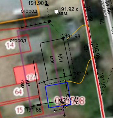

Потребовалось сделать съемку места, где я хочу разместить узел связи. Зафиксировать углы границы участка, чтобы указать их в заявлении. Две недели ждал геодезистов, пока о ни там рядом окажутся, чтобы не платить персональный выезд. Хорошо, сняли, сделали.
Понес в горуправу новое письмо с просьбой выделить мне земельный участок и прицепом специально оформленный бланк.

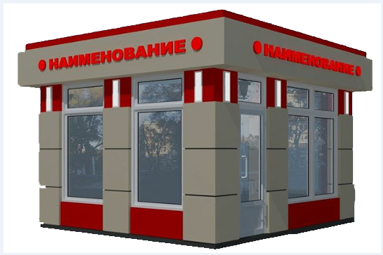

Сначала была идея сделать торговую точку как в связном и т.п.
И уже там отгородить место под узел связи.  Как бы не совсем деревня, город не маленький. Офис тоже нужен. Арендовать дороже получается, чем свой сделать. Отбивается за 3 года.

Да, все спрашивают тоже самое :)   Рядом с местом магазин стоит. Говорит если не огородить забором, то в пятницу утонет ваша будка в моче, а с тыла будет удобрена знатно.
Такая перспектива не радовала и было решено побольше просить землю, чтобы забор поставить.
А в этом случае не получится так, что регистрация коммерческого помещения пролетит из-за неподходящего назначения земель?
Только что, alibek сказал:
Ну вот потому финальная формулировка была "узел связи" который они переформулировали в "обьект связи"
