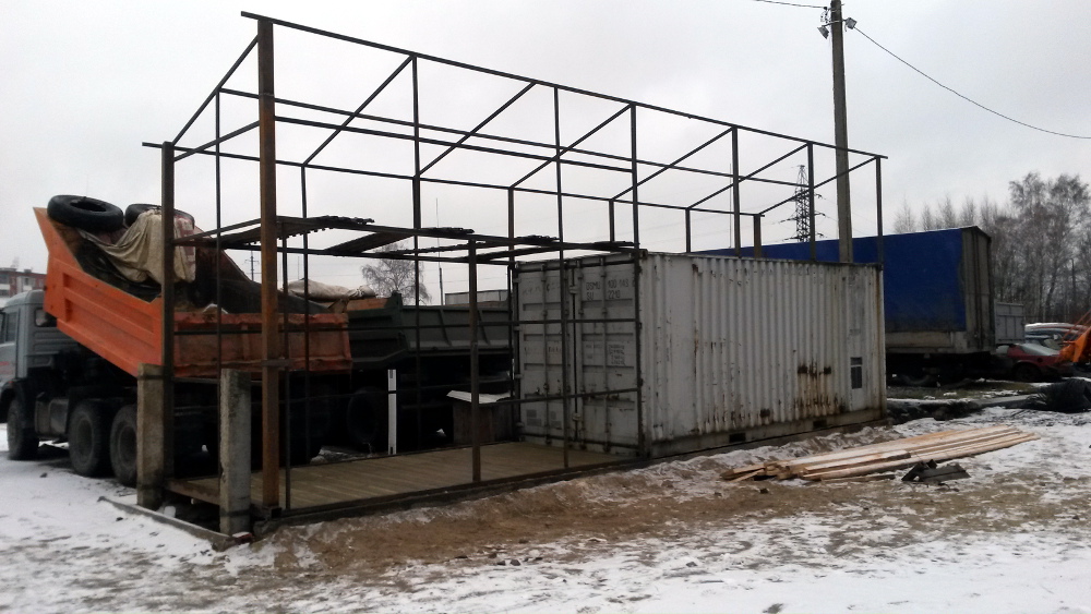

Да тут как ни крути, а из контейнера бытовка фиговая будет. Под склад - самое то.
У меня вот так получилось:
Я потому и не хочу для конторы колхозить - пройдено.

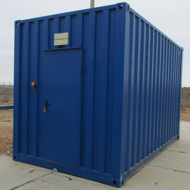

Недавно тоже ломал голову, взять готовый контейнер или собрать бытовку самому. Контейнеры у нас дорогие, состояние разное, но не новое.
Посмотрел на контейнеры, оценил конструктивную сложность, качество швов, толщину металла, точность изготовления при своих размерах, кондовость и пришёл к выводу, что бытовку такого уровня не сделать. А делать хуже мне вера не позволяет.

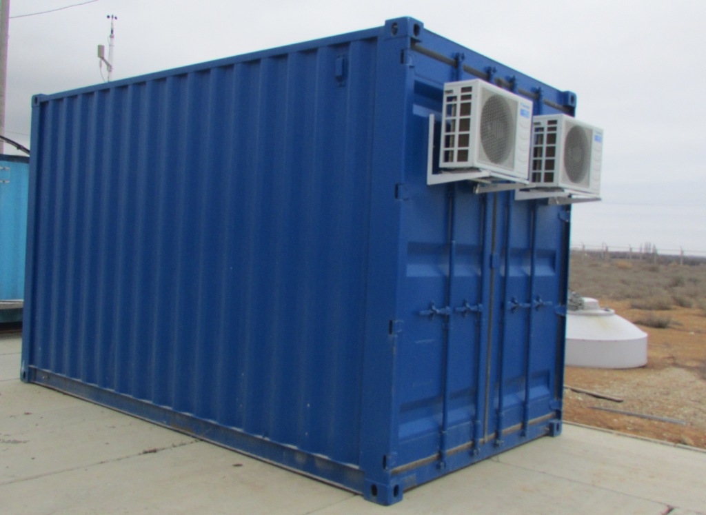

У меня контейнер уже стоит во дворе, взял накануне. Весна приЙдет - начну утеплять и оборудовать. Если не торопитесь, могу делиться опытом в реальном времени.
Да, и там есть над чем голову сломать. Железка - железная, надо как-то избежать мостов холода. При этом, мне необходимо разместить достаточно тяжёлое оборудование - к чему-то его привязать.

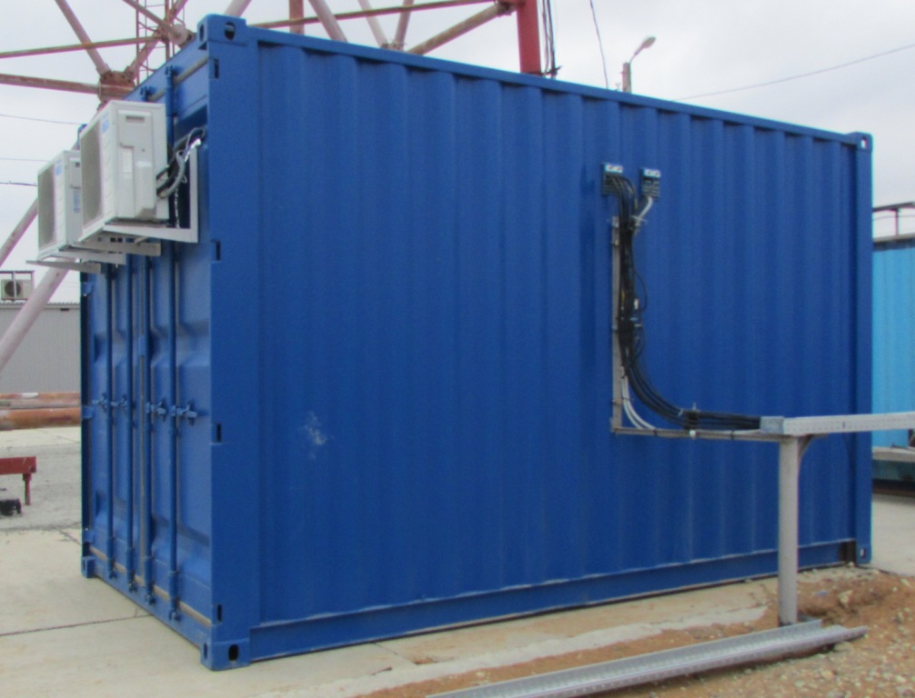

Ну так там расчет таков что сверху 4 ряда можно аналогичных поставить... Герметичность- само собой... Варится полуавтоматами раскройка только автоматами... Мы когда кабельные вводы в контейнера делаем то материмся по поводу толщины металла(3мм стенка 4-5мм дно причем сталь хорошего качества)...
Под автономный блок можно и из под контейнера колхозить.
Но работать в такой "бытовке" не комфортно. Если ы было бы все тако просто - на рынке было бы полно таких решений. Но нет.
Новый контейнер стоит дофига... 170кР.
БУ в нормальном виде тоже 60-70 кР.
Это только за коробку...(можно найти и за 20-30 но состояние требует доработки)
Платить за такой- Только за металл-Так как там вандалоустойчивость это прежде всего..
Обычные Контейнеры Сотовики Страхуют... Но там тоже по нормальному если делать то 2мм стенка сплошной обвар... И чем современней требования тем менее грандиозней затраты. Охрана на контроллере-дежурный+смс базовикам...
Операторы нормальные тоже плюс пультовая охрана+дежурному, другие чисто Авось или свой дежурный...

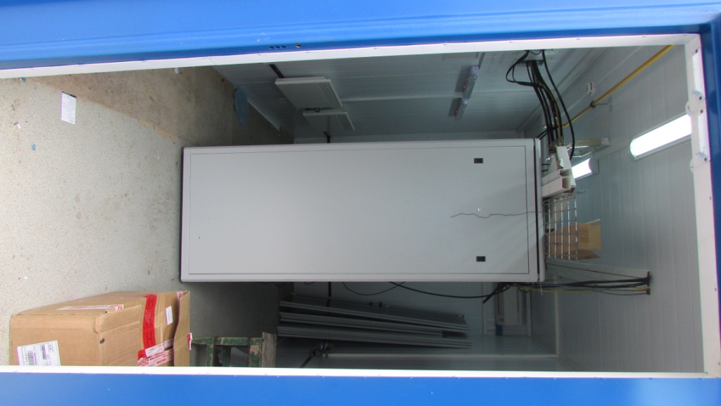

Есть еще серьезные заказчики- Им подавай герметичность, антивандальность, контейнер который можно перевести-разгрузить стандартным транспортом, АСПТ, правильное питание, и прочий фарш...
Я лично всем своим заказчикам советую купить 20 футовые и переделать по моей технологии...
Дальше в зависимости от возможностей можно нарфашировать...
По факту делаем контейнеры маленькие 2х2м внутри 1,85х1,85м и мегафон малый 1,85х1,85м...
Оснащение простецкое Сигналка+вру+2 кондишена+ один нагреватель.. Утеплитель по зоне климатики...

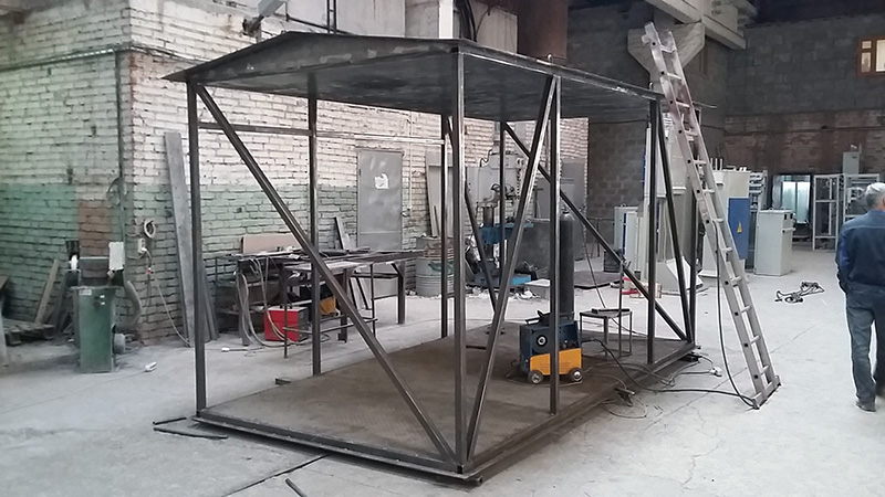

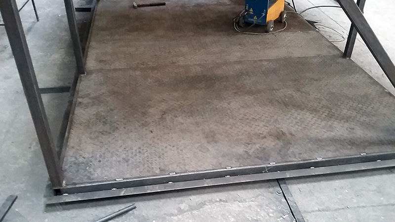

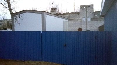

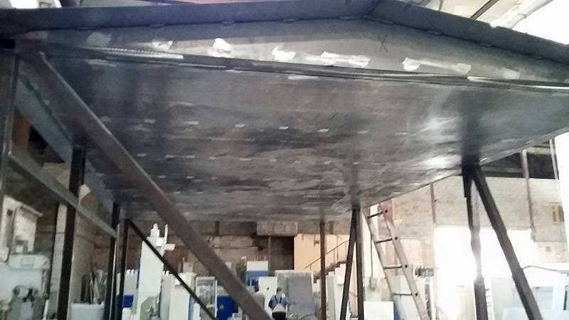

Учитывая мой прошлый не вполне удачный опыт с заказанной на стороне бытовки в этот раз решили делать сами.
Габариты 2,40 на 4,50. Больше не нужно. Как раз заскакивает на борт камаза или газона с манипулятором. Из отсеков - основное помещение и тамбур. Окошко 1х1,2. Стены из сэндвича. Заказали, ждем. Пол уложен минватой и покрыт рифленым железом. Крыша аналогично, но двухскатная.
Из практики владения оказалось, что отапливать зимой не обязательно. Аппаратура сама греет. А вот охлаждать нужно.
На этой неделе покрасим, потом картинок еще запилю.
