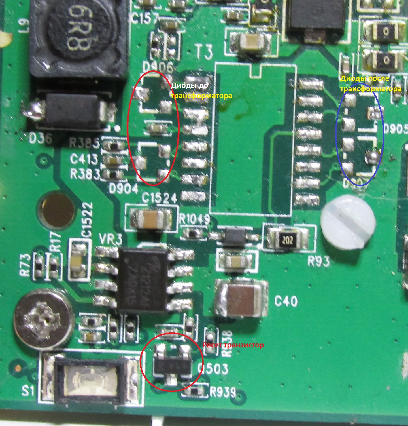

belokuriha Posted March 16, 2015 Posted March 16, 2015 (edited) Вот фото... пробуйте! Транзистор можно отпаять только одну верхнюю ногу, и если не заработает , значит менять проц , предварительно проверив кнопку ресет на КЗ. Edited March 16, 2015 by belokuriha Вставить ник Quote
wifilife Posted March 16, 2015 Author Posted March 16, 2015 (edited) ув. belokuriha спасибо. На половину получилось. Выпаял резет транзистор, перестала мигать и прошилась, но вот какая странность. Если точка стартует с вставленным в пое лан, то она не загружается. Если вставлено только питание то она загружается,начинает мигать лан( гореть и подвминивать, как будто он физически вствален). После того когда лан загорелся, можно подключить кабель и зайти на нее. Что посоветуете? Какая температура у радиатора в просто должна быть? По ощущению где то 45 градусов Edited March 16, 2015 by wifilife Вставить ник Quote

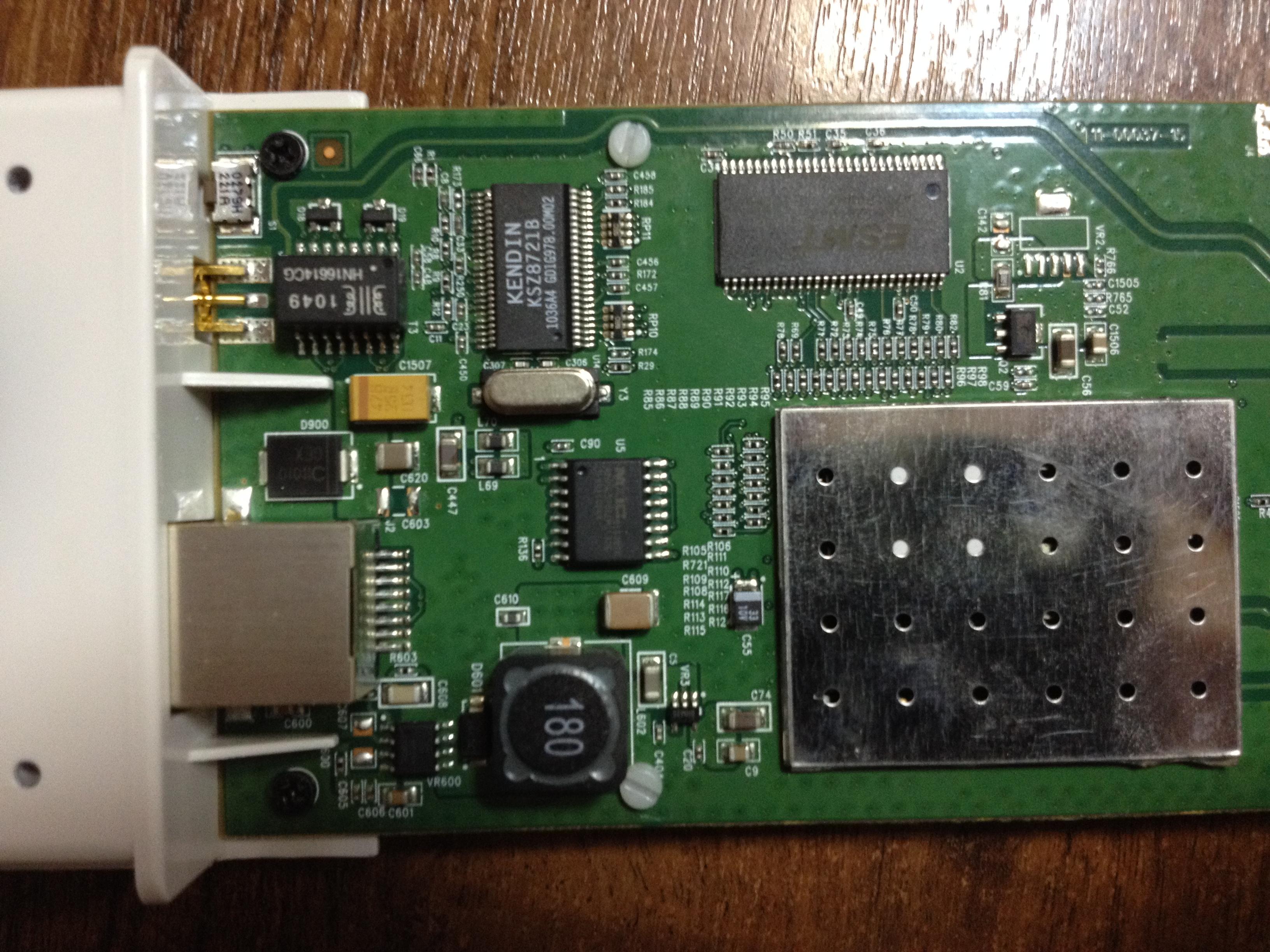

aNYKeyff Posted June 30, 2016 Posted June 30, 2016 Доброго времени суток! Есть проблема с RAPIRA UBQT NanoStation m2 ... Деревня близ города, мост на NS m2, проработал добрых 6 лет. Прошел дождик, где-то громыхнуло и у кого-то не открылись Одноклассники :\ Люди хорошие, уже в почтенном возрасте, обратились за помощью. Линк моргает беспорядочно, думаю, что проблема в диодах отвечающих за защиту от статики. На форуме нашел таблетку в виде отпаивания диодов D904 и D906, но здесь таковых не имеется. Сам не совсем железячник, но паяльник держать умею. Хочу сделать самостоятельно. Будьте добры, подскажите, что выпаять на данной микросхеме? PS Фото сделано на телефон, могу попробовать укрупнить, но, боюсь, с потерей качества ... Вставить ник Quote
