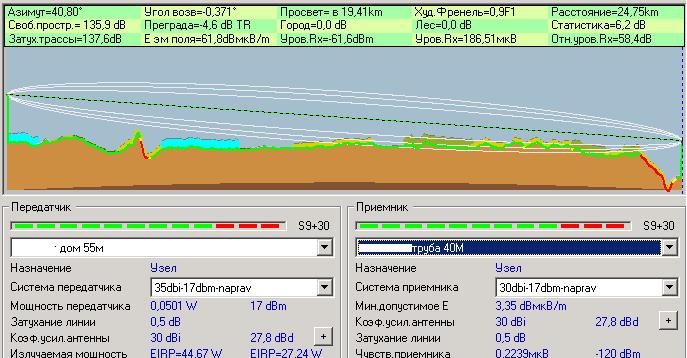

о вложении расчет. Хотим "тихо" занять полосу около 80 мГц и попробовать МИМО.
Вопросы:
1) Кто-то делал, чтобы это работало всегда?
2) Одна точка будет на трубе. Как монтировать кабель антенны и тд профессионально? может примеры есть? Чтобы не лазить более. Планируем или jrc-32 или lans перфорированный 90 см.

На чем Вы хотите занять полосу 80Мгц? До кабеля дело вообще дойдет не скоро. Определитесь для начала с оборудованием.

Смотрите в сторону моторолы PTP/Radwin 2000 и антенн Mars либо MTI, на таком расстоянии работает. Что касается микротика и убнт, тут вопрос неоднозначный, при такой дистанции не советую даже пробовать.

У меня AF5U даёт 360M на 21км. Полоса передачи 50 MHz.
В обратную сторону полосу сделал меньше, большая скорость не нужна.

Камбиум PTP650 выдаст на этом 20 км линке 450 Мбит/c в 45 Мгц, в адаптивном фрейме DL 410Мбит/c + UL 40М. Антенны -любые dual pol диши 30 дБи.
Бюджет за линк <$5K c антеннами.
