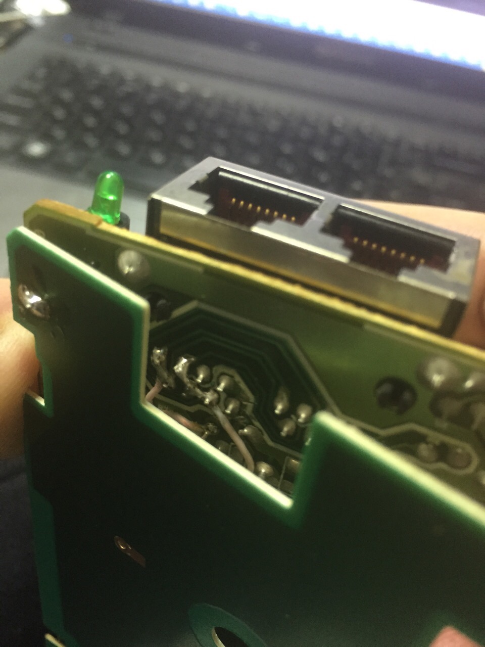

fray2000 Posted February 26, 2015 Posted February 26, 2015 (edited) Всем доброго дня! есть 3 камеры хиквижион 2032 которые нужно запитать по poe. В поднебесное были куплены 3 блока питание пое, но оказалось они не совсем пое, а питание подается только на 7 и 8 пин. По специкации питание идет на 1-2 (+) и 3-6 (-) Я паяльником переделал и ничего не получается Блок DPSN-20HB фото переделки Edited February 26, 2015 by fray2000 Вставить ник Quote

labi Posted February 26, 2015 Posted February 26, 2015 есть 3 камеры хиквижион 2032 которые нужно запитать по poe В описании камеры написано PoE (802.3af). ну вроде как да) свич тп линг 1008p их нормально питает Потребители 802.3af должны питаться при всех вариантах подачи питания (и по парам данных, и по свободным парам), но только если исполняется протокол опознавания потребителя (класса) и подачи питания. То есть источник тоже должен быть 802.3af. Просто подавать напряжение питания бесполезно. Вставить ник Quote
labi Posted February 26, 2015 Posted February 26, 2015 Конкретно эту камеру, в принципе, можно запитать пассивным POE, но только по 12 В. На Наге были такие пассивные 12В инжекторы. Перед камерой, в этом случае, нужно поставить сплитер/розетку, отделить пары питания и завести на разъём питания. Не идеальное решение, но в жизни оно встречается. Вставить ник Quote

labi Posted February 27, 2015 Posted February 27, 2015 нет, а что поможет? вроде как пое это 48 вольт PoE пассивное - это вы сами взяли вначале по свободным парам подали напряжение питания, а перед потребителем пары выделили и завели на разъём питания. Сколько надо - столько и подаёте. В вашем случае - 12В. Есть готовые блоки пассивного питания на разные напряжения. А можно просто пары самому отделить - есть и такое явление. PoE 802.3 XX - протокольное. Без специального драйвера его не организовать. Можно про него почитать здесь - http://forum.1labi.com/viewtopic.php?f=9&t=10 и здесь - http://forum.1labi.com/viewtopic.php?f=9&t=9 Его также можно подать с помощью соответствующего инжектора. Вставить ник Quote
