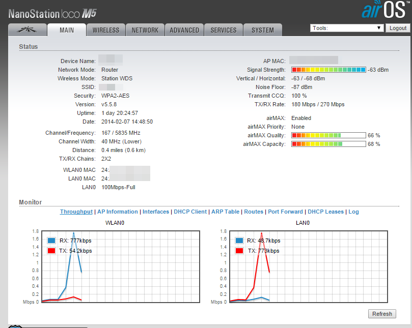

Добрый день. Суть в том, что есть сетка, рулит трафиком микротик, получая его с Ростелекомовского ( далее РТ) GPON посредством PPPoE, скоростью, режет торенты, раздает ИПы т.п.В один прекрасный момент сетка стала барахлить, у РТ часто бывают заморочки, особенно на выходных, на это не было уделено внимания. Потом, вдруг после ребута Rocket M5, клиенты сообщают что нет интернета вообще, проверка показала - что-то с портом LAN, подключая к роутеру инжектор от Rocket лампа не загорается, что говорит о вышедшем из строя порту, до места установки не добраться, сброс ни к чему не привел. Т.е. антенку со стороны абонента видать к ней можно зацепиться клиентской точкой, но инета нет. И вот тут начинается интересное.

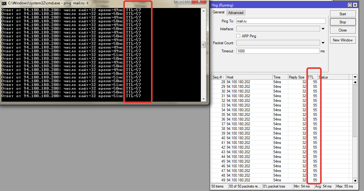

Можно это расшифровать?
Мне это ничего не сказало, объясните кто -нибудь.
Вот я только что заметил по ttl, что с микротика и без они разные
Куда дальше рыть?

Аномалии с микротиком кончено бывает.
Дали же подсказку по TTL.
Возможно провайдер отправляет пакеты с TTL=1
тогда напрямую все будет работать, а через роутер нет.
Я понял что это подсказка, но я не понял чего с ней дальше делать, раньше никогда с ttl не заморачивался, от слова "совсем" не заморачивался, потому и просил расшировать фразу касательно ttl
Скорее всего, РТ прочухал неладное. И, как выше уже сказали, изменил вам TTL. Оттолкнитесь от этой статьи.
