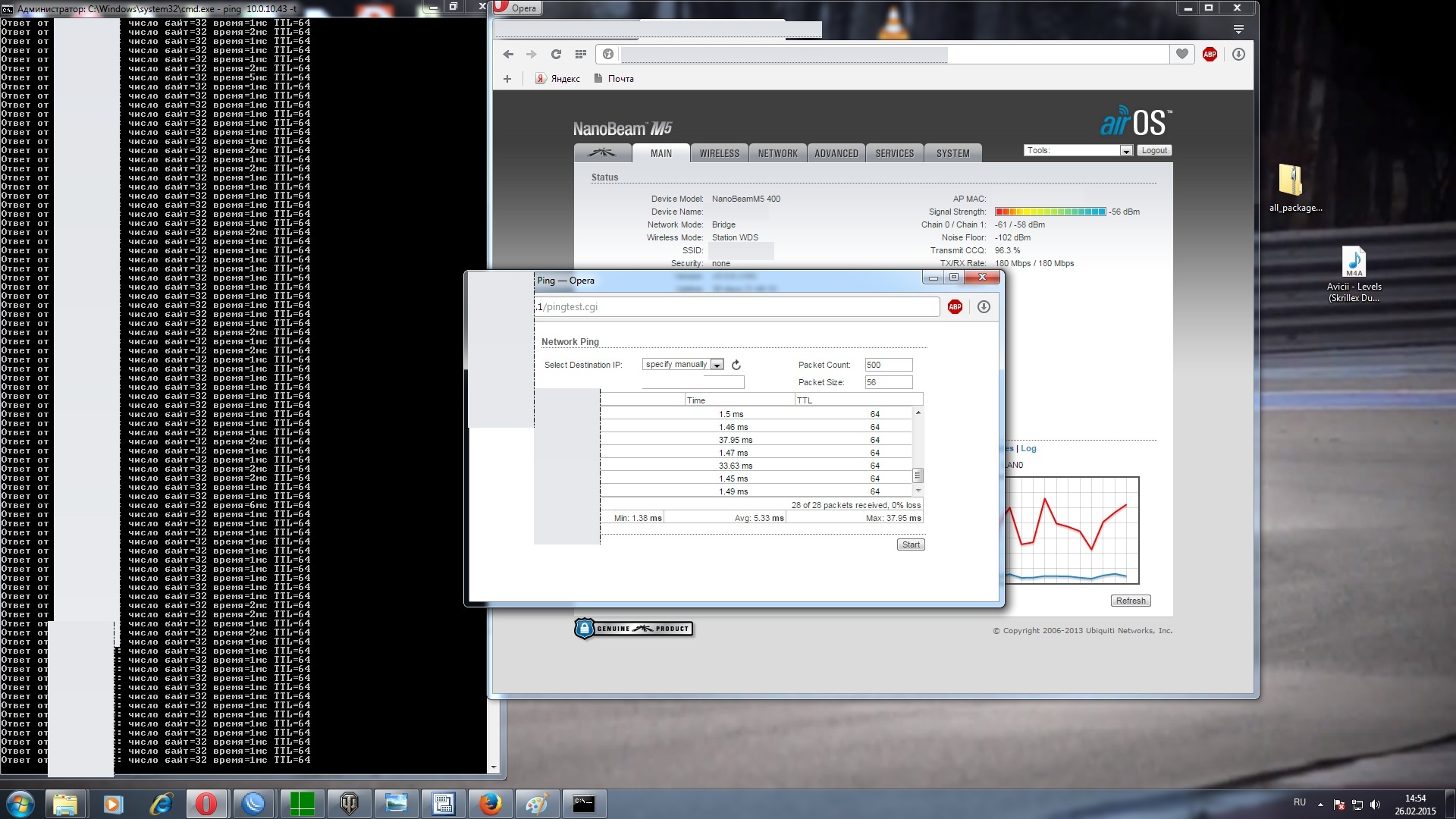

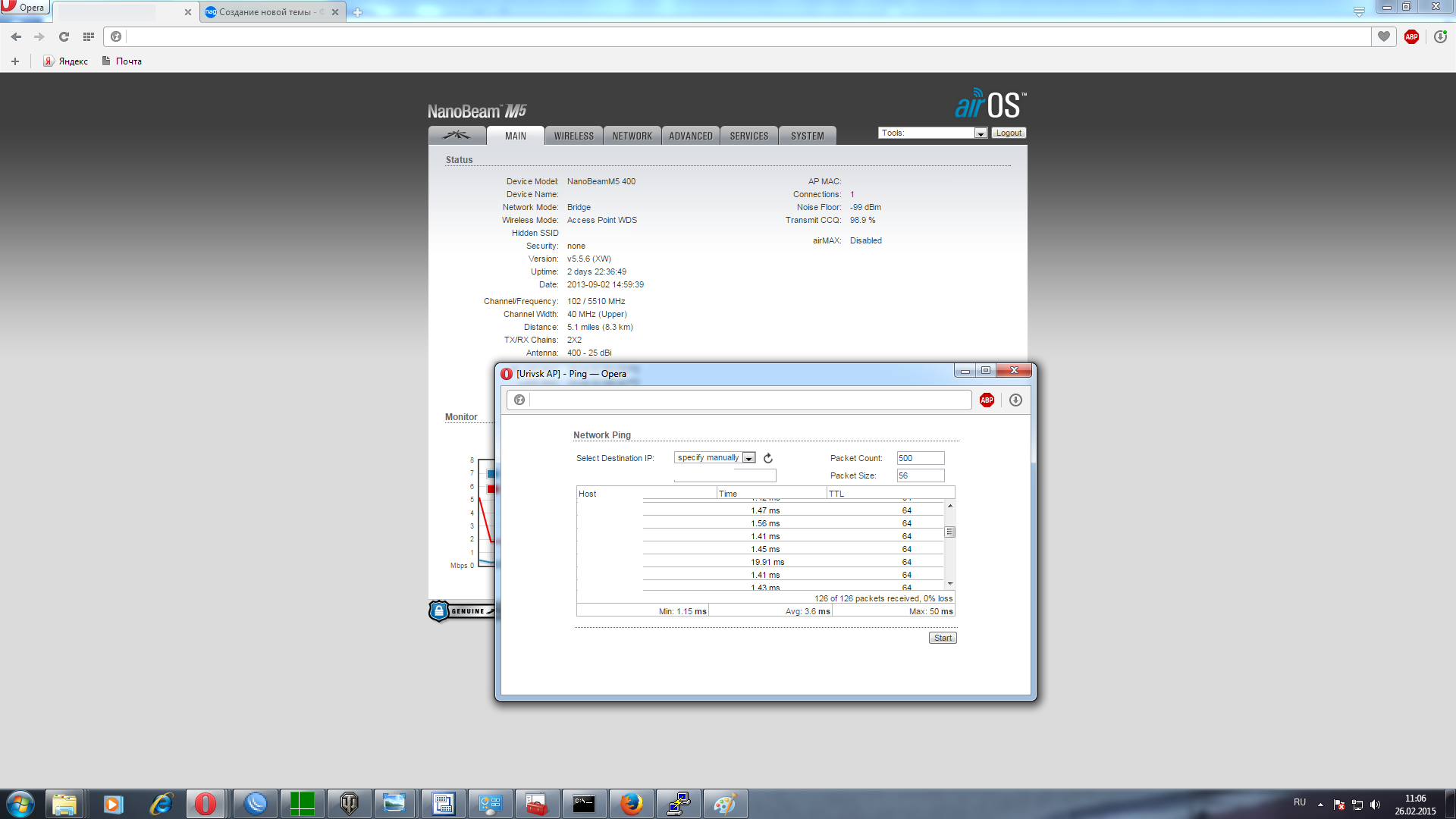

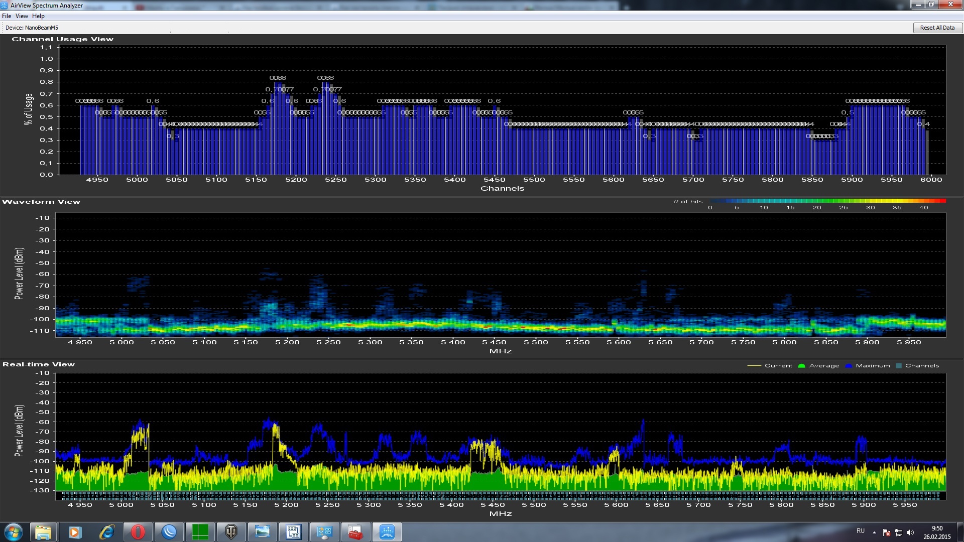

Ugol Posted February 26, 2015 Posted February 26, 2015 (edited) Добрый день есть 3 моста 1.5 года отработали все было отлично. Теперь растет пинг иногда, на пару секунд каналы меняли все перепробовали ccq после перезагрузки 99-100 когда растет пинг немного падает до 98-97 и снова на место и проседает TX Rate c 180-120 до 40-60 так же на 1сек , пробовал скорость уменьшать полосу 20 ставить, все остается так же. Скрины эфира и пример пинга Edited February 26, 2015 by Ugol Вставить ник Quote

Ugol Posted February 26, 2015 Author Posted February 26, 2015 Может в чем то другом проблемма . Все также пингуется Вставить ник Quote
Ugol Posted February 26, 2015 Author Posted February 26, 2015 (edited) Если пинговать мост между собой то все отлично пинг от 1 до 3 но раз в минуту или чаще пара 60-70 иногда больше иногда меньше Edited February 26, 2015 by Ugol Вставить ник Quote

Ugol Posted February 28, 2015 Author Posted February 28, 2015 Все без изменений!!! Вопрос следующий как найти глушилку на 5 ггц Вставить ник Quote
Novossyol Posted March 1, 2015 Posted March 1, 2015 (edited) Все без изменений!!! Вопрос следующий как найти глушилку на 5 ггц Искать её не надо. Перебирайте каналы для достижения максимального трансфера между ТД. Иногда данные спектроанализатора не коррелируются с достигаемым результатом. Говорю по собственному опыту. Edited March 1, 2015 by Novossyol Вставить ник Quote
pandel Posted March 1, 2015 Posted March 1, 2015 Спектр нужно мерить с обоих точек, тогда все станет ясно Вставить ник Quote
