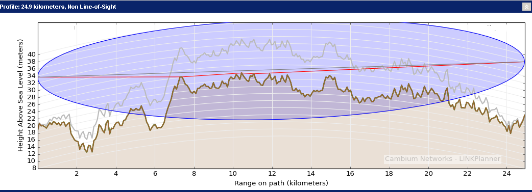

slv700 Posted March 7, 2015 Posted March 7, 2015 Ну вот скажите почему, скажем на линке до 15 км в NearLOS или LOS с помехами скажем, -80 дБм, можно отдать предпочтение нанобиму перед Forcе 110? мне одному кажется, что если там nlos то нехрен и ставить линк, все равно будет гАвно а с помехами нужно бороться либо административными мерами если ты легал либо искать чистый диапазон если ты пиратишь, ибо тоже толку от дикого пинга и джитера не будет а трясти писькой что я поставил и у меня как то работает......... Вот профиль линка 25 км NLOS на ePMP Connectorized , на вышках 15 метров. Антенны Jirous 29 дБи. Сигнал -78 / -70 дБм. Скорость в 20 Мгц Downlink 55.8 Mbps, Uplink 52.1 Mbps. Будет на этом линке работать убнт? Или Микротик? Кто скажет что будет? ;-) Вставить ник Quote
Constantin Posted March 7, 2015 Posted March 7, 2015 например адаптивной модуляции, придающей большую устойчивость к работе в плохих условиях, на фибере как раз адаптивная модуляция и нормальный дуплекс...или я что то упустил и охренительно работает и моторолла ничего противопоставить не может, как мин в цене..... Вставить ник Quote
