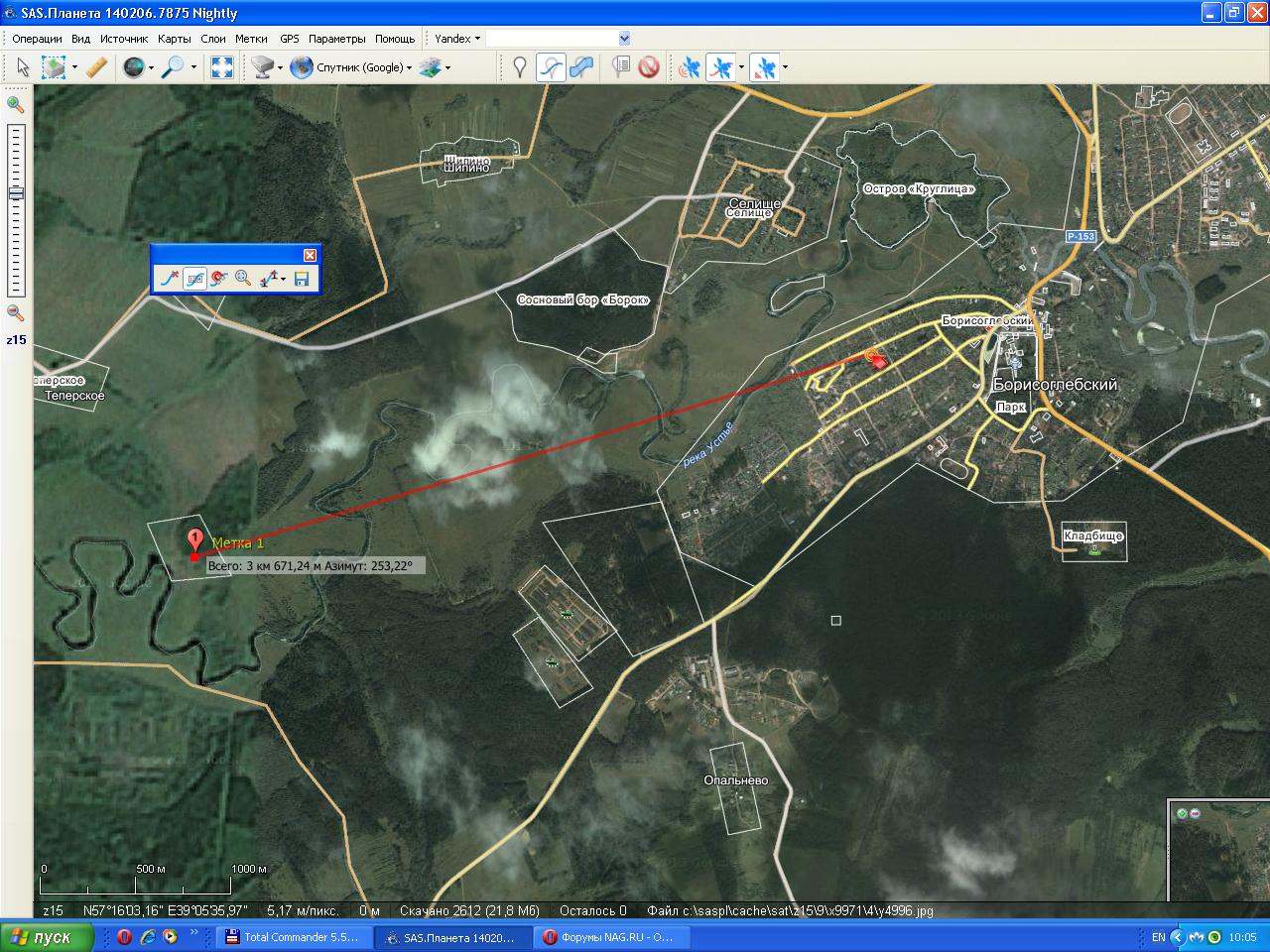

Коллеги, прошу помощи в создании радиолинка: надо организовать Eth линк точка-точка в
Борисоглебской районе Яробласти.
адрес1: п. Борисоглебский, ул Белевцева 47а. с выходом на крышу и установкой
там трубы - проблем нет, ШПД подключить там тоже нет проблем.
адрес2: урочище "костин хутор" координаты: N:57 14' 57,00" E:39 04' 53,25" - проблем с установкой мачты тоже нет.
линк нужен для некоммерческих целей - для обеспечения связью круглогодчного детского полевого лагеря "Русичи"
карта пролета в приложенном файле.

скорость - небольшая, для одного частного клиента, ну 10Mbit думаю за глаза...
бюджет - чем дешевле и стабильнее - тем лучше.

Сааб, карта с описанием не просто так приложена. это НЕ Московская обл. это яросласвские края, там нет ничерта вообще - поля кругом.

гм, чтото мне подскахывает что антенны диаметром больше 60 см в данном пролете лишние.. осталось выбрать только нанобимы или микротик?
Почему же выбор только их этих двоих? Есть Cambium ePMP В 2.4 Ггц справится со многими возможными проблемами с помехами и перекрытым Френелем. Два клиентских устройства ePMP Integrated 2.4 Ггц дадут 10Мбит/c гарантировано в любых условиях, можно реально рассчитывать на 3.5км в 2.4 Ггц - на скорость не менее 50-60М. Канал будет более скоростным, с меньшей задержкой ( в ePTP режиме), стабильным и надежным ( по потерям пакетов)- по всем параметрам на голову выше убнт/мт. Сертификаты есть.
