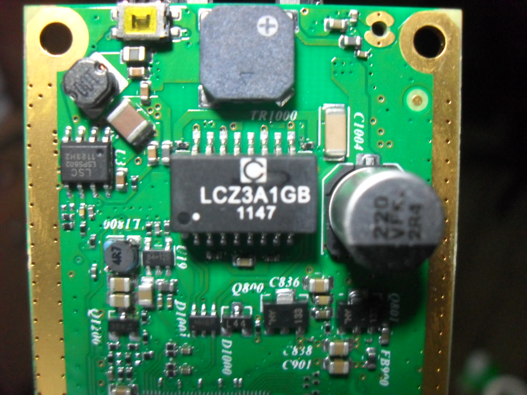

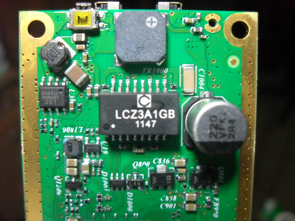

tigra0990 Posted February 19, 2015 Posted February 19, 2015 Вопрос по сгоревшему UBIQUITI и Mikrotik точкам доступа. Хочется отремонтировать все-таки. 1) Это Mikrotik Metal 2shpn симптомы таковы: включается, греется как обычно, вроде работает пищит как обычно но сетевуха компа не видит подключения, кто что знает что с ним, понятно вроде порт выгорел после грозы. Как Привести его в чувство, жалко все-таки на помойку! да и цены ого го на новые. Вот есть там схемка, называется LCZ3A1GB на ней есть след, пятнышко маленькое в виде подгара. 2) AirGrid UBIQUITI M2_HP решетка эта вообщем молчит и не светится. 3) Ballet 2 этот тоже молчит, на блоке питания когда подключаешь лампочка моргает. Вставить ник Quote

DRiVen Posted February 19, 2015 Posted February 19, 2015 LCZ3A1GB - обычная трансформаторная развязка для 10/100 ethernet, если дело только в ней (в чем я сомневаюсь) - впаяйте любую другую аналогичную, вариантов немало. Вставить ник Quote
Yuraner Posted February 20, 2015 Posted February 20, 2015 Вопрос по сгоревшему UBIQUITI и Mikrotik точкам доступа. Хочется отремонтировать все-таки. 1) Это Mikrotik Metal 2shpn симптомы таковы: включается, греется как обычно, вроде работает пищит как обычно но сетевуха компа не видит подключения, кто что знает что с ним, понятно вроде порт выгорел после грозы. Как Привести его в чувство, жалко все-таки на помойку! да и цены ого го на новые. Вот есть там схемка, называется LCZ3A1GB на ней есть след, пятнышко маленькое в виде подгара. 2) AirGrid UBIQUITI M2_HP решетка эта вообщем молчит и не светится. 3) Ballet 2 этот тоже молчит, на блоке питания когда подключаешь лампочка моргает. 1. подменить трансформатор, снять D1001, D1000 надо посмотреть куда идёт, если на трансформатор, то и его снять. Ничего не появилось? Сетевая сказала прощай, под замену. 2. Орда причин, брать тестер в зубы и вперёд, искать КЗ в схеме. 3. 90% требуется замена входного супрессора,квадратная шняга 8х6мм с маркировкой GEZ. Другие варианты, ШИМ Z1212(AOZ1212A). Остальное, см. пункт 2. Вставить ник Quote
tigra0990 Posted February 20, 2015 Author Posted February 20, 2015 (edited) У микротика короче при включении загорается индикатор питания, пропищит потом тухнет и больше не горит, пробовал ресет делать, все вроде получается, но вай-вай индикатор не горит, в сети не присутствует, звонил LCZ3A1GB на двух ножках замыкание на других есть сопротивление и так через одну на всех )) из меня звонильщик еще тот). я фотку выложу ткнете носом что прозвонить? буду признателен вам всем, если дадите курс электронщика)) Edited February 20, 2015 by tigra0990 Вставить ник Quote

Yuraner Posted February 24, 2015 Posted February 24, 2015 Моргают одновременно 2 лампочки, 2 первые (питание и стрелки) и на блоке питание в такт тоже диод моргает, wifi не моргают, лан в сетевой в компе не видит сетевого подключения. Это значит что КЗ осталось ещё и во вторичной цепи питания, т.е. пробило хорошо устройство. Ребят короче странная фигня творится с микротиком в сети через (снупер) ви-фи другим микротиком я его вижу, вижу его мак адрес!! но он мелькает по частотам с верху вниз по трем частотам и так повторяется постоянно, Тогда в чем может быть дело, может это все же LCZ3A1GB виновата?? ну сеть его ловит видно не догорел)) но почему и из за чего диоды на нем не загораются. А так честно била в него молния, он был прикручен к круговой антенне и висел на мачте рядом с трубой, антенна кончик метал приварился аж к трубе))) Знаете, тут дальше уже сложно без навыков в телепатии диагностировать, общее направление я Вам дал, более конкретизированные советы можно дать либо профессионалу, либо держа устройство в руках. Перестаньте мучат точки , я же вам предложение сделал в личку.. Хороший совет, тем более с предложением в личку, рекомендую прислушаться. Привет сибирякам!))) Вставить ник Quote
belokuriha Posted February 24, 2015 Posted February 24, 2015 Это Mikrotik Metal 2shpn симптомы таковы: включается, греется как обычно, вроде работает пищит как обычно но сетевуха компа не видит подключения, кто что знает что с ним, понятно вроде порт выгорел после грозы. Как Привести его в чувство, жалко все-таки на помойку! Замена процессора поможет! +800р на ремонт AirGrid UBIQUITI M2_HP решетка эта вообщем молчит и не светится. Смотреть всё от разъема до преобразователей .. +400-500р на ремонт Ballet 2 этот тоже молчит, на блоке питания когда подключаешь лампочка моргает. Моргают одновременно 2 лампочки, 2 первые (питание и стрелки) Процессор под замену , либо до проца ШИМ +800р Предложение в силе или вы все же решитесь сделать ремонт самостоятельно? Хороший совет, тем более с предложением в личку, рекомендую прислушаться. Привет сибирякам!))) Привет-привет.... Вставить ник Quote
